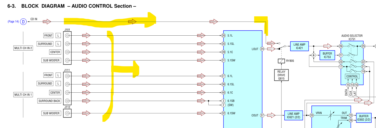

Panowie, takie pytanie. Mam amplituner kina domowego i ostatnio postanowiłem poeksperymentować z przyłączaniem odtwarzacza CD po różne wejścia.
Jakie było moje zdziwienie gdy okazało się, że odtwarzacz CD gra zupełnie inaczej pod wejściem liniowym (CD In) niż pod wejściem Multi Channel In.
Zarówno jedno jak i drugie wejście to wejścia całkowicie analogowe i sygnał nie przechodzi przez jakiekolwiek DSP czy konwertery A/D/A.
Wrażenia dźwiękowe opisałem tu:

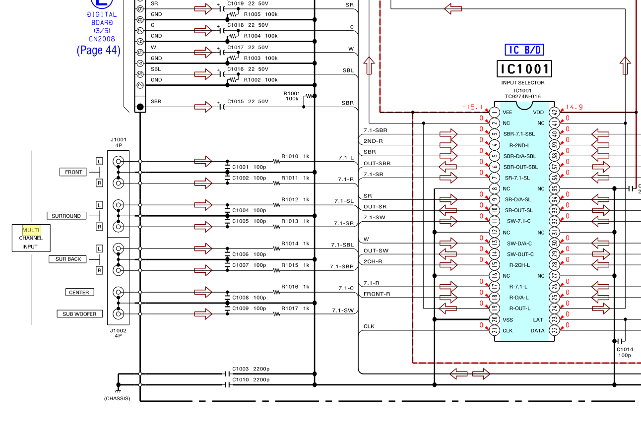

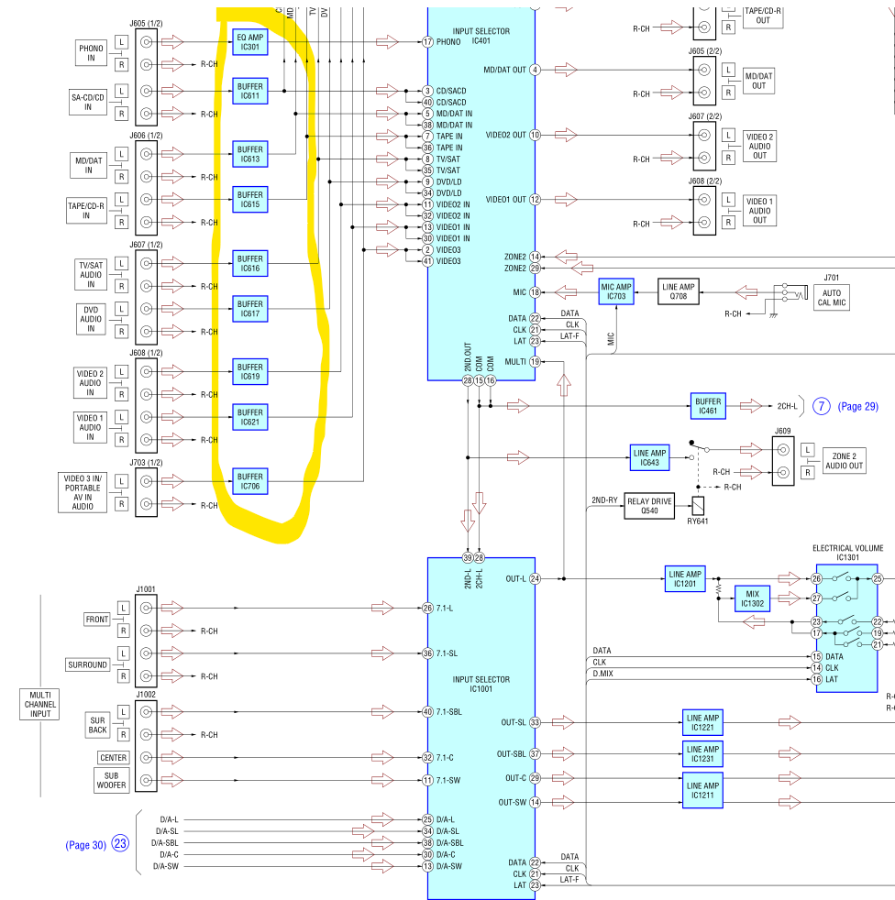

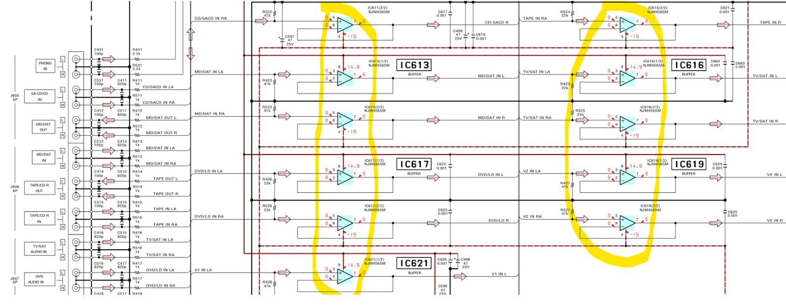

Zamieściłem tam zrzut z serwisówki Sony STR-DA5200ES gdzie wyraźnie widać jak zbudowane są wejścia liniowe (CD, DAT, Tape itp) a jak wejście wielokanałowe Multi Channel In (zwane też w innych sprzętach External In). Ewidentnie widać, że wejścia liniowe mają w torze buffer - po jednym opampie na kanał. Czyli sygnał podany na wejscie np. CD In przechodzi przez opamp a dopiero potem na selektor źródeł.
I teraz moje pytanie - po co? Dlaczego na wejściach liniowych jest buffer z opampów a na wejściu Multi Channel In żadnego buffora nie ma? Na Multi Channel In sygnał wchodzi wprost na selektor. Jaki jest cel takiego działania? Skoro buffer na wejściu jest niby potrzebny to dlaczego nie ma go na wejściu Multi Channel?
Zasadniczo wcale bym się tym nie przejmował ale jak wspomniałem różnica w dźwięku jest kolosalna w zależności pod jakie wejście odtwarzacz CD jest podpięty.
Link do całej serwisówki dla zainteresowanych:
Poniżej fragment z owej serwisówki.

Buforowanie zastosowane jest w związku z tym, że aby zapewnić mnogość funkcji i funkcjonalności za wejściem umieszczone jest szereg przełączników, filtrów, które mogą obciążać wyjście źródła. Aby się od tego uniezależnić i zapewnić stałe warunki pracy dla źródła, dołożyli bufory na wejściu.

Na wejściu Multi Channel In buffera nie ma - z tego co widzę ze schematu sygnal z wejścia Multi Channel wchodzi wprost na selektor i potem zaraz na volume. Nie ma zatem żadnych możliwości jeśli chodzi o jakiekolwiek DSD itp. Po wybraniu Multi Channel zupełnie NIC nie można zrobić z dźwiękiem - można tylko Volume Up/Down.
Czy mam więc rozumieć, że jest to najczystsze wejście do amplitunera? Nie dali tu buffera z opampów bo nie ma takiej potrzeby?

Multi Channel co do zasady jest wejściem ze źródeł wysokiej klasy mających swoje własne wyjścia liniowe. na przykład wypasione SA CD posiadają wyjścia analogowe oparte na znakomitych podzespołach i wydajne prądowo. Nie ma potrzeby stosowania tu buforów a wręcz nie jest to zalecane.
Ja np. swego czasu, jak jeszcze słyszałem 😉 uważałem, że to połączenie z moim SA CD jest najwyższych lotów, żadne zaś z cyfrowych. A to ze względu na dobre kości dac w napędzie i takież kości analogowe.
Do wejść pozostałych analogowych jak wspomniał Muzg podłączamy różności i trzeba to buforować.

Bufory we / wy pięknie niwelują wpływ przewodów, czy, jak kto woli, kabli. Oczywiście, nie zawsze jest to słyszalne. Dla siebie zawsze buduję takie bufory.
To się nazywa line driver / receiver.
