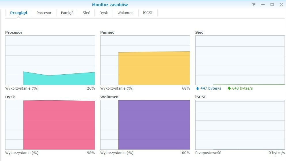

Wczoraj wrzuciłem na swojego NASa Synology jakieś 2GB zdjęć. Od tamtej pory dysk ciągle pracuje. Dostał jakiegoś pierdolca. Oczywiście np wejść na niego z jakiegoś odtwarzacza graniczy z cudem, bo ciągle jest zajęty. Po zalogowaniu z PC nic tam się nie dzieje.
Ma ktoś jakieś pomysły.

Odłączałem w nocy bo mnie to wkurzało, włączyłem rano i dalej to samo. Ciągle dysk pracuje. Jak już uda się zalogować przez PC to w sumie nic nie da się zrobić.
DS119, dysk WD Red 2t. Wszystkie logi sa OK. Zadnych błędów. Robie teraz szybki test dysku.

Skad mam wiedziec. Dlatego pytam. Dysk jest ciagle na 100% jak podejrze w panelu. I slychac ze ciagle chodzi. A tak nigdy nie bylo, zaczelo sie wczoraj po wrzuceniu zdjec i filmow. Kiedys pracowal kilka minut po wrzuceniu jakis plikow na dysk.

51 minut temu, rafal735r napisał:
wrzuciem mu wczoraj troche wiecej.
Dysk masz pełny ! Popatrz na część wolumen = 100 %
Spróbuj przenieść trochę danych i zobaczysz,czy zachowanie dysku wróci do normy .
Wgląda to jakby coś z dyskiem było nie tak. Reszta jest ok.
Powinieneś mieć tak jak ja.
Log pokazuje 98 % zapełnienia dysku (wolumen zaś 100) .
Pytanie ,skąd miałeś pliki ,które wrzuciłeś na dysk ,pochodzenie itp. Mogłeś zassać sobie jakiegoś syfa !

1 minutę temu, rafal735r napisał:
12GB
Czyli teoretycznie czyste pliki .Wielkość nie powinna być problemem.

Nie moge nawet na niego wejsc. Ciagle zajety. Musze chyba kupic jakas kieszen na dysk. Wyciagnac go i z poziomu PC usunac ten folder.

Możesz dyskowi dać powiedzmy określony czas ,może przemieli tą operację . Jak to nie pomoże ,usunąć nowy folder.
Jak z poziomu PC wchodze na niego normalnie to chyba powinien odczytac foldery.
Udalo mi sie jakos wejsc na dysk z PC. Kliknelem usuniecie calego folderu, ale nie wiem czy usunie.
