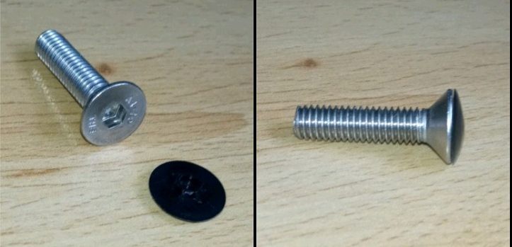

A jeśli problemem jest poziomowanie, to mój patent go zalatwi- tu pod podstawkami do kolumn:
Gwint z szerokim kołnierzem przykręcony od spodu, w niego wkręcona śruba imbusowa M6 z włożoną zaślepką (z PP) do konfirmatów, co zapewnia poślizg i zabezpieczenie paneli przed zarysowaniem.
Gwint zapewnia idealne poziomowanie i pewne oparcie w czterech punktach.

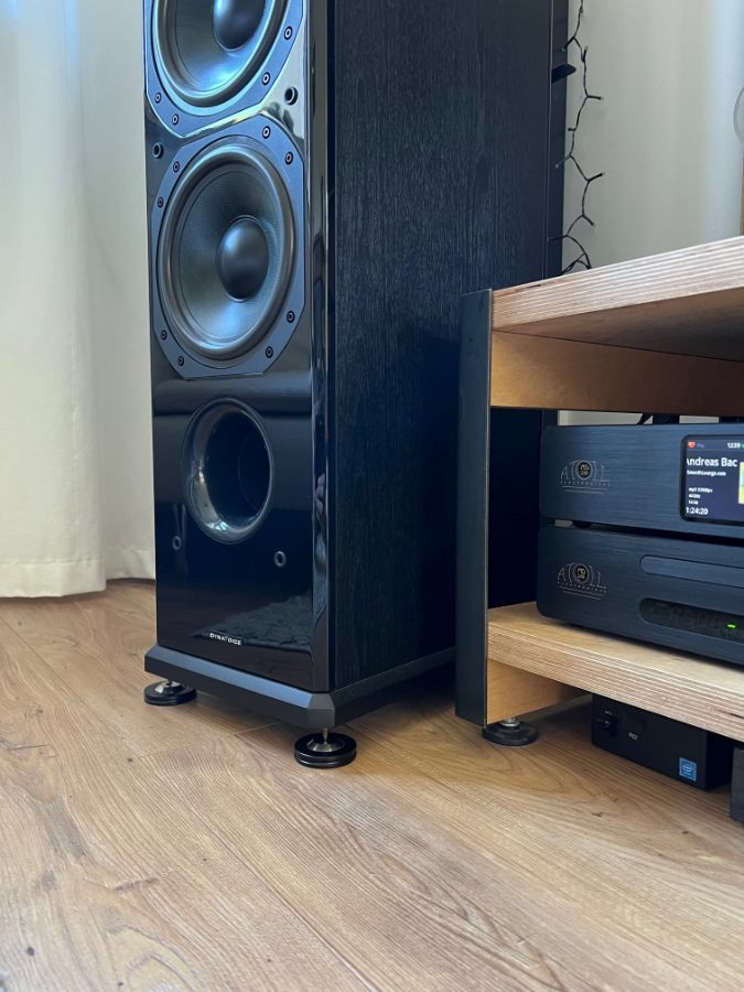

9 minutes ago, xajas said:
Ale taki pakiet wielkich kolcow postawionych na Gaiach Acoustic wyglada bardzo „powaznie“, uznanie i poklepywanie po plecach przez audiofilskich kolegow gwarantowane
To chyba niemożliwe, Gaia to nóżki wkręcane bezpośrednio w kolumny czy też standy. Takie izolatory "wolnostojące" to seria Orea. Ale żeby ktoś kolumny na kolcach postawił na tym to jeszcze nie widziałem, to by było ekstremalnie niestabilne.
