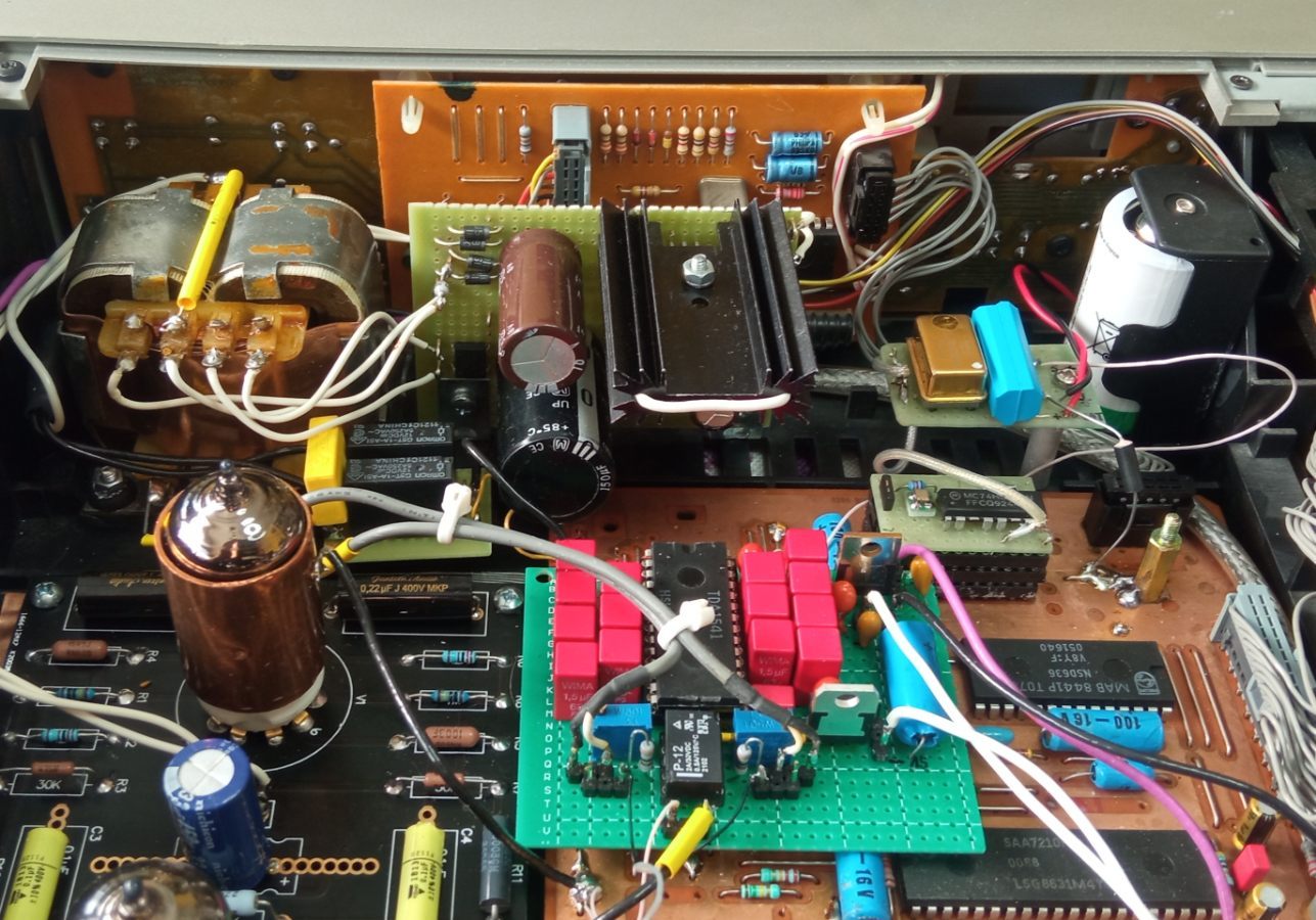

W dniu 23.01.2025 o 20:22, DARSERWIS napisał:
Panowie a co sądzicie o takim rozwiązaniu w zasilaniu zegara ???
Układ zegara jest zasilany tylko podczas pracy odtwarzacz CD lub innego urządzenia , załączony jest z 5 V poprzez przekaźnik , bateria to LS2600 3,3V 7500mAh , sam generator wraz z układem formującym pobiera około 6 mA , baterię tego typu mają żywotność katalogową 12 lat więc wymiana co 4-5 lat nie będzie problemem , cena baterii jest dosyć wysoka , najtaniej można ją kupić za 54 zł ale przy takiej żywotność to  raczej mały problem .Sam generator jest idealny, odchyłka czestotliwości to +4 Hz  , jego częstotliwość to 11 289604 MHz
Zaloguj się, aby zobaczyć treść (możliwe logowanie za pomocą ) IMG_20250123_135444.thumb.jpg.4a14febe423f8031c17e2d092ab702f0.jpg
- posłuchałbym 🙂, jak gra w porównaniu z tym który mam ?
