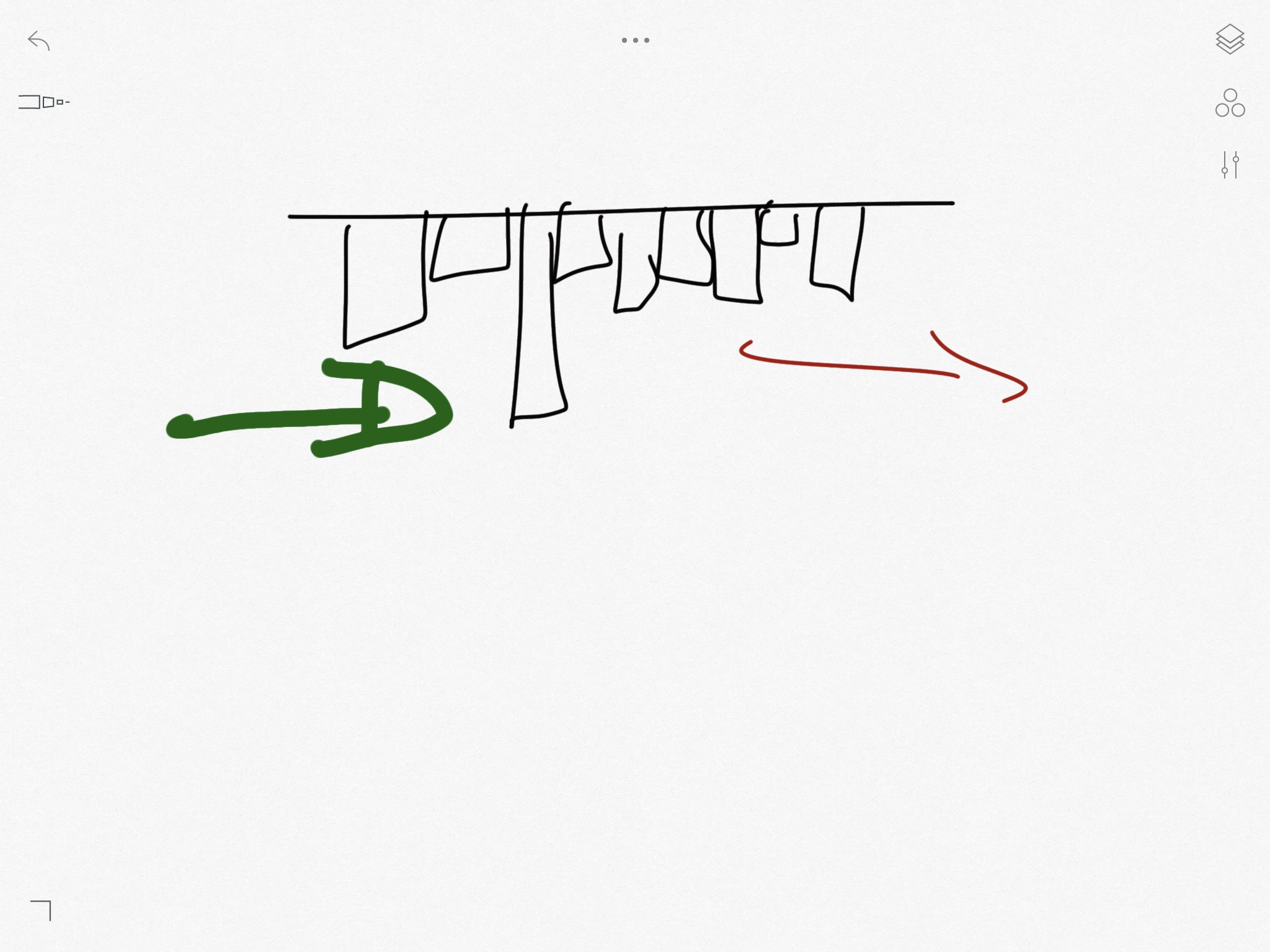

Popatrz na kierunek padajacych i odbitych fal. Odbite, ze wzgledu na rozne glebokosci klockow sa rpzproszone „w czasie“ (a nie w kierunku)
Jesli je ustawisz bokiem, efekt jest zredukowany
Nie chodzi o „nie przetlumienie“, chodzi o rozproszenie energi fal odbitych, bez jej redukowania.
Chyba że masz opracowane dyfuzory na odbicia boczne to wtedy dużo skuteczniej działają. Wtedy są przeznaczone do rozpraszania fali jeśli pada ona na dyfuzor pod kątem około 45 stopni 😉 Mam i polecam 😁
Fale dźwiękowe rozchodzą się w pomieszczeniu po okręgu od źródła i odbicia a nie tak jak rysujesz.
W dniu 16.04.2023 o 20:30, xajas napisał:
W takim wypadku ten dyfuzor nie ma za bardzo sensu.
Dyfuzor dalej będzie miał duży wpływ na pogłos. Policz sobie ile razy w pomieszczeniu o mieszkalnych wymiarach odbije się dźwięk od ścian jeśli pogłos dla -60dB to 400ms. Dla wyższych wartości pustych pomieszczeń będzie ona jeszcze większa.
fale dzwiekowe rozchodza sie w pomieszczeniu po kregu..
Wybierz A albo B
Tyle na temat kata padania fali bezposredniej i okregu
Psinco prawda.
Mielismy ten temat 100 razy. Dopoki takie ustrojstwo dziala jako dyfuzor (nie redukuje energi odbic, tylko ja rozprasza), czasy poglosu sie NIE ZMIENIA.
A obliczanie „ile razy“ sie odbije jest bez sensu (ale mozliwe i proste), bo ile razy jest bez znaczenia. Liczy sie czas do obnizenia poziomu glosnosci odbic do okreslonego poziomu (i to nawet niekoniecznie o 60dB)
