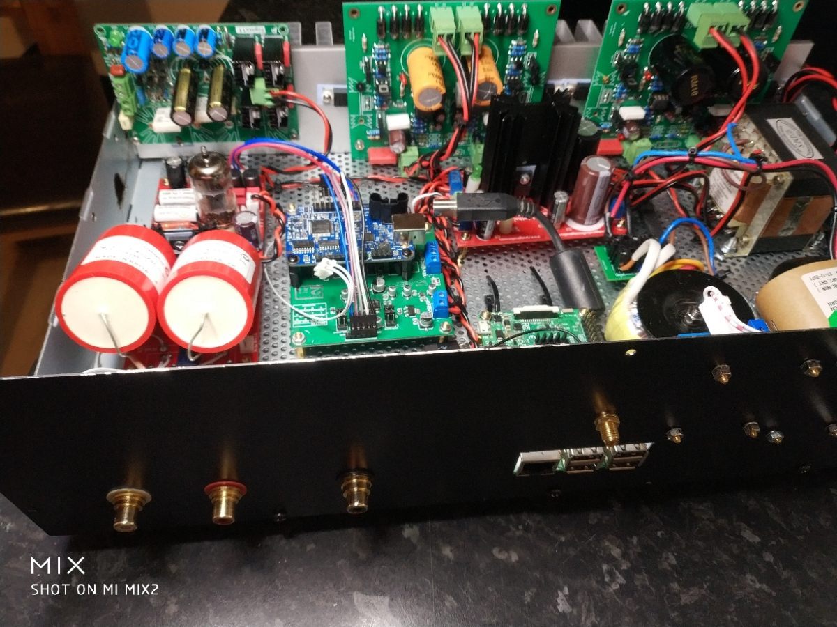

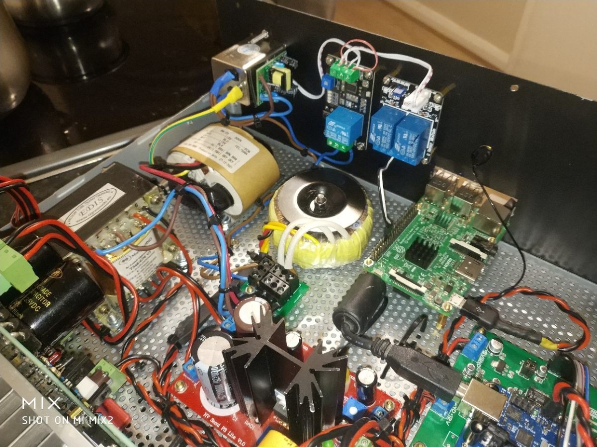

Tak.Podłączsz przez USB i wyciągasz I2s , coax i optyk.
To kosztowało pieniądze i czas.
Zaloguj się, aby zobaczyć treść (możliwe logowanie za pomocą ) Edytowane przez Divide

Ja mam.Porównywałem z digi+pro i amanero.Jest dużo lepszy i bardziej rozwojowy.
Oprócz ustawień pierdyliona trybów pracy przygotowane wyjścia na coax , optyk (po dodaniu płytki nadajnika) i I2S.Do tego przygotowane wejścia na zewnętrzne zegary i możliwość zasilania na trzy sposoby (z USB i zewnętrznych zasilaczy) .Ja zasilam stronę ,,brudną i czystą '' z sigmy.
