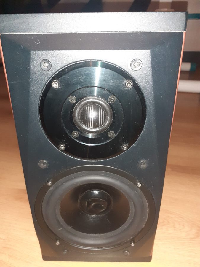

Drugi problem to na jednym głośniku jest wgnieciona kopułka, więc należy go wymienić. Na jakie wymienić? czy wszystkie 4, czy tylko te duże? jakiejś konkretnej firmy? rozumiem, że wymiar dopasuję, jest standardowy?

A wykręcałeś głośnik , jest nikła szansa że jest otwór w wentylacyjny w magnesie i od tyłu da się wypchać , odkurzacz z regulacją ssania może da radę ? ,   nie trzeba wymieniać
To korektor fazy / osłona przeciwkurzowa, wpływ na dźwięk marginalny. Można wyssać odkurzaczem lub przywrócić mocną taśmą klejąca. Dmuchanie od strony magnesu raczej zniszczy zawieszenia przed wypchnięciem uszkodzonej części.

nie dmuchaniem tylko np ołówek z gumką w dziurę a palcami trzymać membranę   ,ale wątpię że w tak tanim głośniku jest dziura ,do wyciągania odkurzaczem może się nie udać to pewnie sztywny papier ,kiedyś było sporo głośników ze szmacianą nakładką i to działało ,ale niech  spróbuje

Wgniecenie niestety ma ostre załamania więc po wypchnięciu i tak będą załamania. Otworu od tyłu nie ma, bo to sprawdziłem wcześniej - taki zielony nie jestem:) Przykleiłem taśmę aby wyciągnąć i nie chciało iść na początku aż w końcu taśma oderwała kawałek papieru tak więc już po balu, muszę wymienić głośnik. Odkurzacz też tego by nie wyciągnął bo jak pisałem są ostre załamania czyli mocne wgniecenie przez to, że stały na podłodze.

Kopułkę samą możesz wymienić
jednak ja osobiście do walorów estetycznych wgniecionych kopułek nie mam zarzutu
prędzej o dodatkową ilość masy drgającej kleju przy wklejaniu nowej
https://www.audiostereo.pl/topic/162848-manta-v5/#findComment-5903988
A są przecież woofery z nieruchomym korektorem zamiast kopułki
- tylko przeciwpyłowej ... jakoś też działają.
https://www.audiostereo.pl/topic/162848-manta-v5/#findComment-5903992
nie ma , chyba że dostaniesz oryginalne , to głośniki bez firmy ? ,   jak były by to jakieś z tanich monacor ,vifa i podobne to łatwo można dokupić , ale to raczej głośniki Manta ? zamówione dla nich niedostępne jako nowe w sklepach
https://www.audiostereo.pl/topic/162848-manta-v5/#findComment-5904002
a ja byłem przekonany, że skoro niektórzy sami budują kolumny to można kupić same głośniki o średnicy w tym wypadku 15cm, wymieniam i dopasowuję do obudowy i po sprawie.
Czyli to są jednorazówki.
https://www.audiostereo.pl/topic/162848-manta-v5/#findComment-5904252
No nie da się zamienić od tak , zobacz w środku kolumny masz cewki kondensatory i rezystory dobrane* do tej pary głośników w kolumnie , wsadzenie jakiegoś innego głośnika psuje wszystko ,  ale czemu chcesz koniecznie wymieniać głośniki  zepsute ? nie grają  ,jak tylko kopułka i jesteś estetą to kup nowe i wymieć a nawet naklej nowe na obydwa głośniki żeby było równo te 0,25 grama albo mniej mocno nie zaszkodzi a na pewno mniej niż bylejakie głośniki wsadzone tylko na wymiar
Jeśli jest sprawny, nie musisz. Wystarczy kupić nowy dekielek i ostrożnie przykleić. Albo po wycięciu starego, albo nawet na niego. Zmiana starannie wykonana, będzie niewidoczna.
Odessij ją odkurzaczem , najlepiej z regulacją ssania.
https://www.audiostereo.pl/topic/162848-manta-v5/#findComment-5911369
13 minut temu, xajas napisał:
I znajdziesz kopulke w worku
Nie ma się czego bać jak robi się to z głową i ostrożnie , zresztą te kolumny manty to nic specjalnego.
Każde normalne kolumny o mocy 10-50 wat ta manta wysteruje. Ja v5 napędzałem stare kefy , grały jak dla mnie o klasę lepiej niż oryginały.
