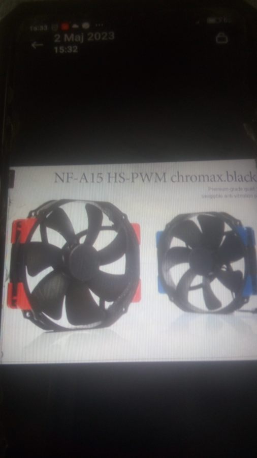

Potrzebuję pomocy w zrobieniu wentylatorów do amplitunera Denon 6400 . Muszą być ciche i wydajne 🙂
Pytanie 1 , czy 2 x 120 mm , czy 2 x 140 mm ?
2 , co potrzebuję do zasilania , aby było ciche i schludnie wyglądało ?
Czy taki jest O.K ?
czy taki ?16830343838947030476354560610822.thumb.jpg.19b9aa0d1d2717978deb5b60ac37c27f.jpg

Bequiet dobrze się sprawdza w komputerze i jest cichy. Ale jeszcze ważniejsze jest, żeby się nie kręcił na maksa bez potrzeby. Bequiet plus regulator PWM potrafi być dopiero cichy.
Większy wentylator może się wolniej kręcić, żeby przepompować taką samą objętość powietrza jak mniejszy, ale kręcący się szybciej.

Cześć! Nie wiem, gdzie znajdziesz je najtaniej, ale świetnym wentylatorem jest Noctua NF-A12x25 PWM. Jeśli jest on poza twoim zasięgiem budżetowym, sprawdź wentylatory Arctic P12 - mają świetny stosunek ceny do możliwości, sam je mam w obecnym PC. 🙂

Noctua bedzie najlepszym wyborem. Ich lozyska sa nie do zajechania, bedzie Ci sluzyl mase lat jesli jakas zabawa wirnikiem nie wysilisz lozyska. Mam takich instalacji kilka za soba. Sugerowalbym unikac moeli slim bo generuja sporo wiekszy szum nawet gdy wentylator jest spowolniony.
Wazne zebys zainstalowal wentylator za posrednictwem gumowych kolkow, spowolnil odpowiednio wentylator zeby nie szumial i najwzniejsze: podlaczyl zasilanie wentylatora w optymalnym miejscu zeby praca wentylatora nie wnosila zaklocen do toru audio. Ja ciagnalem zasilanie z zasilacza do automatyki. Teraz pytanie jak zaawansowany jestes warsztatowo, czy masz schemat amplitunera, czy masz jakis woltomierz itd.
Klimat sie zmienia, temperatury powyzej 30 stopni daja w kosc niektorym konstrukcja.
