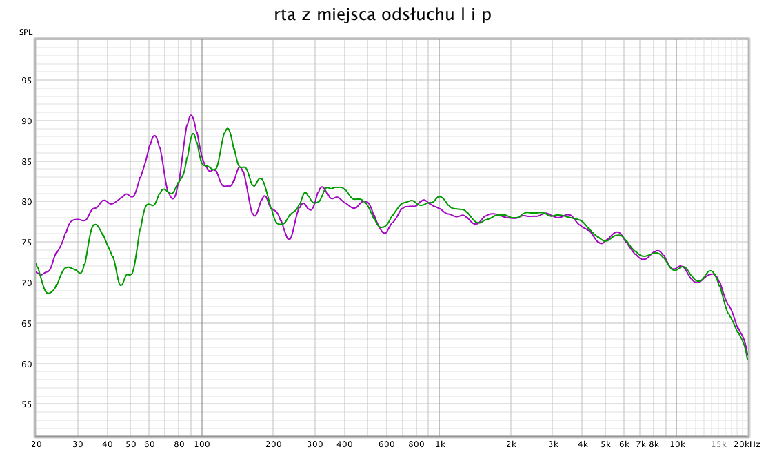

1 minutę temu, Ivan Nikitin napisał:
Oczywiście, garb trzeba gasić i to zrobiłem. Patrz wykres całego zestawu wyżej.

2 minuty temu, slawek.xm napisał:
nie podoba mi się ten pomiar więc nie odniosę się do niego a tym bardziej nie jest on żadnym wyznacznikiem jakości zgrania głośników
Możesz rozwinąć myśl czym nie podoba ten pomiar?
zawiera charakterystykę kolumn oraz akustykę pomieszczenia w jednym
poza tym gdybym miał oceniać jakość konstrukcji na podstawie tego pomiaru to kolumny należało by zacząć od nowa bo pasmo pod kątem technicznym powinno być bliskie +-3 db
a u Ciebie jest 12db lub więcej
To jest rzecz jasna. Nie da się w warunkach domowych zmierzyć kolumn osobno od wpływu pomieszczenia. Zwłaszcza tak dużych: im większa jest kolumna / tuba, tym z większej odległości trzeba ją mierzyć.
Myśl, że możemy zmierzyć kolumny osobno od wpływu pomieszczenia to iluzja. Nawet doświadczeni dziennikarzy jak Andrzej Kisiel i John Atkinson nie są w stanie otrzymać jednakowy pomiar, mierząc te same kolumny.
Pomiar Kisiela
Pomiar Atkinsona:

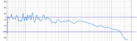

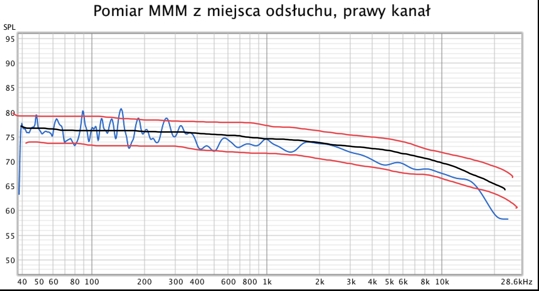

Z odległości 1m powinno tak być na pomiarze punktowym. I chciałbym żeby tak było, ale nie mam możliwości sprawdzić. Możemy otrzymać wiarygodny wynik pomiaru punktowego tylko w komorze bezechowej albo dla kolumn z bardzo wąskim kątem promieniowania.
Pomiar typu MMM daje powtarzalny wynik, ale mierzymy przy tym uśrednione pasmo przenoszenia na obszarze, nie w punkcie. Takie uśrednione pasmo będzie naturalnie opadało ku częstotliwościam wysokotonowym przez to, że większość kolumn ma ukierunkowane promieniowanie.
Z odległości 3m brzmi to dość naturalnie na mój gust. Mam wrażenie, że najważniejsze jest, żeby pasmo było równe i nie było dziur na częstotliwości podziału. Inaczej albo dudni, albo niektóre dźwięki brzmią nieprzyjemnie.

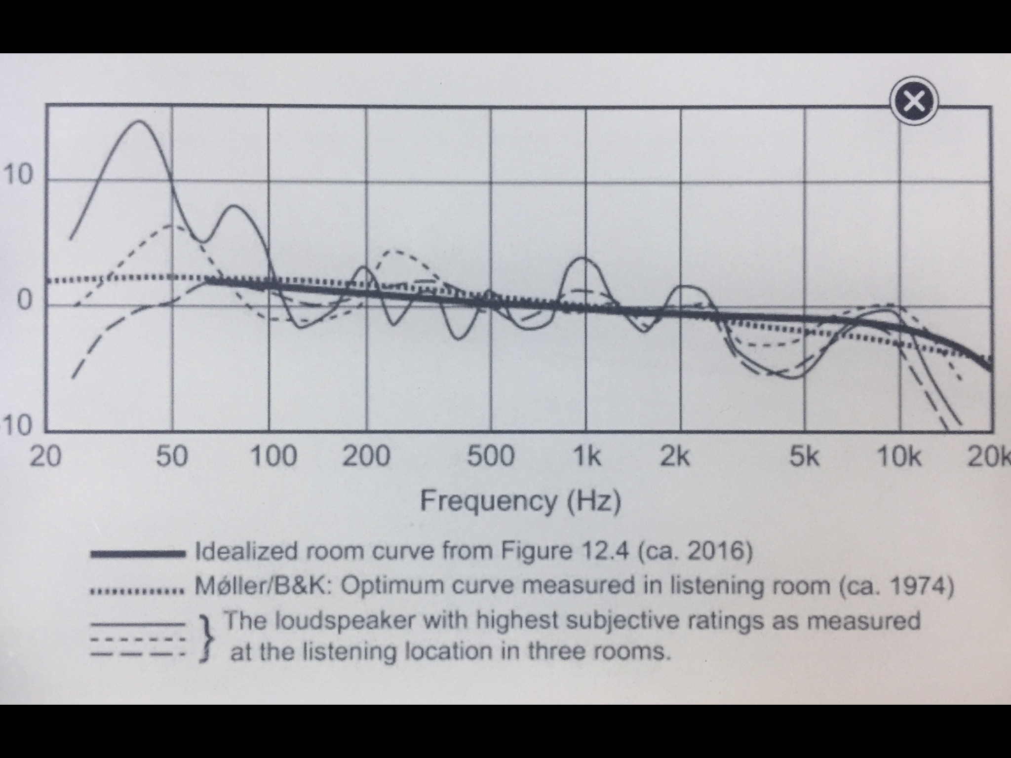

Znowu porownujesz wzorzec dla pomiaru w warunkach bezechowych (pozioma linia bez spadku),z pomiarem w pomieszczeniu w miejscu odsluchu.
To jest bez sensu.
Porownujesz jablka z gruszkami.
Wez jako wzorzec typowy zalecany przebieg charakterystyki dla pomiarow w miejscu odsluchu (in room measurements) i dodaj ten korytarz +/- 3dB
Chyba nie pojmiesz tej roznicy do konca zycia

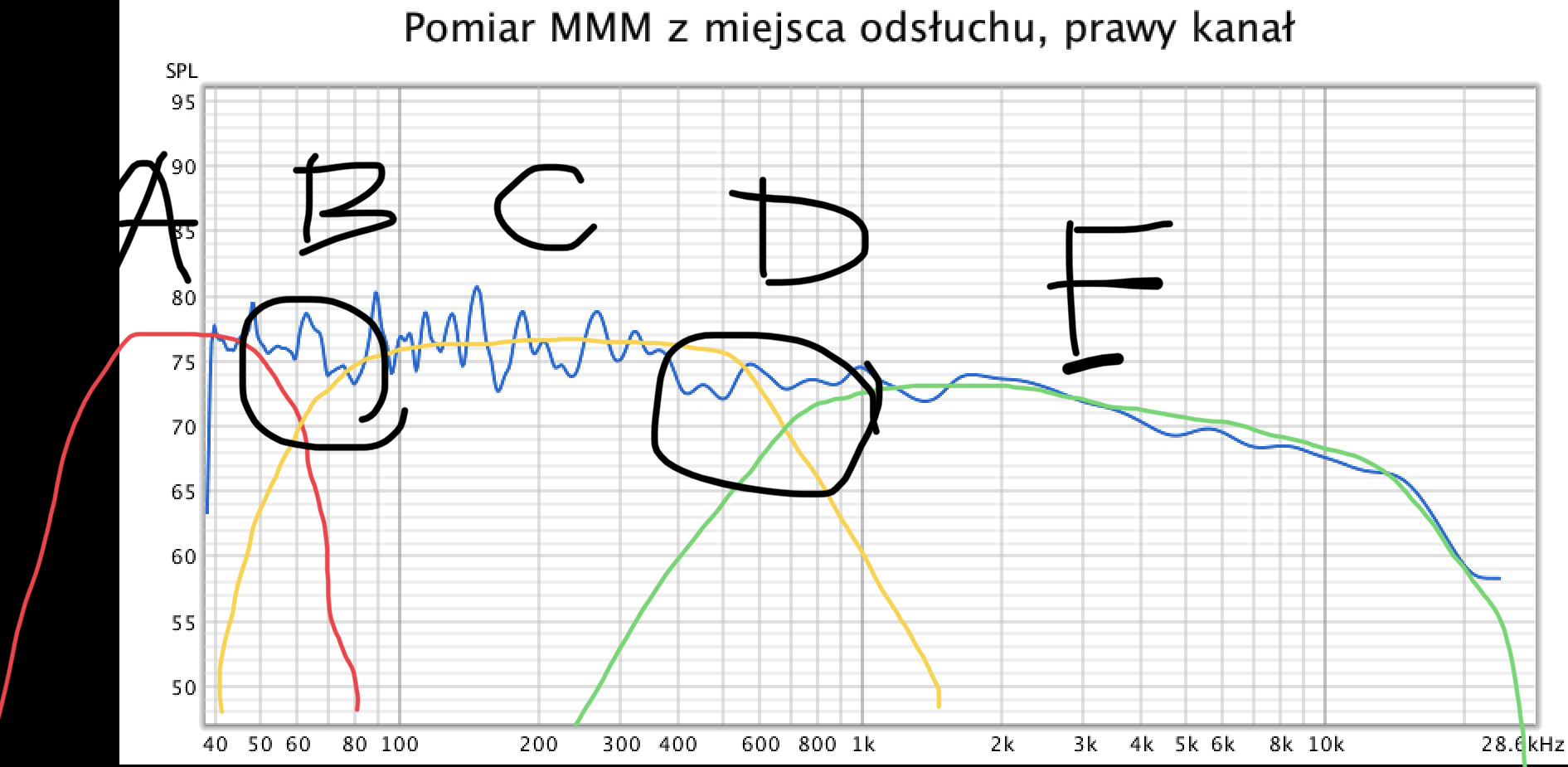

Z odległości 3m …
Moim zdaniem troche tu namieszales.

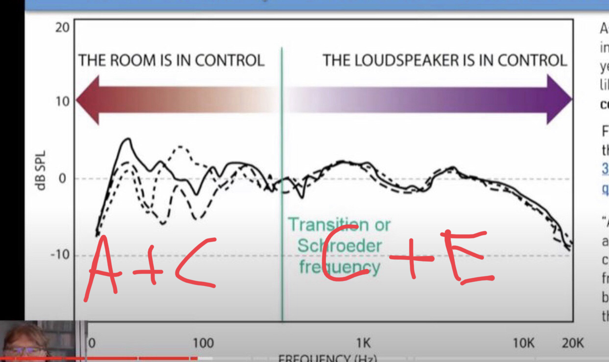

1. Ten naturanlny spadek ku czestotliwosciom wysokotonowym nie jest wynikiem ani usrednionych pomiarow ani ukierunkowanej charakterystyki promieniowania i zaobserwujesz go takze przy pojedynczym pomiarze w pomieszczeniu dla roznych typow zestawow glosnikowych (patrz przytoczony powyzejej screenshot)
2. Nie wrzucal bym tych trzech aspektow „dudnienie“ (zakres A+C), „rowne pasmo“ (zakres A+C+E) i „dziur w czestotliwosci podzialu“ (zakres B+D) do jednego garnka. Kazdy z nich wymaga troche innych pomiarow i trodno je ocenic na podstawie jednego pomiaru w miejscu odsluchu.
Aby zachowac kompletny obraz, dodalem „na dole“ twoje subwoofery, ktorych jeszcze nie wystarowales (BTW. dlaczego pomiar od 40Hz? Dla „dudnienia“ zacznij od 15-20Hz).
Wazne jest tez zgranie czasowe sub/sat czyli B
Podzialy przyjalem „pogladowo“ przy 60Hz i 700Hz
Przy rozpatrywaniu „rowne pasmo“ (zakres A+C+E) interesujace jest to ponizsze, i kazdy z tych zakresow mierzyl bym troche inaczej (ale o tym juz pisalismy wczesniej).
Źle wytłumaczyłem. Chodziło mi o to, że robiąc pomiar na obszarze (MMM), zachaczam też promieniowanie poza osiowe, które naturalne opada.

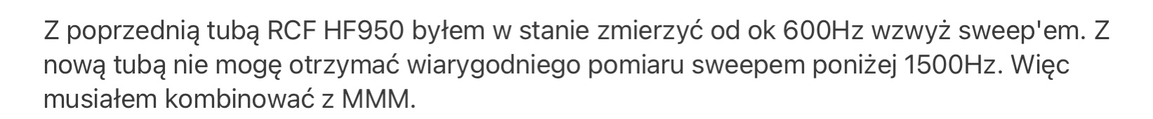

Z poprzednią tubą RCF HF950 byłem w stanie zmierzyć od ok 600Hz wzwyż sweep'em. Z nową tubą nie mogę otrzymać wiarygodniego pomiaru sweepem poniżej 1500Hz. Więc musiałem kombinować z MMM.
Oczywiście użyłem sweep-u żeby ustalić opóźnienie głośnika basowego.

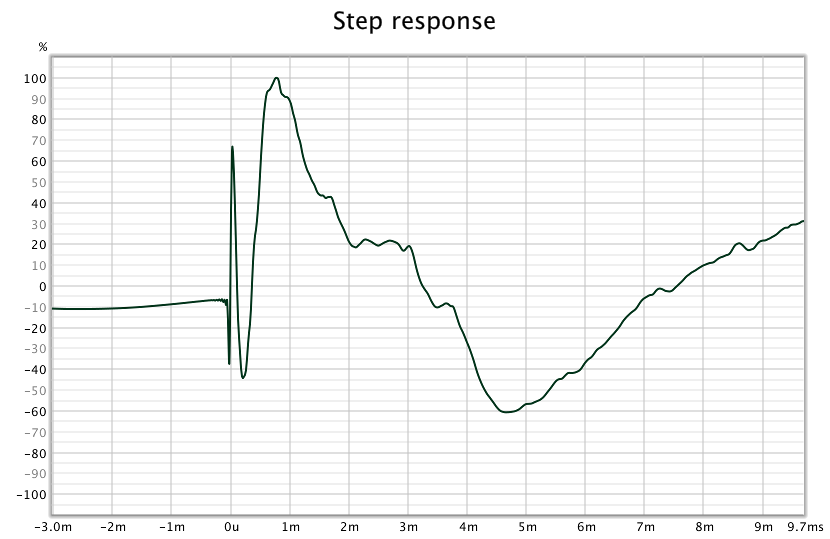

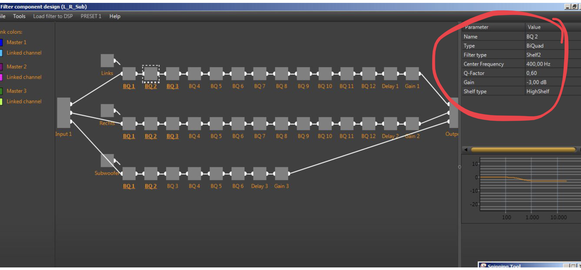

Przez wyrównanie pasma przenoszenia głośników. Ze względu na to, że faza głośnika jest powiązana z amplitudą, wyrównanie amplitudy wyrównuje fazę. Pewnie zostają jakieś rozbieżności, spowodowane konstrukcją głośnika, ale mniejsze, niż 90 stopni i nie wpływają w znaczący sposób na działanie aktywnej zwrotnicy.
Opóźnienie głośnika basowego względem driver'a obliczyłem sweep-em 500-1500Hz używają głośnik wysokotonowy jako "acoustic reference" w ustawieniach REW.
Potem sprawdziłem, że step response jest w porządku sweep'em i sprawdziłem, że amplituda jest w porządku używając MMM.

Jaki czasy opoznienia ci wyszly?
Tego nie zrozumialem
A tego ponizej tez nie.
Dlaczego tych nowych tub nie mogles pomierzyc ponizej 1500Hz
To co robi się podczas pomiaru Accurate, ale w odwrotną stronę. Dla większości źródeł dźwięku amplituda i faza są powiązane. Dlatego Accurate jest w stanie przekształczyć pomiar amplitudy w fazę i stworzyć plik korygujący, opierając na defektach, widocznych na fazie. Gdy zmieniamy fazę, zmienia się amplituda sygnału i odwrotnie. Wyciszenie nuty powoduje jej opóźnienie. To jest sprawiedliwie tylko dla źródeł "liniowych" i dlatego Accurate po przekształceniu amplitudy na fazę, szuka obszary, gdzie powiązanie fazy i amplitudy jest liniowe (minimum phase).
Głośnik bez wpływu pokoju jest takim urządzeniem liniowym.

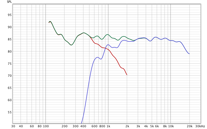

Tuba RCF zachowuje kierunkowość < 90 stopni we wszystkich płaszczyznach na obszarze 800-20000Hz.  T.j. jeszcze przy 800Hz większość fal leci do przodu, a nie w kierunku podłogi.
Natomiast tuba Joseph Crowe ES-600 zaczyna promieniować we wszystkich kierunkach w płaszczyźnie pionowej z tą samą mocą już przy 1500Hz. Traci kontrolę nad kierunkiem promieniowania fal. Staje się zwykłym źródłem punktowym w płaszczyźnie pionowej.
W moim przypadku podłoga/sufit to najbliższa ściana. Odbicia od podłogi/sufitu zakłócają pomiary "sweep-em". Zmuszają do skrócenia bramki i pomiar robi się niewiarygodny (niepowtarzalny). Natomiast tuba RCF łatwo mierzy się przez to, że promieniuje większość sygnału do przodu.

Tego tlumaczenia faza/amplituda nadal nie zrozumialem.
Dlaczego wyciszenie nuty powoduje jej opoznienie?
Gdzie to moge poczytac?

To jest chyba dobry artykuł, z przykładami:
Zobacz jak EQ albo filtry górnoprzepustowe zmieniają fazę poszczególnych częstotliwości. Obrót fazy o 90 stopni oznacza opóźnienie nuty o 1/4 długości jej częstotliwości. Dla nuty C 261Hz obrót fazy o 90 stopni oznacza opóźnienie tej nuty o 0,95 ms.
Gdy my wyrównujemy przebieg pasma głośnika, my wyrównujemy też przebieg jego charakterystyki fazowej. Ale pod warunkiem, ze: 1) w pomiarze nie ma wpływu pokoju i 2) na danym zakresie brak (albo bardzo mało) zniekształceń nieliniowych.

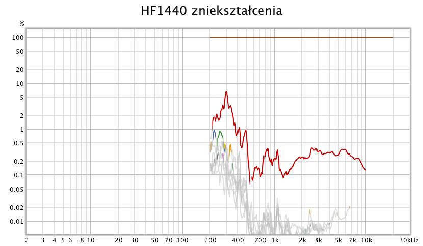

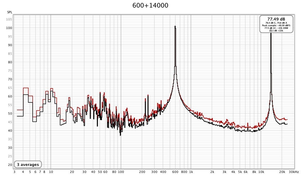

Ponownie bez pośpiechu wszystko zmierzyłem. Z tubą jest w miarę dobrze: sweep i RTA prawie zgadzają się ze sobą z odległości 1,2m (przy większym wygładzaniu wykresu):
Zniekształcenia przy 90dB są niskie:
Zrobiłem pomiar intermodulacji, ale nie jestem pewien co do wyboru częstotliwości. Wybrałem jedną niską, która powinna generować zakłócenia w odtwarzaniu częstotliwości wysokich. Jednak wykres wygląda na czysty - IMD nie wybijają się powyżej naturalnego szumu pokoju.

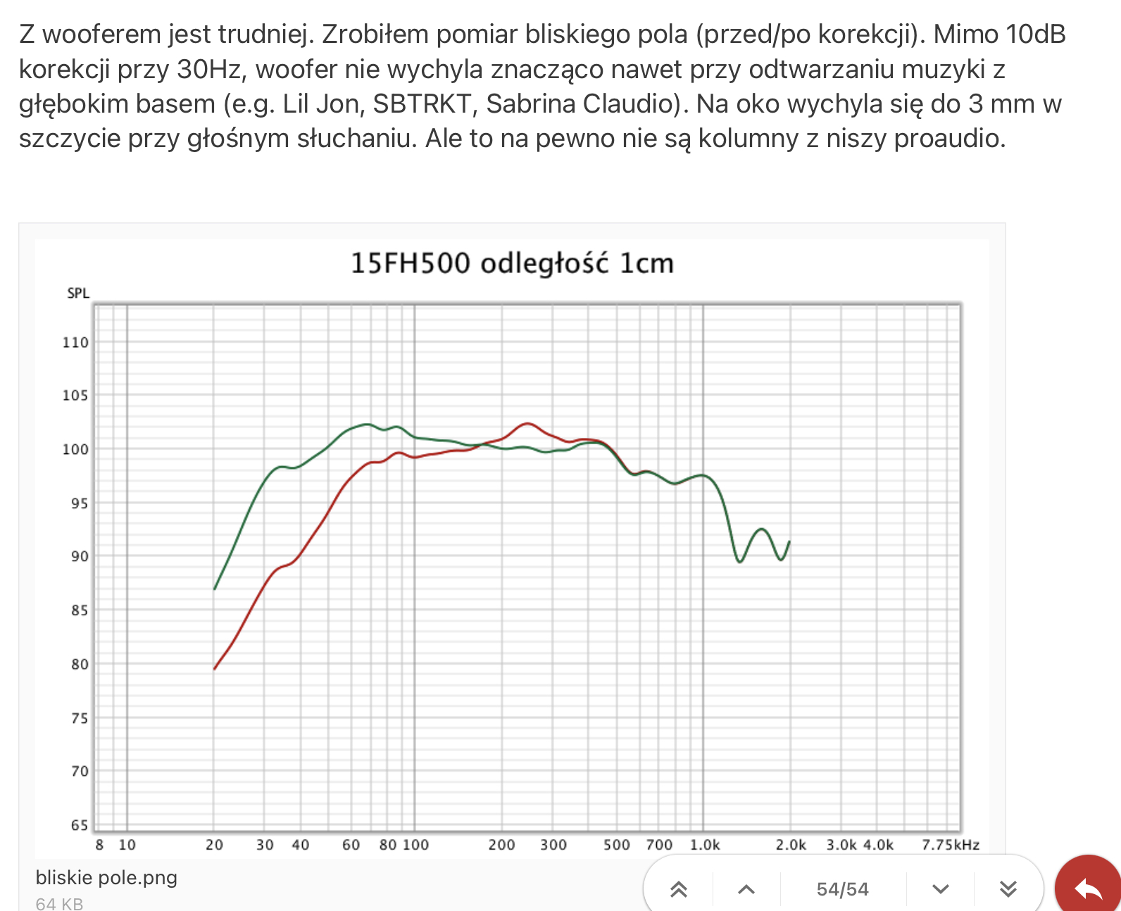

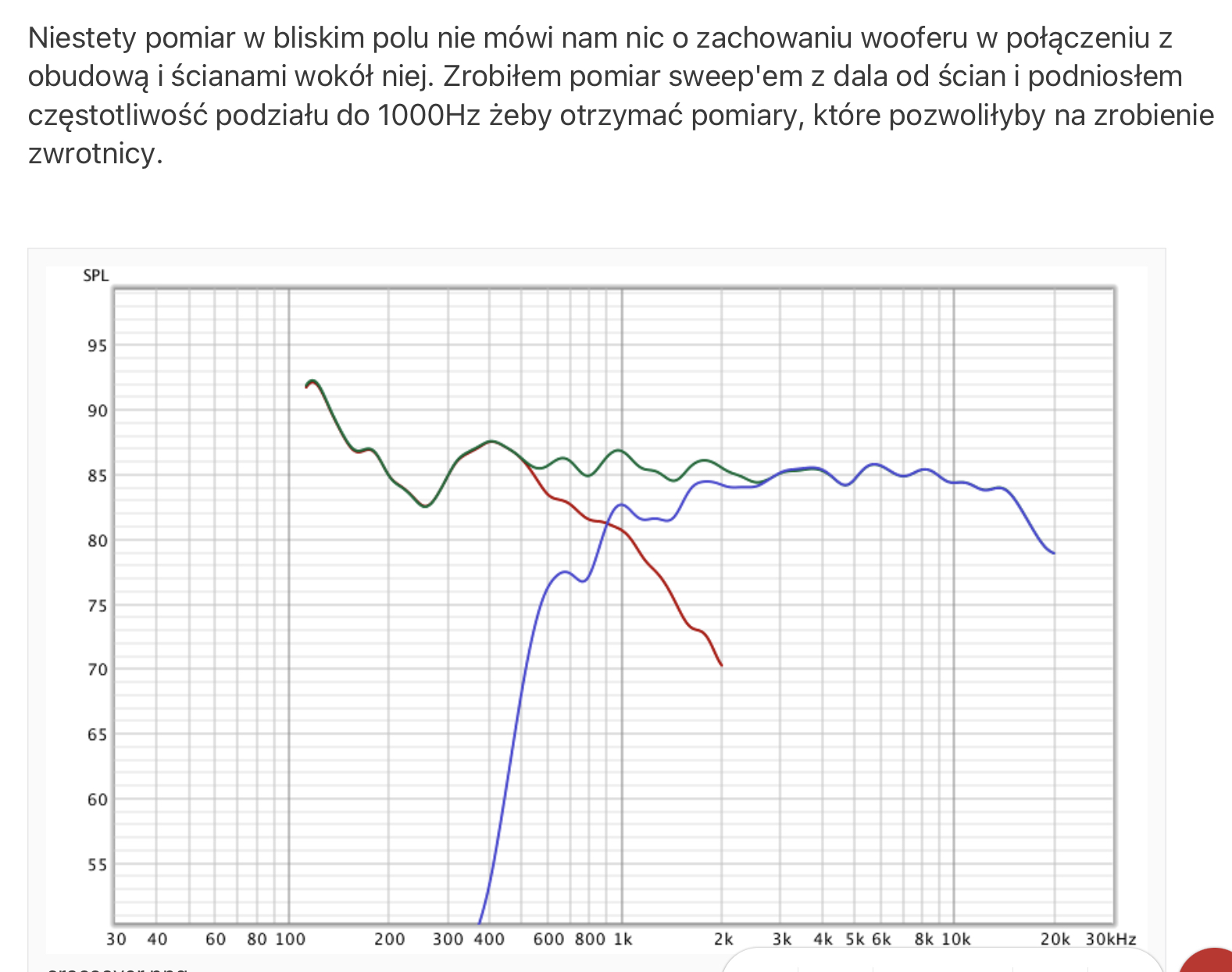

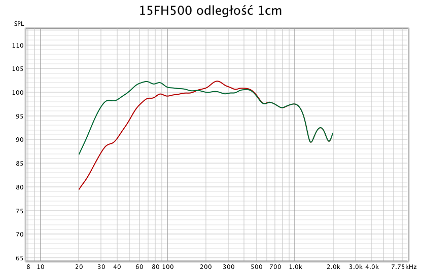

Z wooferem jest trudniej. Zrobiłem pomiar bliskiego pola (przed/po korekcji). Mimo 10dB korekcji przy 30Hz, woofer nie wychyla znacząco nawet przy odtwarzaniu muzyki z głębokim basem (e.g. Lil Jon, SBTRKT, Sabrina Claudio). Na oko wychyla się do 3 mm w szczycie przy głośnym słuchaniu. Ale to na pewno nie są kolumny z niszy proaudio.
Niestety pomiar w bliskim polu nie mówi nam nic o zachowaniu wooferu w połączeniu z obudową i ścianami wokół niej. Zrobiłem pomiar sweep'em z dala od ścian i podniosłem częstotliwość podziału do 1000Hz żeby otrzymać pomiary, które pozwoliłyby na zrobienie zwrotnicy.
Z filtrem 2. rzędem jest zagadka: ten filtr dobrze się złożył bez obrócenia polaryzacji jednego z głośników (brak dołku na częstotliwości podziału). Chociaż z reguły filtr 2. rzędu wymaga takiego obrócenia polaryzacji. Sprawdziłem  poprawność podłączenia obydwóch głośników - mają nieodwróconą polaryzację. Czemu filtr dobrze się składa, nie wiem. Załączam plik z pomiarem gdyby ktoś chciał sprawdzić.
Step response całości wygląda na poprawny dla filtra 2. rzędu (porównywałem do innych głośników z filtrem tego rzędu):
Częstotliwości poniżej 500Hz wyrównałem z miejsca odsłuchu za pomocą RTA, bo nie jestem w stanie zrobić wiarygodny pomiar samych kolumn w pokoju.
Dodałem dwa filtry na każdy kanał, żeby wyprawić rezonansy pokoju. Dołki nie wyprawiałem. Ten przy 200Hz na pewno od przedniej ściany i zmniejsza się gdy odsuwamy kolumny od ściany.
Spadek częstotliwości wysokich można zmieniać obracając tuby w kierunku miejsca odsłuchu. Chociaż ten spadek powyżej 4000Hz jakoś mi nie przeszkadza, chociaż słyszę do 15KHz.
W takiej konfiguracji gra na pewno nie gorzej niż poprzednie kolumny, a bas jest na pewno lepszy.
Zaloguj się, aby zobaczyć treść (możliwe logowanie za pomocą ) Edytowane przez Ivan Nikitin
Poniewaz nie zalanczasz legendy, czasami trodno rozpoznac, ktory kolor jest ktorym pomiarem.
Domyslam sie ze ten “gladszy“ (zielony) to RTA
Czy te zalaczone pomiary to porownanie
A) bliskie pole vs. miejsce odsluchu
B) przed korekcja vs. po korekcji (gdzie)
Jak wyglada to w miejscu odsluchu przed i po korekcji (suma L+P)?
Na pomiarze polaryzacja i delays zwrotnicy wygladaja poprawnie, ale dla kontroli mozna by zrobic dwa dalsze pomiary
1. sprawdzic, jak wyglada suma po swiadomym przekreceniu kabli w jednym z przetwornikow (czy powstanie dziura)
2. sprawdzic, czy wyznaczone opoznienia sa korzystne, czyli wylaczyc delays, zrobic pomiar sumy i porownac z suma przy aktywnych delays
Dlaczego obcinasz zakres pomiaru woofera.
Wtedy nie widac symetrii spadku poszczegolnych kanalow
Jak wykladaja te dwa pomiary po zaaplikowaniu korekcji (czyli przed i po korekcji)?
Jak wyglada suma przed i po korekcji?

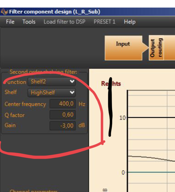

Czy mozesz tez pokazac jakie parametry EQ (czestotliwosc, dobroc, amplituda) uzyles?
Przyklad
Screenshot z Hypexowskiego HFD (moje EQs)
To jest pomiar głośnika basowego z odległości 1cm od membrany przed i po korekcji

Aha. Gdy zmieniam polaryzację jednego z głośników, pojawia się "dołek". W tej tubie faza jest mocno nieliniowa. Prawdopodobnie, to ona jest przyczyną. Eksperymentowałem z podziałem 4. rzędu - tam musiałem opóźnić tubę względem woofera (nie odwrotnie!) żeby w normalnej polaryzacji wszystko złożyło się.
Brak zależności fazy i amplitudy prawdopodobnie mówi, że zachowanie kombo głośnik+tuba nie jest liniowe w tym zakresie częstotliwości. Mimo to THD i IMD wyglądają dobrze. Nie rozumiem tego.
To są pomiary kolumn po korekcji z miejsca odsłuchu metodą MMM. Do tego zostały dodane 3 filtry we wkładce EQ, które zmniejszyły garby przy 60, 90 i 120 Hz.
Sumy "przed korekcją" nie mam, bo najpierw wyrównałem obydwa głośniki osobno. Na sumę są nałożone tylko 3 filtry, zmniejszające "room-mody" (60, 90, 120Hz).
Zapisz ten konfig w nowy folder w folderze Documents\FilterData\. Uruchom HFD, wybierz Filter Design - File - Open. Wybierz utworzony folder z listy - załaduje się mój konfig. Wybierz PRESET 3 z menu u góry - ten odpowiada za wykresy co wyżej. Na presety 1-2, proszę, nie zwracaj uwagi - są mniej udane.

Skad ta roznica przy 45Hz jesli korygowales tylko 60, 90, 120Hz
