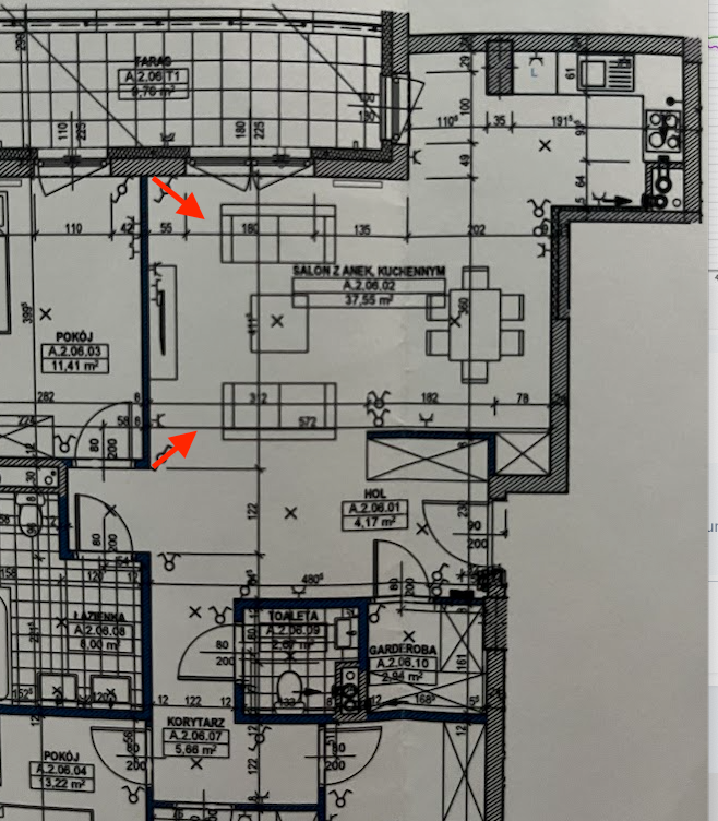

Skad ta roznica przy 45Hz jesli korygowales tylko 60, 90, 120Hz
Pomieszczenie ma nieregularny kształt. Lewy kanał stoi w pół-otwartej przestrzeni, która powoduje "dziurę" przy 45Hz. Natomiast prawy kanał stoi w rogu i ma dosyć równe podbicie basu.

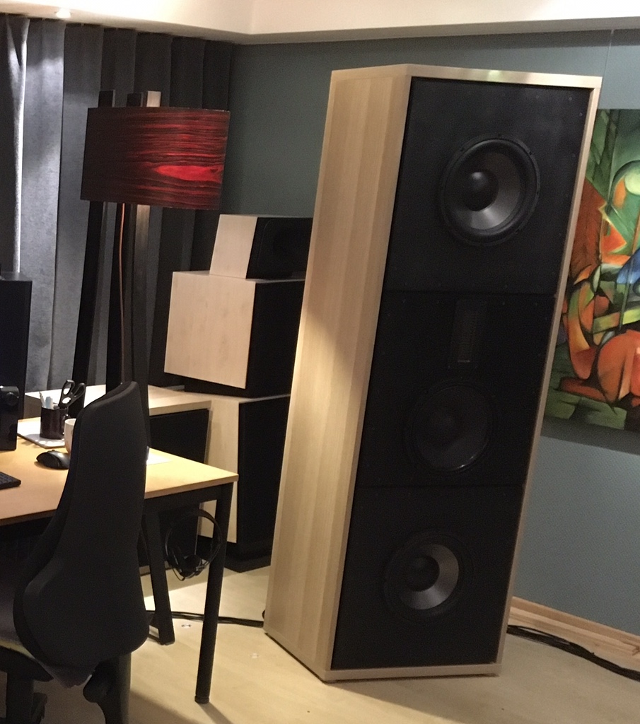

Na reszcie udało się zrobić nagranie tych kolumn. Kiedy dzieci są w domu, trudno doczekać się godziny ciszy.
Strojenie jest jak poprzednio: podział 1Khz, 2 rzędem. żródło: Apple Music, streamer Primare NP5
Po tegorocznych targach przekonałem się , że tuby oraz głośniki o większej średnice to jest optymalne rozwiązanie pod względem ceny do osiąganej jakości brzmienia.
W pokoju Goebel mi spodobał bardzo nisko schodzący bas. W porównaniu, moim kolumnom sporo brakuje. Będę robił pare subwooferów.

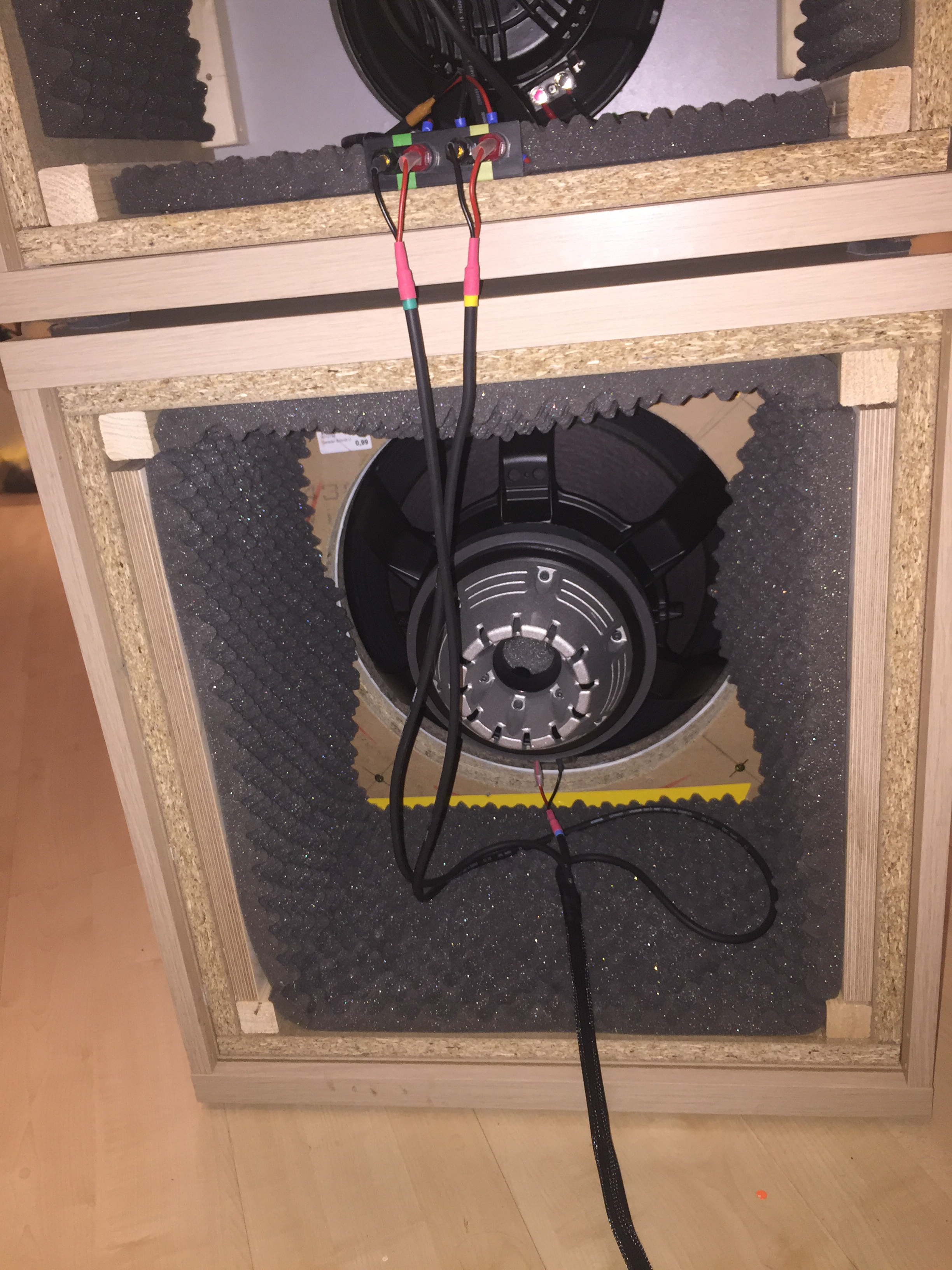

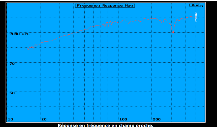

Myślałem o bardzo niskozestrojonym bas-refleks i wyciągnąć „dołek” za pomocą DSP. Tak jak tu:
Niestety, rozmiar skrzyni z niskozestrojonym bas-refleks jest nie do zaakceptowania. Dlatego skłaniam się do skrzyń zamkniętych.  Słyszałem zestaw z subem Göbel Divin Sovereign i było zacne. Skrzynia zamknięta , 18”. Zagadką jest po co tam 2500 watów.

Czyli chcesz zmajstrowac nowe subwoofery w obudowie zamknietej z nowymi przetwornikami 18“?
A calosc, dzieki strojeniu przez DSP, schodzi do 20Hz?

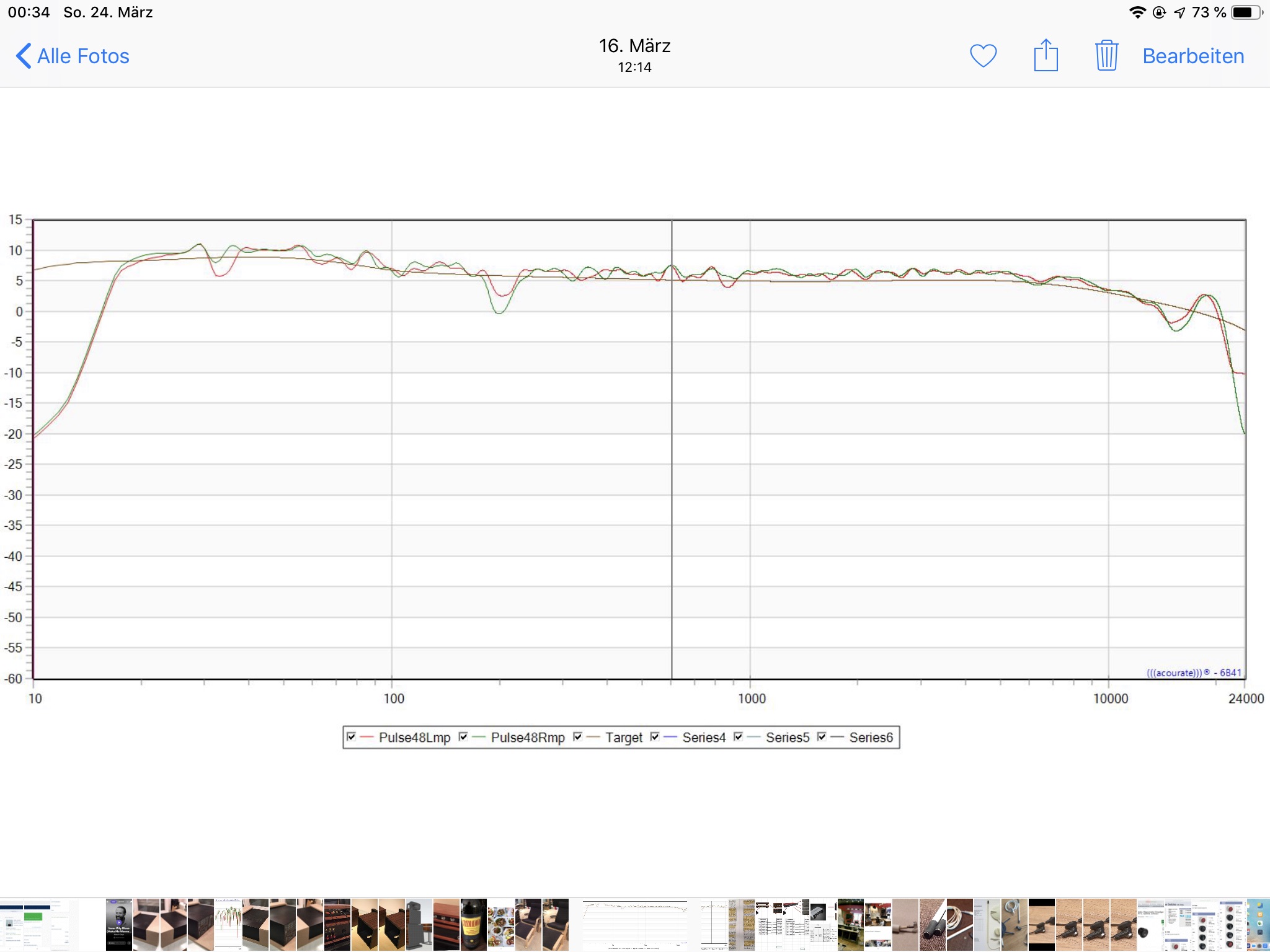

To nie jest zaden problemem To potrafily nawet pierwsze 3Cube, ktore zbudowalem (skrzynki 54x54x54cm.)
Te 20Hz nie sa problemem. Problemem sa mody powyzej, jak chcesz opanowac te peaki i przede wszystkim dipy?
Czy masz juz pomysl na to, jakiego przetwornika 18“ chcesz uzyc i czym chcesz to napedzac (DSP + koncowka mocy).

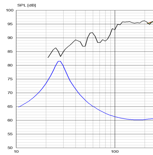

Tutaj widac te peaki zaraz powyzej 20Hz
Ja to „opanowalem“ poprzez uzycie DBA + DSP
Mam szczęście, że głośnik w prawym przednim rogu nie produkuje szerokich dołków w moim pokoju. Przez to kompensuje duuuży dołek na niskich częstotliwościach po lewej stronie.
Mam podobne szczyty co i w Twoim pokoju: 32, 60 i 89Hz. Są do zdławienia w DSP.

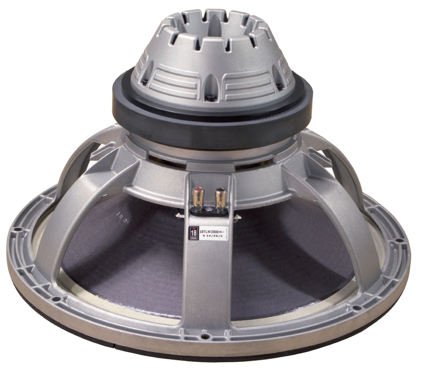

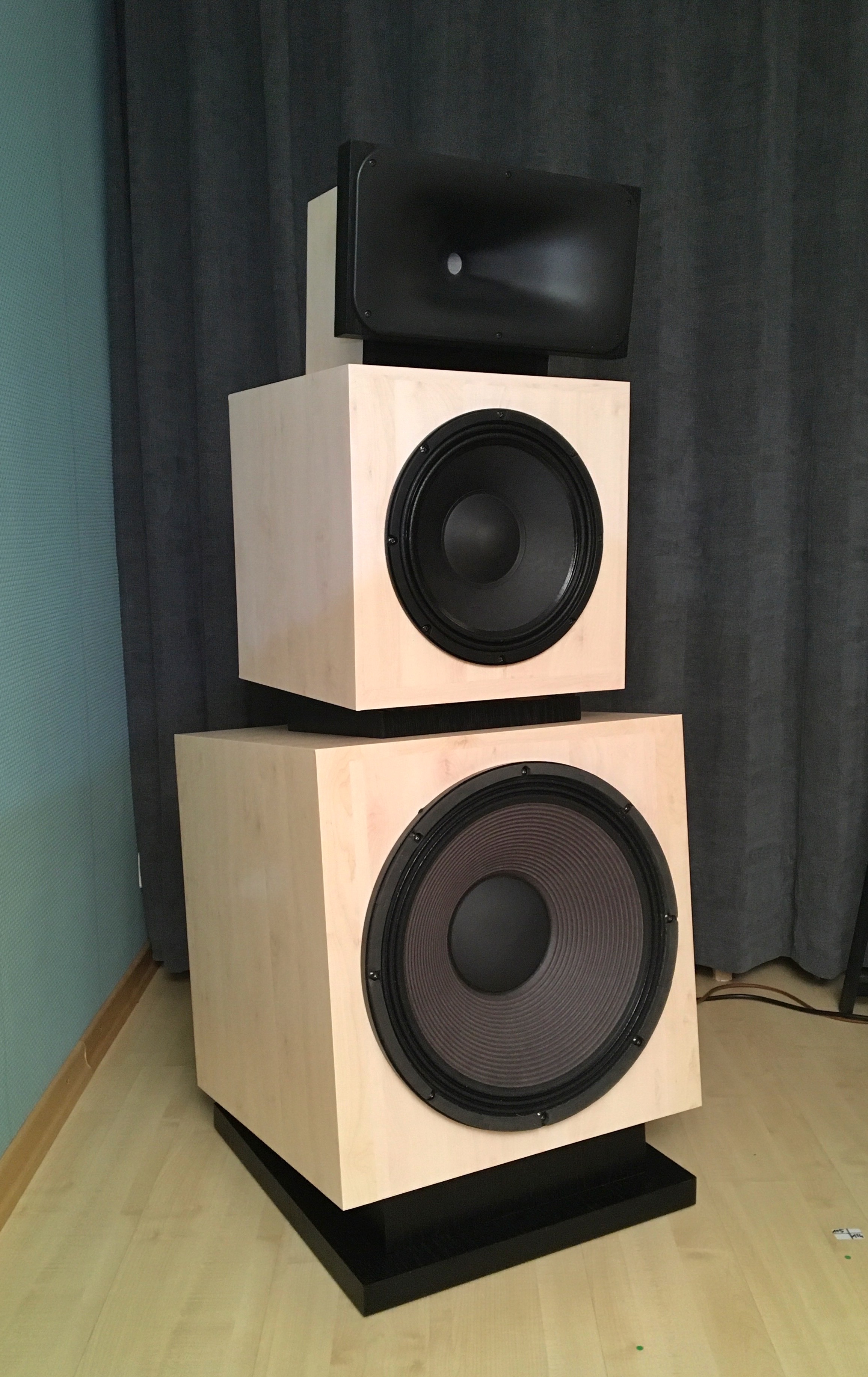

możesz przypomnieć jaki głośnik masz na dole i jaka skrzynia: rodzaj i rozmiar?
 18Sound 18TLW3000 (4Ohm)

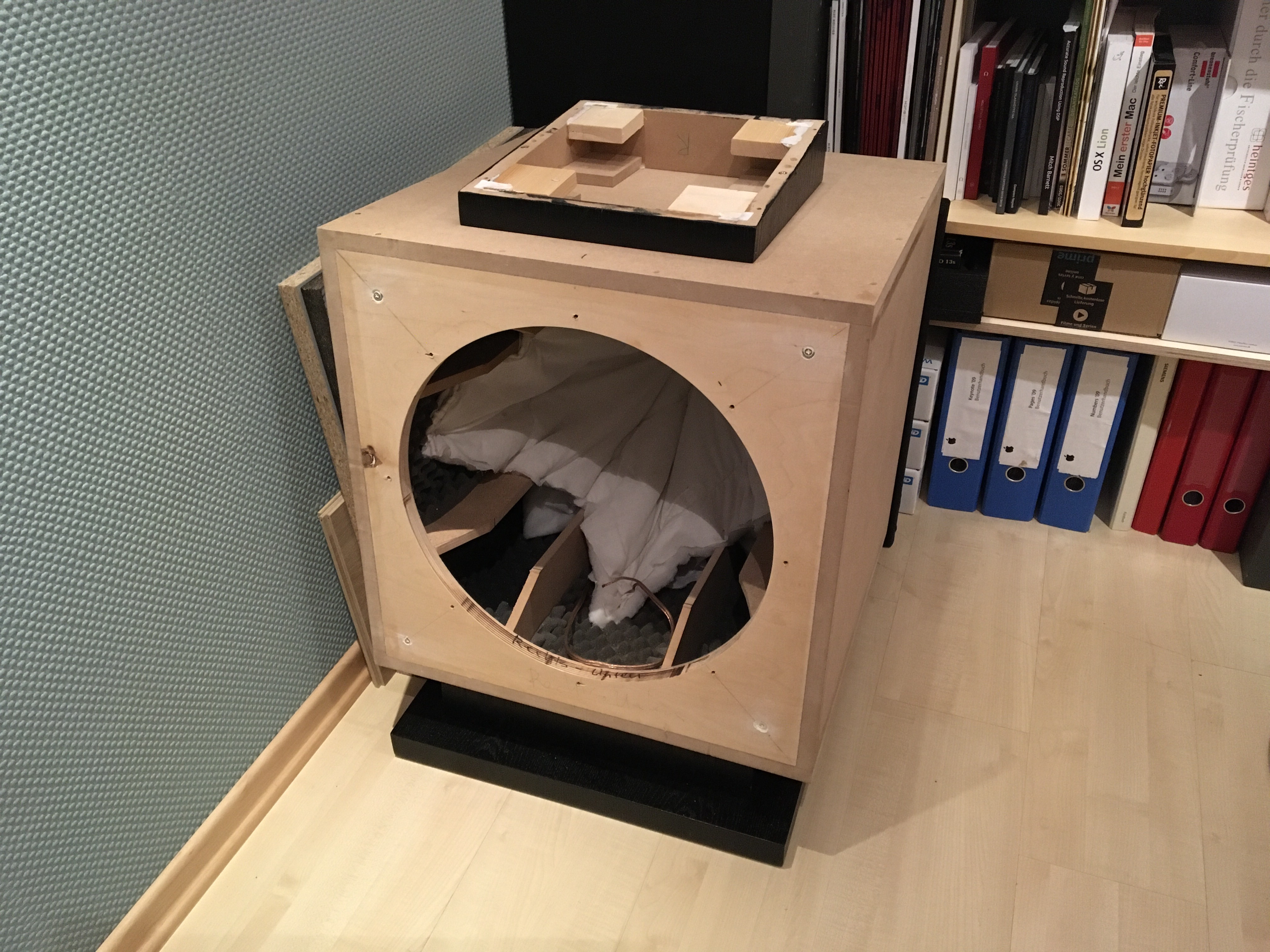

Ale w miedzyczasie z ciekawosci przerabialem go na kilka innych wersji.
Pierwsza to byla przegroda U-Frame w mojej „znieslawionej“ obudowie z regalu IKEA BESTA

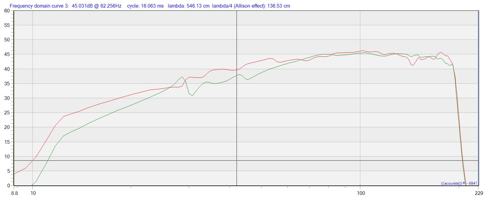

Przy odpowiedniej mocy i eqalizacji 20Hz jest mozliwe
Tutaj jeszcze bez korekcji

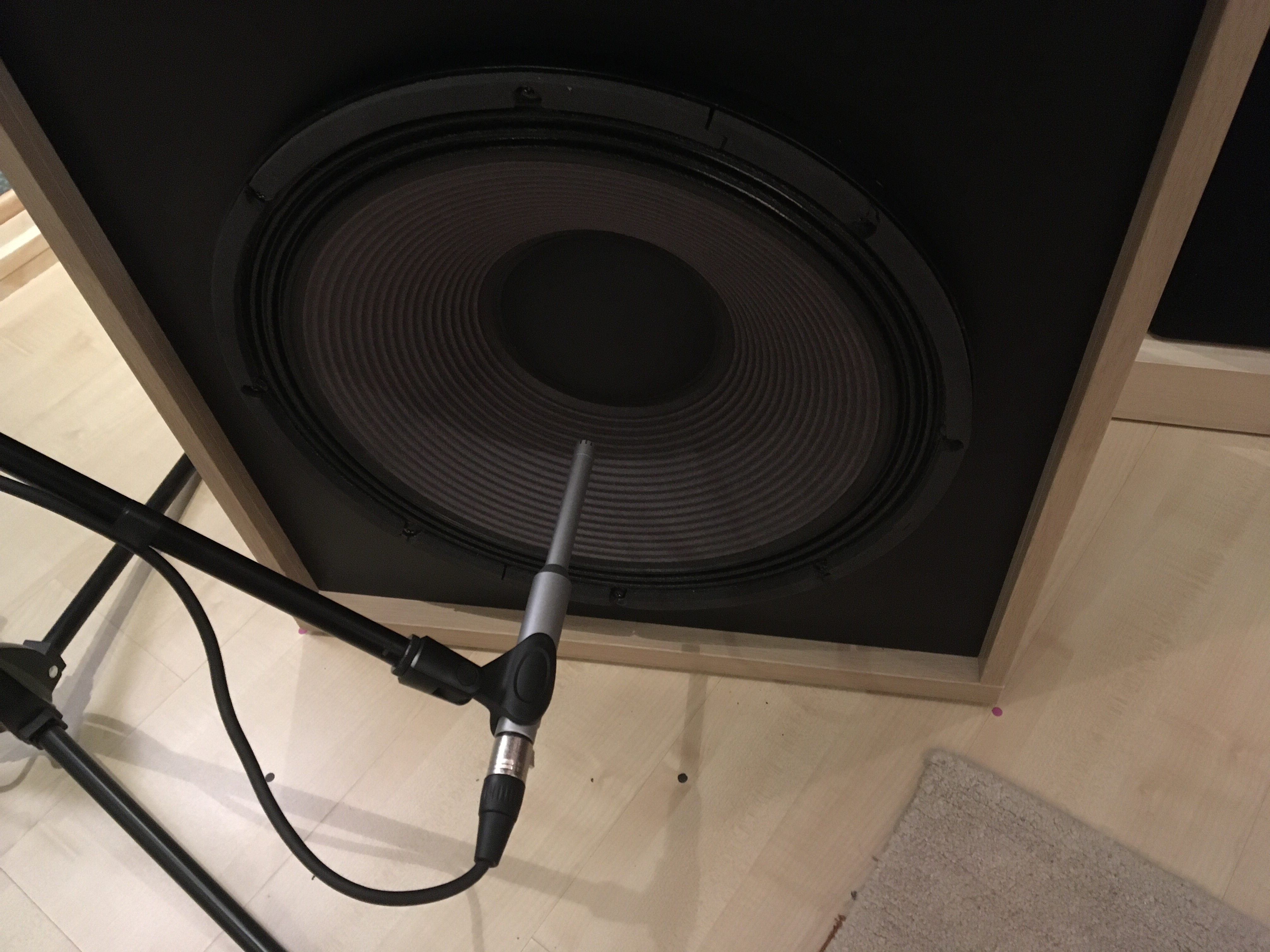

A nastepna przerobka/wersja (aktualna), to znowu powrot do obudowy zamknietej. Odgrody byly ciekawe, ale musialy stac daleko od tylnej sciany. OZ lepiej pasuja do mojej koncepcji uzycia DBA, gdzie subwoofery (przednie i tylne) stoja blisko sciany. Poniewaz powyzsze IKEOwskie odgrody mialy podobna pojemnosc, jak te pierwsze 3Cube, wystarczylo dorobic „plecy“, czyli zamknac je od tylu
Czyli teraz stoja cztery zamkniete pod scianami, niezaleznie od odgrod
I znowu 20Hz nie jest problemem. Ale przyznaje, ze w miedzy czasie „dojrzalem“ i po tym, jak sie przekonalem/sprawdzilem, ze de facto moge osiagnac co chce i to w dowolnych konfiguracja, to te 20Hz przestaly mnie kusic i nie sa juz zadnym wyzwaniem. Juz ich nie potrzebuje
Teraz wole 30Hz, ale za to z plynnym, gladkim pasmem w calym zakresie, bez peakow i dziur, a szczegolne miedzy 40-60. a to jest najwieksze wyzwanie!
