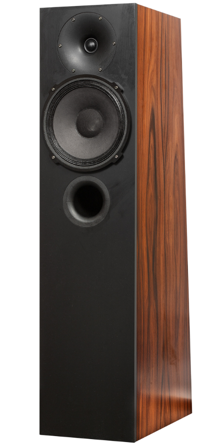

do tak słabej lampki celowałbym w tego typu kolumny
"Konstrukcja opracowana specjalnie pod kątem wymagań wzmacniaczy lampowych. Bardzo wysoka efektywność 93 dB przy impedancji znamionowej 8 omów to sytuacja bardzo rzadko spotykana wśród kolumn tej wielkości. Głównym "sprawcą" jest 20-cm przetwornik nisko-średniotonowy 215 GMF Supravoxa, który połączyliśmy z wysokotonowym D2604/833000 Scan-Speaka z dodanym falowodem (tubowe wyprofilowanie), przede wszystkim po to, aby w ten sposób dopasować charakterystyki kierunkowe obydwu przetworników w zakresie częstotliwości podziału. Samo przygotowanie takiej wersji, a w zasadzie nowego przetwornika, wymagało szeregu przymiarek i modyfikacji, ale rezultat jest warty włożonego wysiłku; charakterystyka D2604/833000/15WG (taki nadaliśmy mu symbol) jest wyśmienita, "odporna" na zaburzenia powodowane przez krawędzie frontu, wyrównana powyżej, łatwa do filtrowania i ustalania niskiej częstotliwości podziału (w SV2 wynosi ona 2 kHz).
Supravox znany jest z głośników szerokopasmowych i ich wysokiej efektywności, ale wyrównanie charakterystyki nie zawsze jest ich mocną stroną; charakterystykę SV2 w całym pasmie (od 38 Hz do 30 kHz) udało się jednak zmieścić w standardowej ścieżce +/-3 dB, a przebiegi poza osią główną (w badanym zakresie kątów, oprócz 30o) leżą blisko siebie.
215 GMF osiąga bardzo wysoką efektywność dzięki silnemu układowi magnetycznemu (łączącego pierścienie ferrytowe i neodymowe) i bardzo lekkiemu (jak na głośnik tej wielkości) układowi drgającemu; membrana z cienkiej celulozy, z fałdą w roli zawieszenia, ma masę tylko 10 g, co nie ułatwia ustalenia niskiej częstotliwości rezonansowej; ta jest jednak "przyzwoicie" niska, wynosi 45 Hz, a odpowiednie strojenie bas-refleksu (w objętości 50 litrów) pozwoliło uzyskać bardzo dobre rozciągnięcie (spadek -6 dB notujemy przy 35 Hz) i dobrą odpowiedź impulsową. Supravoxy są optymalizowane pod kątem wysokiej efektywności, a nie wysokiej mocy, co wiąże się z relatywnie krótką cewką drgającą (ale dzięki temu cały układ drgający jest lżejszy) i umiarkowaną amplitudą maksymalną; 215 GMF może pracować liniowo w zakresie +/-4 mm i przyjąć moc 40 W. Zupełnie wystarczy w przypadku podłączenia większości wzmacniaczy lampowych.
Brzmienie SV2 łączy żywość, kontrastowość, bliskość pierwszego planu, wyrazistą detaliczność, czytelne kontury basu i czystość wysokich tonów. Dobre nasycenie niskich rejestrów nie jest tutaj zmiękczeniem, a barwa średnicy nie jest przesadnie ocieplona. SV2 są dostatecznie neutralne i przejrzyste, aby pokazać charakter wybranego wzmacniacza."
https://akustyk.com.pl/p/40/264/akustyk-sv2
nic innego na rynku nie ma do słabej lampki
tzn czegoś co zagra w Twoich warunkach lokalowych
polecam poczekać dozbierać i kupić te kolumny
dzięki za propozycje, już kiedyś oglądałem te glośniki, zdają się spełniać założenia, są też chyba rozsądnie wycenione, jak będzie okazja to trzeba posłuchać, natomiast szanse trafienia używanej sztuki raczej zerowe 😞
