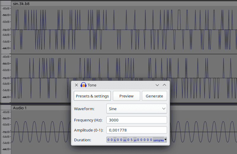

Na moje wyciecie 8 bitow z 24 jest usuwaniem dzwieku o pewnej amplitudzie az do najnizszego poziomu jaki da sie ogarnac w 16 bitach, czyli circa about -96 dBFS. Nie da sie zachowac dzwieku, dla ktorego braklo przestrzeni bitowej. Szum to ewentualny dithering zeby zamaskowac bledy kwantyzacji po zmniejszeniu rozdzielczosci.
Czyli, że co? Moje załączniki nie mają prawa istnieć? 🙂  Bo 8 bitów to "circa about -48 dBFS", a mimo to nadal zawierają sygnał -55 dBFS.
Istnieja, jak widac, pytanie zas czy zawieraja sygnal o takim poziomie. Ja tego nie widze.
Tu nie ma poziomu -55 dBFS, bo to niemozliwe dla 8 bitow.

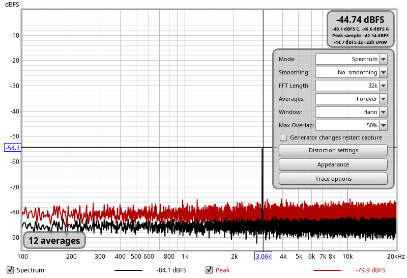

A w spectrum patrzyłeś? W Audacity to trochę biednie wygląda ale może ujdzie:
Z tym że Audacity zsumował oba kanały i dlatego jest -49 dB (niepotrzebnie zrobiłem stereo).
Ewentualnie w REW można otworzyć i dużo ładniej wygląda, tylko tu znowu trzeba najpierw skonwertować plik do 16 bitów, bo REW 8 bitów nie przyjmuje:
Ewentualnie można sobie samemu wygenerować 3 kHz @ -55 dBFS (menu Generate / Tone..., -55 dBFS to 0.001778) i porównać na ucho, że to ten sam poziom sygnału 🙂 :

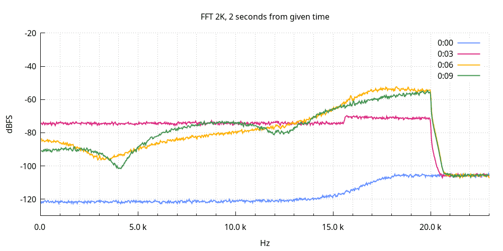

2 hours ago, przemak said:
Jeżeli chodzi o dither, to zgłośniony o 50dB brzmi tak:
To na pewno tylko +50dB? 2-sekundowy kawałek od 00:03 pokazuje mi:
50 dB mniej to byłby RMS -84 dBFS. Nie za dużo?
Spektrum poszczególnych ditherów:
Oczywiście ucięte na 20 kHz bo Opus, i bez dithera jest dither Opusa 🙂

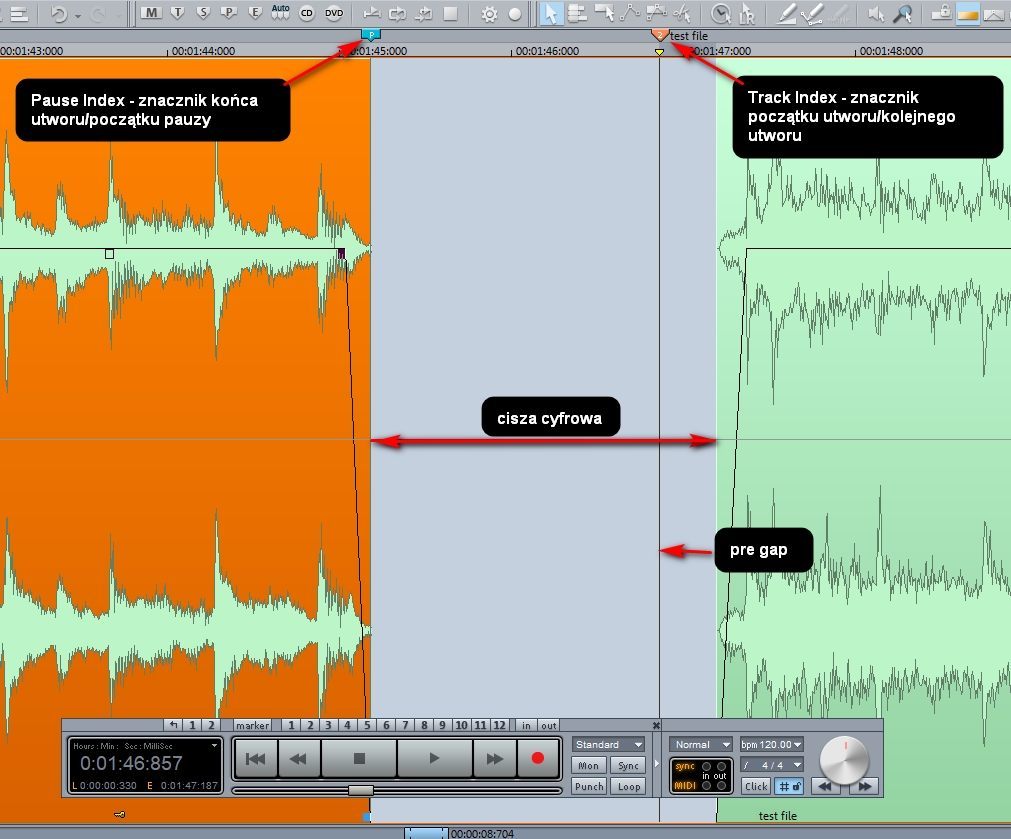

13 godzin temu, przemak napisał:
zasadniczo między utworami jest 2s przerwy, która jest ciszą (standardowo 2s, może być inaczej, kiedyś było 4). I jeżeli mamy oddzielne utwory przedzielone ciszą to odtwarzacz mutuje wyjście i wszystko jest ok. Ale można robić jeden wielki wav w którym przerwy są "wgrane" i tym samym ditherowane. Takie płyty łatwo odróżnić, bo odtwarzacz nie odlicza czasu "w tył" -2, -1, 0, start, tylko po prostu od razu utwór, a przerwa jest końcówką poprzedniego utworu. Wtedy to zasadniczo dither może popsuć bo szumi niestety...
Zasadniczo to stosuje się dither z opcją auto black. Poziom poniżej którego dither nie będzie aplikowany można ustawić ręcznie (np -110dBFS) -> to jest ręczne "auto black". Tak pracuje np. masteringowa Sequoia z ditherem Weiss POW-r z ręcznym poziomem auto black.
Stosując dither Apogee UV22HR opcja auto black jest jedną z opcji ustawień - tu po prostu jest 'auto black on' albo 'auto black off'.
Auto Black oznacza wyłącz dither po natrafieniu na ciszę cyfrową, więc stosując poprawnie dither w ogóle nie powinno się go słyszeć na fragmentach z ciszą.
Nie ma to nic wspólnego ze składem płyty ani też po składzie płyty nie można przypuszczać jak dither był stosowany. Odliczanie czasu w tył jest związane wyłącznie z indeksami.
Poniżej przykład składu gdzie będzie odliczanie w tył.
Odliczanie wstecz następuje kiedy odtwarzacz CD natrafia na Indeks P (Pause Index - znacznik początku pauzy). Potem mamy przykładowe 2 sekundy i następnie Track Index oznaczający początek utworu. Index początku utworu nie pokrywa się z fizycznym początkiem utworu - to tzw. pre gap*.
Będzie tutaj odliczanie w tył a przerwa pomiędzy utworami (odliczanie wstecz) będzie ciszą cyfrową (bo zastosowano dither z opcją auto black) albo będzie wypełniona szumem dithera bo człowiek od masteringu nie wiedział jak uruchomić funkcję 'auto black' albo po prostu był niechlujny albo miał taki zamysł artystyczny by szumiało.

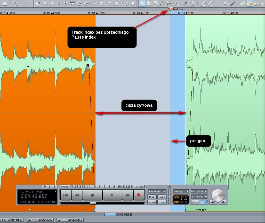

Można nie stosować Indexu P (Pause Index) i od razu wstawiać Track Index - powoduje to że nie ma odliczania wstecz i koniec poprzedniego utworu jest początkiem następnego.
master2.thumb.jpg.eb369b708fd61e1e91cdc2685d7ed4bc.thumb.jpg.e1b6226c69e64568d915aa42d994c4fd.jpg
Ale to jest niechlujny skład. Track Index bez uprzedniego Indexu P jest przeznaczony dla płyt np. koncertowych gdzie jeden utwór przechodzi płynnie w kolejny.
Zarówno w pierwszym jak i w drugim przypadku można zastosować dither, który się sam wyłączy po natrafieniu na ciszę cyfrową (poprawne działanie z Auto Black On) jak i zastosować dither, który się NIE wyłączy po natrafieniu na ciszę cyfrową.
pre gap zwany inaczej track offset - na obrazkach ustawiony jest na 330 ms. To taki bufor bezpieczeństwa dla kiepskich odtwarzaczy CD by po ręcznym wybraniu utworu nie obcinały początków tego utworu. 330 ms to już bardzo bezpieczna wartość.
