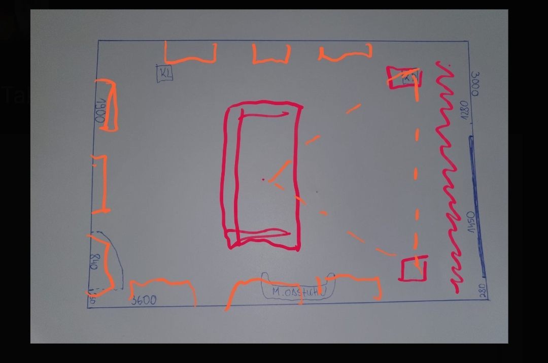

Tak naszkicowałem ,tak planuje ustawienie
Oczywiście zacznę od tego ,że najlepiej byłoby zatrudnić akustyka ,który dzięki pomiarom, najlepiej przygotuje pomieszczenie do odsłuchu.Ja jednak wychodzę z założenia że jesteś zwykłym enuzjastą a nie Audiofilem i zaryzykujesz zabawę z akustyką? Oczywiście bez mikrofonu pomiarowego trudno jest szablonowo określić co dolega danemu pomieszczeniu. Nie należy też wieszać ustrojów na" pałę".Najgorszy jest zawsze bas.Jego jest albo za dużo i dudni  ...albo go brakuje .Tutaj jednak 10cm waty ma ścianie to za mało.Ale nie wywołujmy wilka z lasu😅...Dlatego na start odwróciłbym  to o 90 stopni w prawo.Dzięki temu na oknie będziesz mógł powiesić grubą kotarę ,ewentualnie w przyszłości jakieś ustroje za kolumnami. .Kolumny odsuniesz od ścian bocznych i tylnej na ok 50cm  Może troszkę mniej.😉Rozstaw 200cm... 230cm i układ trójkąta równobocznego wyznaczy pozycję kanapy.Wówczas Kanapa wyląduje dość daleko od tylnej ściany.To dobrze bo najgorszy miejsce do odsłuchu jest pod ścianą.😉Na podłogę między kolumnami a kanapą gruby dywan.Teraz odsłuch.Posłuchaj trochę muzyki i wyciągnij wnioski Czego brakuje?Czego jest za dużo? ....I tu zacząłbym z eksperymentowaniem ustrojami na ścianach. ...
Dobrym narzędziem jest kalkulator pierwszych odbić od Mega Acoustic.
Po wprowadzeniu pozycji kolumn i  odsłuchowej, program  wyznacza pozycję absorberów na ścianach.
Pokazuje węzły fal stojących i chyba parę innych rzeczy .Poczytaj ,pobaw sie...
Wówczas możesz zacząć z  umieszczaniem absorberów  na ścianach.
Absorbery pierwszych odbić na bokach ... przed kolumnami.Dyfuzory/rozpraszacze i absorbery na tylnej ścianie za kanapą....
Z reguły działa to tak, że  rozpraszaczami nie można przedobrzyć ale absorberami już tak .Rozpraszacze najlepiej działają jak są oddalone Minimum 1m od pozycji odsłuchowej i znajduje się za nią.Absorbery tam gdzie wypadają pierwsze odbicia.Metoda na lusterko...Ale ile czego  to już najlepiej jakbyś mikrofon pomiarowy miał .A to już są schody ....Bo już trzeba się troszkę na pomiarach znać ....
Poczytaj trochę o adaptacjach jest tego multum w internecie.Jak i na tym forum....😉

Ale kanapy nie stawiamy w środku pomieszczenia.
Rozmieszczenie ,które podał Gmow1977 jest najlepszym ,jednak wolałbym właśnie kanapę i kolumny dać po dłuższej ścianie a za kanapa więcej absorberow i czy taki układ by mógł się sprawdzić ,czy absorbery pochłonęły by fale żeby nie odbijały się a dzwiek szedł tylko w ich kierunku bez odbicia.
Coś takiego bym wolał o ile to zadziała ....
Edytowane przez rawracer
Na bas to nie zadziała bo pod ścianą będzie nie komfortowo....
Co do reszty Pasma pewnie tak ....ale wówczas stracisz dużo miejsca za kolumnami bo tam będzie koniecznie też coś postawić....No i okno to zaburza symetrię i akustykę ...Choć przy basie trochę pomaga.Zkolei na ścianie za kanapą, pozbawisz się możliwości ustawienia  ustrojów  rozpraszających bo żeby coś dało, to trzeba od nich ten 1m siedzieć....
To zostanie ci 1.5m do kolumn Słabo trochę....

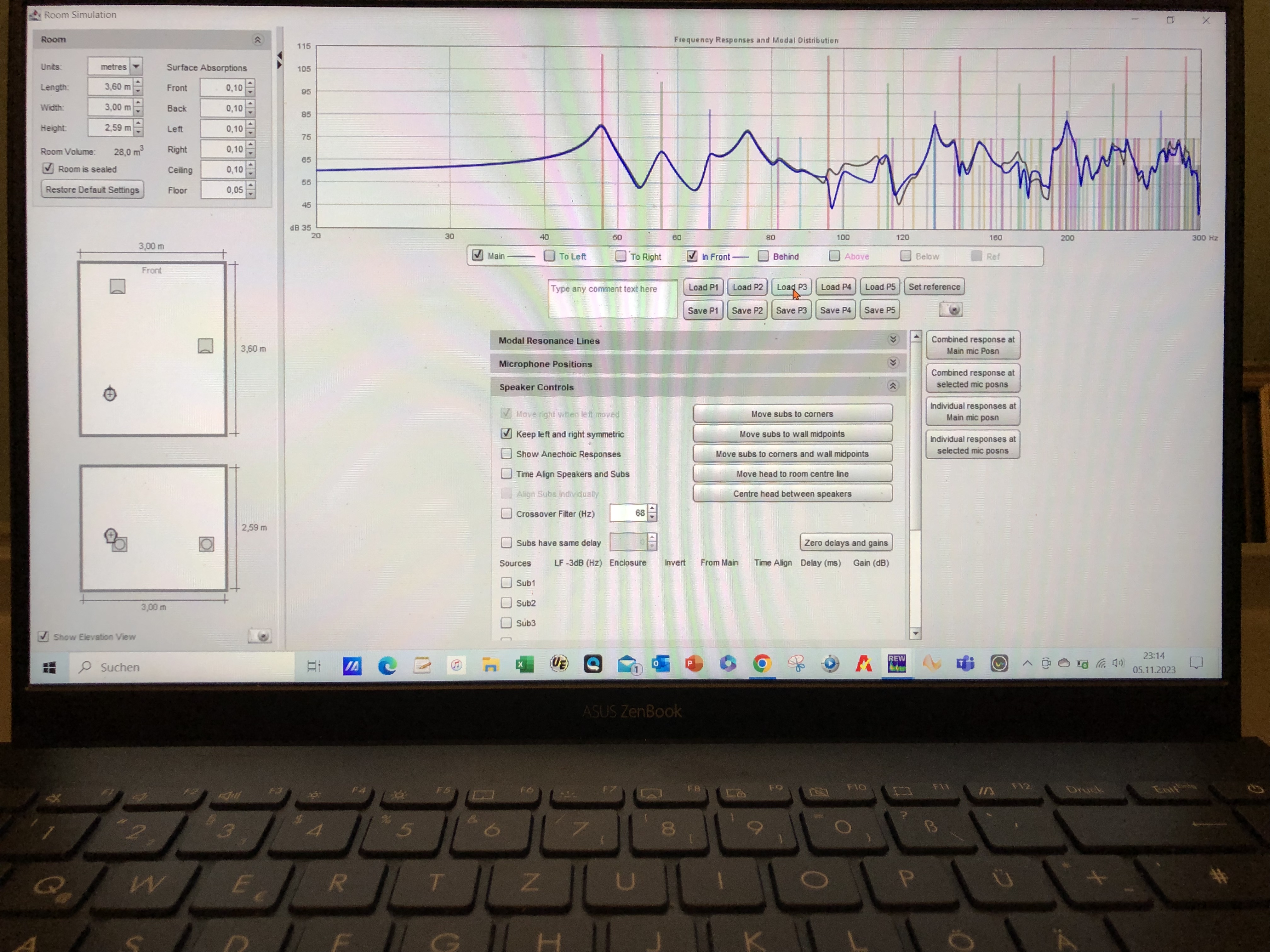

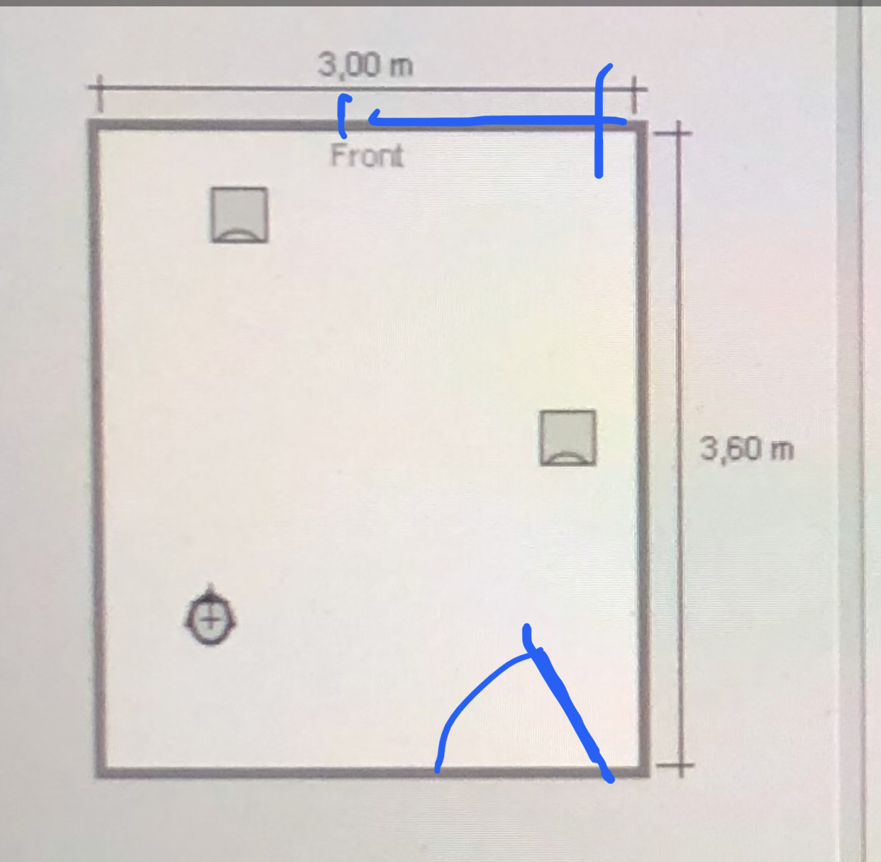

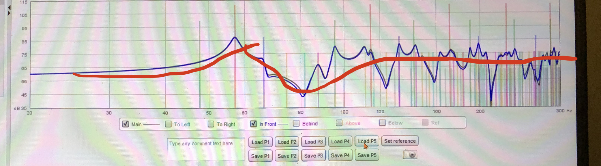

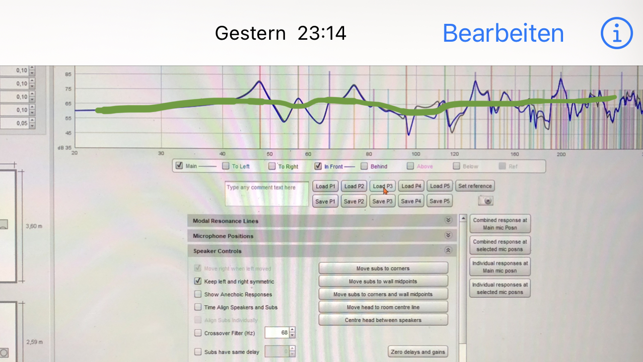

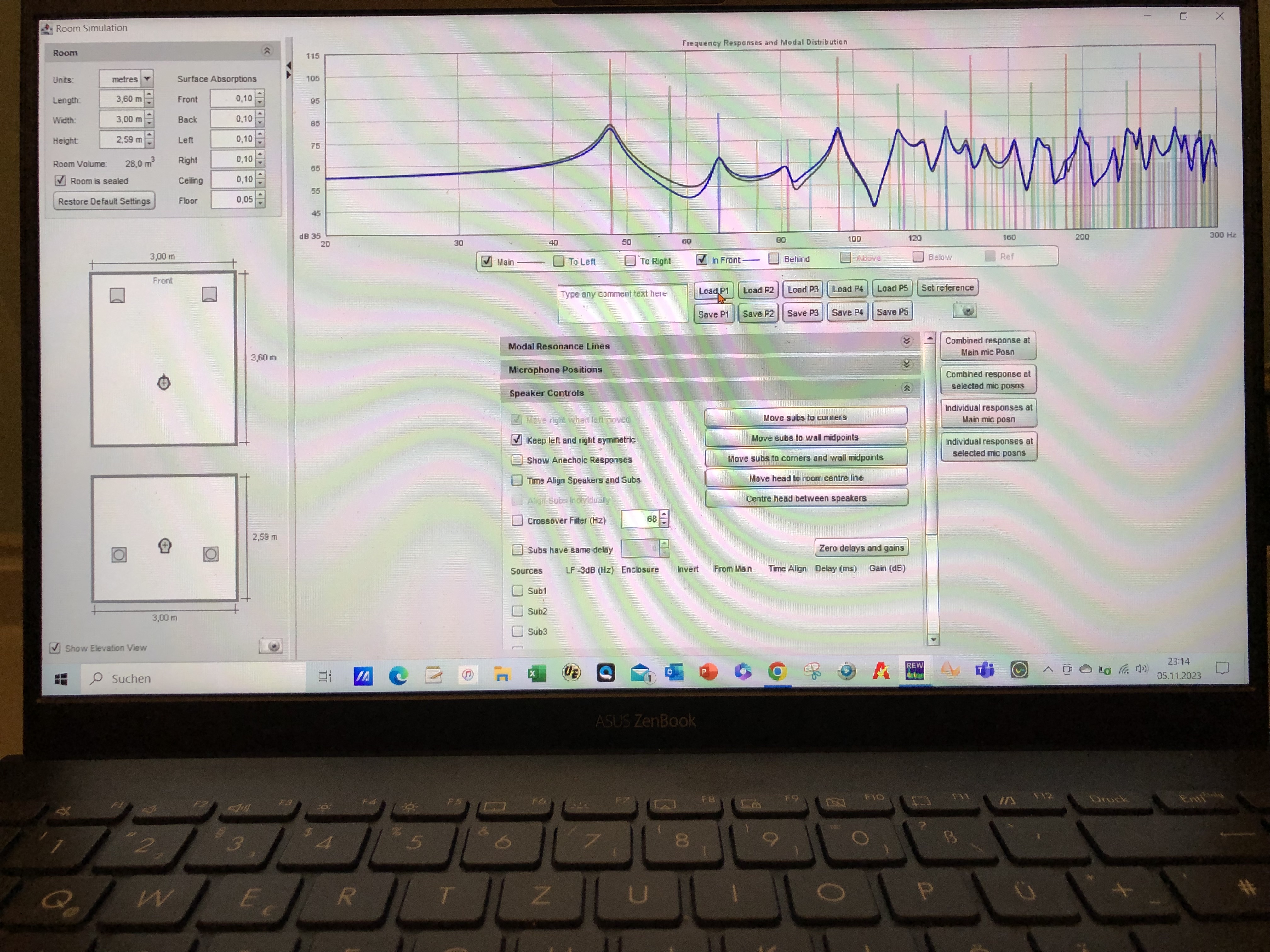

Bo tam występują podbicia rezonansów tzw strzałki.
Na dlugiej scianie jest dziura na basie
Na krotszej jest mniejsza
A najciekawiej jest diagonalnie
…. i dolkow
Dlatego taki przebieg…
… jest korzystniejszy niz taki
Wyprobowanie nic nie kosztuje
