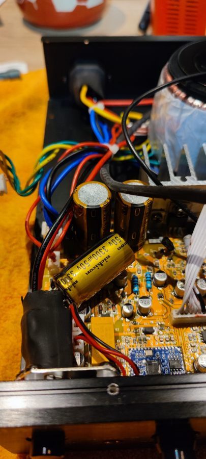

Moja przygoda z "tuningiem" tego wzmacniacza rozpoczęła się kilka dni po zakupie, a polegała ona na wymianie lamp. Wielu na różnych forach dyskusyjnych pisało że warto, zaryzykowałem, nie żałuję. Dla niektórych to nie tuning, bo przecież wymieniamy coś co każdy może zrobić samemu bez żadnych modyfikacji wewnątrz. Jednak już sama wymiana lamp na ruskie przyniosła sporo w kwestii dźwięku (lecz to nie lampy mają tutaj decydujące znaczenie jeśli chodzi o modyfikacje).
Poprzedni mój wzmacniacz CA640v2 odpadł po zakupie tej Tagi bezapelacyjnie. Mimo wystarczającej na moje słuchanie głośności, brzmiał w dłuższej perspektywie raczej w sposób męczący, ostry. Początkowo były ochy i achy ale w miarę czasu coraz bardziej mnie to drażniło. Taga miała być lekiem na to "zło" i się udało. Wszystkiego było więcej, lepiej. W dodatku w kwocie niższej za nowy wzmacniacz niż obecnie można wydać za inne stare klocki które często wymagają generalnego remontu. Jednak już kiedyś zauważyłem pewną przypadłość podczas słuchania muzyki. Zawsze z prawej kolumny było "muzyki" więcej. Po zamianie wyjść na kolumny od strony wzmacniacza, efekt był odwrotny. Ewidentnie wina wzmacniacza. Po zakupie Tagi również miało to miejsce, ale tym razem w lewej. Mój trop padł na podłej jakości potencjometry. Dzięki kolegom z tego forum, udało mi się dobrać odpowiedni. Wybór padł na drabinkę rezystorową. Przy okazji, podczas otwarcia ominąłem potencjometry barwy bass/treble, ponieważ z nich nie korzystałem i jednak zawsze jest to zbędna droga którą sygnał musi przejść aby trafić dalej. Niestety nie ma w tym wzmacniaczu przycisku Direct, pozostała ingerencja wewnątrz. Mimo posiadania gwarancji na wzmacniacz, stwierdziłem że nie ma sensu zwlekać i podjąłem się "przeróbkom". Efekt taki jakiego oczekiwałem. Wzmacniacz W KOŃCU gra idealnie równo. Co najważniejsze, od najmniejszych poziomów głośności, niezależnie od pozycji potencjometru jest idealnie równo. Jeszcze raz ogromne podziękowania dla @witek_z , @przemak, @audioburak, @Lech36.
Ciekawość moja jednak na tym nie spoczęła.
Gdy minął już zachwyt spowodowany tym, że niewielkim kosztem "naprawiłem" to co mi najbardziej przeszkadzało, postanowiłem rozkręcić wzmacniacz raz jeszcze. Tym razem w celu zrobienia dokładniejszych zdjęć wnętrza, a następnie na analizie mającej za zadanie określić czy i co by tu jeszcze zmienić jeśli okaże się że jakość będzie wątpliwa. Pierwsze co mi się rzuciło w oczy to oczywiście kondensatory filtrujące. Były tam zamontowane jakieś noname, których znalezienie graniczyło z cudem, by w ogóle mieć pojęcie co to za firma. Udało się, na jakiejś Chińskiej stronie, po przeliczeniu wartości na złotówki, okazało się że nie są warte nawet chyba 50 gr za szt, dokładnie już nie pamiętam. W każdym bądź razie do najlepszych nie należały. Wylutowałem więc je, by pomierzyć to co mogłem we własnym zakresie zmierzyć, a mianowicie ich pojemność. Wzmacniacz mimo że był u mnie od kilku miesięcy, jeden z kondensatorów był daleko poza normą, drugi ledwo mieścił się w normie, trzeci był w porządku. No więc cóż to 20 czy 30 zł za "firmowe" kondensatory. Wybór padł na Nichicony (2x 4700uf 35V, 1x 3300uf 50V). Po wymianie zauważyłem że bas wydaje się jakby pełniejszy. Początkowo myślałem, że to może tak brzmi bo tego oczekuję, bo wymieniłem podły kondensator na coś lepszego. Ale nie. W utworach w których wcześniej był bas, teraz był i zaznaczał wyraźnie że teraz jego kolej. Zyskał zdecydowanie lepszą kontrolę i jest go nieco więcej. Wcześniej po prostu był.

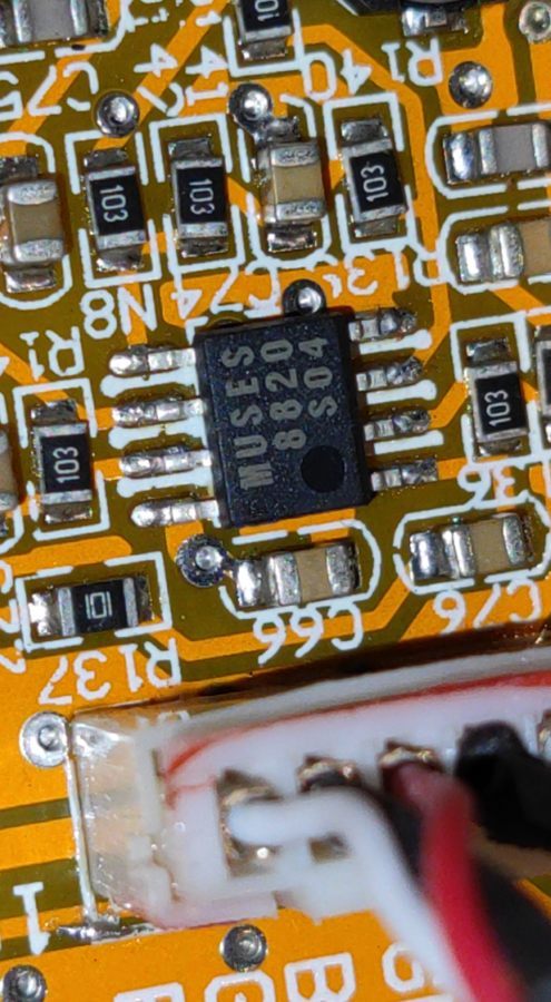

Idąc dalej, mój wzrok skierował się na wzmacniacze operacyjne oznaczone jako JRC4558. Nieco o nich poczytałem, i gdziekolwiek bym nie trafił, wszędzie pisano że jest "po prostu ok" albo że jest "słaby". Wiedziałem, że to będzie kolejny element do odstrzału.
Wybór padł na Muses8820. Ktoś może stwierdzić że to przerost formy nad treścią. Również tak myślałem, biorąc pod uwagę że jest ich tam aż 5. Znając ich charakter brzmienia, pomyślałem że będą tu idealnie pasowały. Jeden z nich z tego co zauważyłem ma wpływ na jakość na wyjściu słuchawkowym. Stwierdziłem, że kupię po prostu 5 szt i podmienię 4558 a jeśli okażą się nietrafionym pomysłem bądź będą jakiekolwiek inne komplikacje, wylutuję i zostaną mi do innych "zabaw" a zamontuję fabryczne 4558. Niestety nie wykorzystam ich w innej "zabawce". Zostają w Tadze bez żadnej dyskusji. To ile pojawiło się przestrzeni, dźwięków których wcześniej nie było przerosło moje najśmielsze oczekiwania. Wiedziałem że wzmacniacz operacyjny ma spory wpływ na dźwięk, ale nie przypuszczałem że aż tyle da się wycisnąć z tego maleństwa. Myślałem że zmiany będą w tak budżetowym wzmacniaczu marginalne, o ile zauważalne to będzie się trzeba pewnie wsłuchiwać godzinami by usłyszeć "O! Tego wcześniej nie było" albo "teraz wokal jest bardziej aksamitny, czy jakiś tam". Nie. Zmiany są na tyle duże, że podłączając go po raz pierwszy szczękę można było dosłownie zbierać z podłogi. Wymiana lamp przy wymianie op-ampów w tym wzmacniaczu to tyle co nic.
Uważam że dalsze ingerencje we wzmacniacz nie mają sensu. Teoretycznie można by wymieniać wszystko po kolei, ale po co? Kluczowe elementy zostały wymienione, efekt jaki przyniosły te zmiany jest więcej niż zadowalający. Czego chcieć więcej? Czasem przechodziła mi przez myśl nawet sprzedaż tego wzmacniacza i kupno wyższego modelu, ale absolutnie nie żałuję że pozostał. To nie jest żadna reklama, żaden artykuł sponsorowany czy nie wiadomo co. Napisanie tego postu spowodowane było tylko swoim "doświadczeniem" z zabawą z tym sprzętem. Nadal jest to budżetowy wzmacniacz, jednak to jak brzmi nawet po wyjęciu z pudełka (czyli świetnie w kwocie 750zł a nawet sporo wyższej)  a po tym lekkim tuningu to dzień do nocy. Mam nadzieję że posiadacze tego wzmacniacza którzy myślą o zmianie na lepszy, wyższy model, wstrzymają się, wezmą sprawy w "swoje ręce" i będą mieli okazję samemu przekonać się ile można niewielkim nakładem finansowym poprawić. Poprawić tam, gdzie oszczędności były widoczne od razu a miejsca te były kluczowe.

-kondensatory 28 zł (2x4700uf 35v,1x 3300uf 50v)
-rezystory (zamiast potencjometrów barwy, 8x 25kOhm) ok 6 zł
-drabinka rezystorowa (50kOhm) 54 zł
-5x Muses8820 160 zł
Całość ok 250 zł, co jest kwotą niższą niż dobre lampy i trochę zabawy.

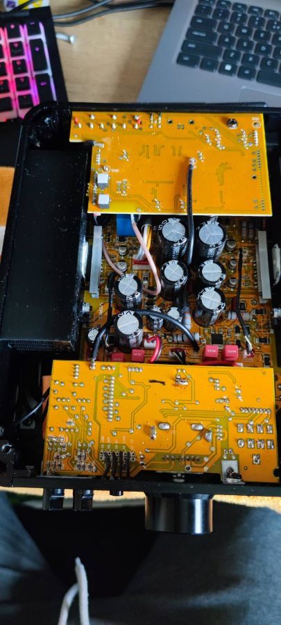

U syna w pokoju mam takie małe cudo Tagi jak HTA-700B v3.
Dziś zabrałem go do biurka i rozkręciłem.
Lampy już dawno wymieniłem na Generalex Gold.
Pomożecie co mogę w nim zmodyfikować?
Te kondensatory Topcon znalazłem tylko na aliexpress i bez opinii. Warto rozważyć ich wymianę?
Gdzie tam są wzmacniacze operacyjne?

Wylutuj i pomierz, w moim przypadku w prawie nowym wzmacniaczu (kilka miesięcy) 2 z 3 nadawały się na śmietnik. Myślę, że wymieniając je na jakieś nichicony, elny czy panasonic nie zaszkodzisz sobie a możesz jedynie poprawić. Pamiętaj że powinny to być kondensatory typowo do audio z niskim ESR. Seria nichicon finegold, nichicon FW czy elna silmic powinny być jak najbardziej ok. Nie wiem gdzie tam są wzmacniacze operacyjne bo na tym zdjęciu niewiele widać. Poszukaj w necie może ktoś tuningował, albo wstaw zdjęcia w wyższej rozdzielczości po wyjęciu tych płytek z przodu i z tyłu.

Przerobiłem HTA25B
kondensatory

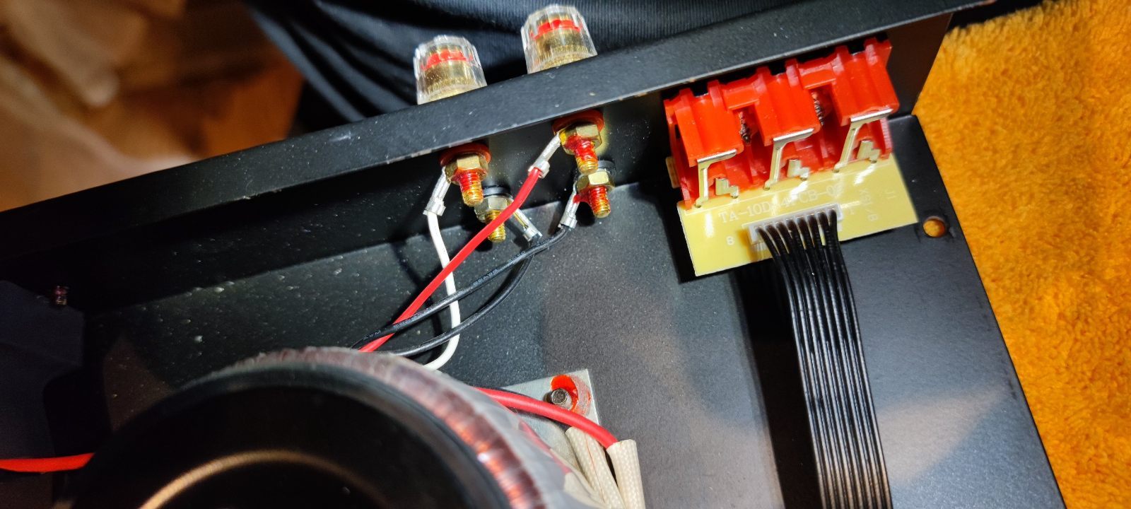

zwróciłbym jeszcze moim zdaniem uwagę na cienkie i pewnie słabej jakości kabelki połączenia do gniazd głośnikowych.
Jeśli chodzi o moje odczucia z perspektywy zmiany to na pewno jest lepiej, dźwięk jest szerszy, bardziej szczegółowy, po zmianie potencjometru idzie liniowo, równo i nawet na niskiej głośności jest lepiej zdecydowanie. Lampy mam NOS wrzucę w osobnym zdjęciu.
Ale nadal jest daleko do Taga HTA-700B v3 z lampami Generalex Gold.

Rodzaj wzmacniaczy operacyjnych to single czy dual? Chciałem po sugestii autora postu także wymienić a nie jestem pewien jakie zakupić. Link byłby bardzo przydatny...
Z góry dzięki za pomoc.
pozdrawiam,
C.
Ja kupiłem takie na allegro ale nie są już dostępne
Dual. Kupiłem tutaj
Zaloguj się, aby zobaczyć treść (możliwe logowanie za pomocą )  . Bardzo dużo jest podróbek, nawet na allegro, te z linku są sprawdzone. Widzę że aktualnie nie są dostępne, ale wystarczy napisać do sprzedającego i z pewnością odpowie kiedy będzie dostawa.
