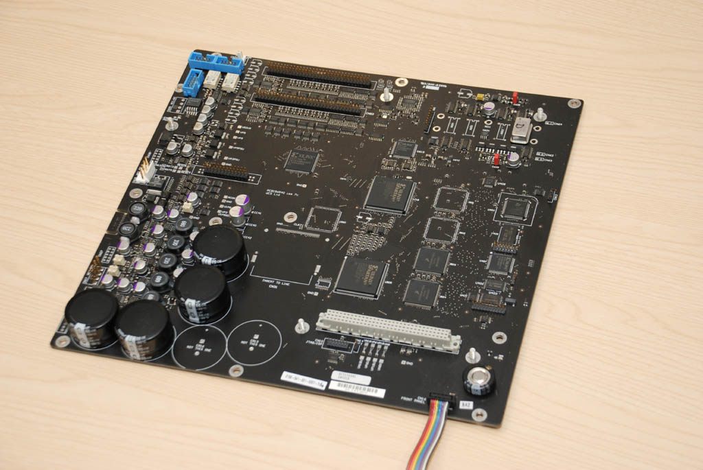

Tak wygląda Scarlatti w środku:
Tak płyta głowna:

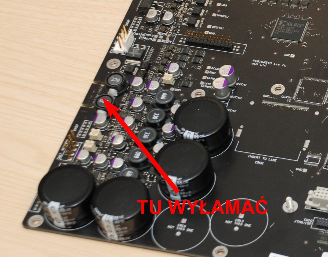

a tu masz zbliżenie na zworkę, która musisz wyłamać:
Wyłamujesz zworkę, wtedy rozpinasz zasilanie sekcji cyfrowej i analogowej, podłączasz drugie trafo do wtyczki obok i wszystko powinno chodzić od strzała.
A tu jeszcze lepiej widać wyłamaną zworkę:
Tak płyta głowna:

Tam jest oddzielne zasilacz, po dodaniu drugiego trafa będzie w pełni oddzielne zasilanie sekcji cyfrowej i analogowej.
