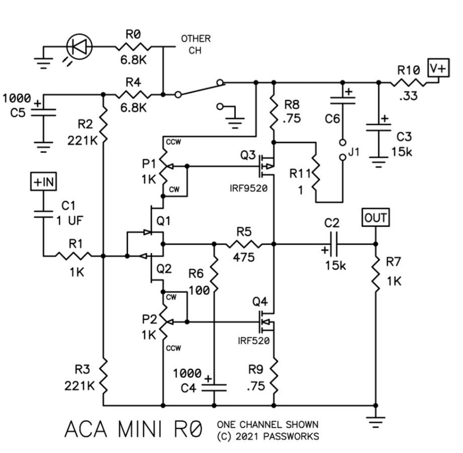

PASS ACA MINI
Bogdan
Mini wzmacniacz mistrz Passa.
ogólnie to jest koncepcja F5 powtórzona w BA3FE ...tylko na pojedynczym zasilaniu

ACA jest małym wzmakiem rozwijającym koncepcję dodawania drugiej harmonicznej do muzyki i korzystania świadomie z tego wyboru
wg mnie jest logicznym wynikiem doświadczeń Nelsona ze stosunkiem harmonicznych i koncepcją stworzenia generatora 2H rozdawanego wcześniej na BACamp
można mieć swoje zdanie  i oceniać w skali bezwzględnej ale też trzeba znać założenia i idee jakie przyświecały powstaniu tego maleństwa
to tylko jedno z bardzo wielu dzieł Passa z rodziny First Watt

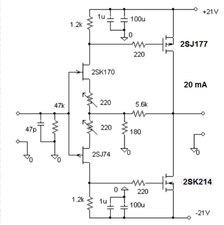

Ja chyba wolę coś takiego lub podobnego.
pod warunkiem idealnego dopasowania obydwu par układu komplementarnego i to dla obu kanałów
czyli dwie idealnie takie same pasy jfetów i mosfetów
i ok powodzenia 🙂

niska dostępność i wysoka cena fetów wejściowych jest sporym problemem, ale jest proste i nie wiem czy gorsze rozwiązanie - bipoalry z polaryzacją zastosowaną przez Giesbertsa w znakomitym wzmacniaczu
to już będzie zupełnie coś innego 🙂

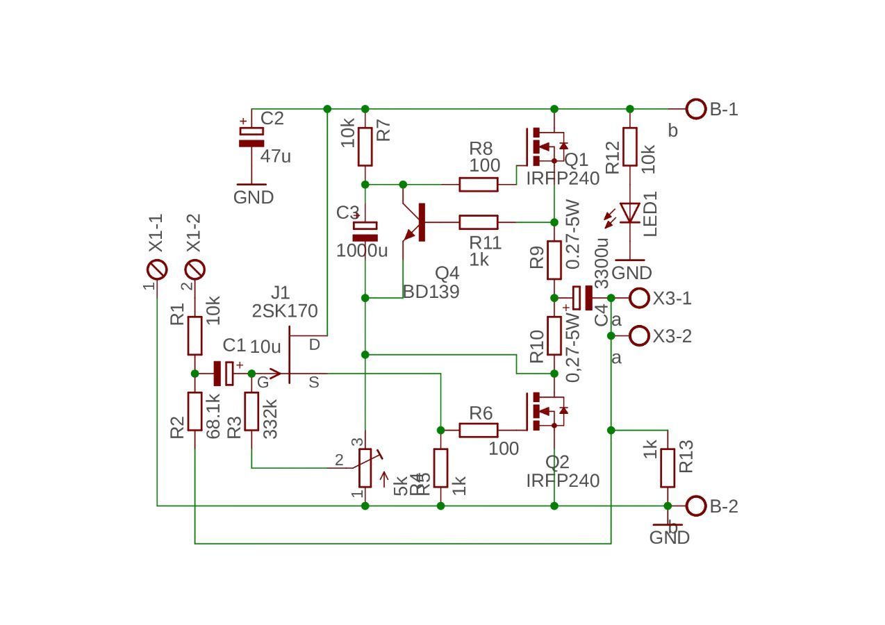

Wersja oszczędna z jednym J-FETem

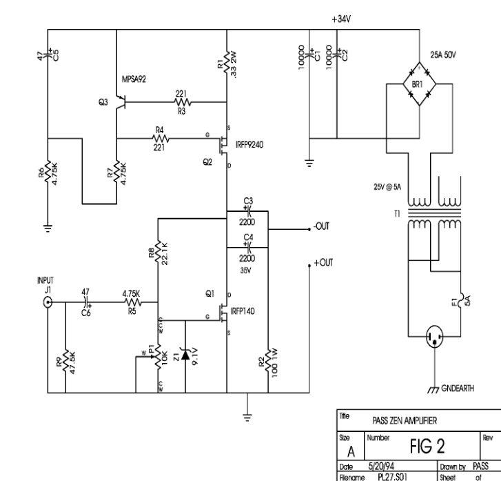

Czyli Zen z jfetowym buforem. Zastanawiam się, czy jfet w powyższym układzie jest głównym generatorem harmonicznych.
Zaloguj się, aby zobaczyć treść (możliwe logowanie za pomocą ) Edytowane przez jurek
Tego nie wiem, ale gra to ciepluśko i przyjemnie.

To jeszcze by się przydała wersja z p-jfetem czyli mini Firstwatt f8
Tu rozkminianie takich i podobnych układów:
