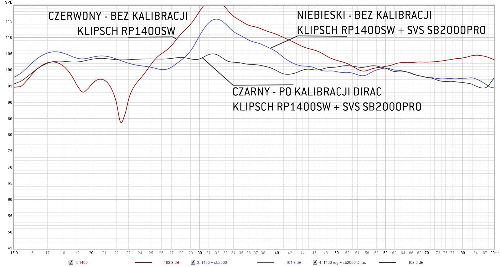

„Czy używasz DSP ?” - NIE - „A czemu NIE ?”
Takich pytań dostałem już ze 30, czy pod moimi postami dotyczącymi moich poszukiwań basu na budżecie, czy w prywatnych wiadomościach 🙂 Jako ze właśnie znów jeżdżę subami po kinie i mierze, pomyślałem ze odpowiem na te pytanie zbiorowo nowym postem, używając obecnych pomiarów jako przykładu 🙂
ZAZNACZE WIELKIMI LITERAMI, ze moja opinia o używaniu DSP tyczy się TYLKO I WYLACZNIE KINA, i TYLKO I WYLACZNIE CZESTOTLIWOSCI PONIZEJ 80-90Hz, przy których u mnie suby są odcięte 🙂
Tak więc ogólnie uważam DSP oczywiście za użyteczne, szczególnie w radzeniu sobie z problemami ze średnimi i wysokimi tonami, czy ze zgrywaniem kolumn i subow razem w systemach STEREO, gdzie sam takowego używam (MiniDSP SHD) 🙂 ALE jeśli chodzi o KINO i częstotliwości poniżej 80Hz (czy mówimy o jednym subie czy o większej ilości) DSP może narobić więcej problemów niż pomoc 🙂
A czemu ? Z tego co widzę z postów na forach, panuje błędne przekonanie ze DSP to lek na cale zło, jeśli chodzi o problemu z basem w pomieszczeniach, a tak absolutnie nie jest 🙂 Co więcej, takie myślenie jest nie tylko szkodliwe samo w sobie, ale także może być fizycznie szkodliwe dla naszego sprzętu i można sobie narobić problemów 🙂
Część zapewne słyszała o terminie „mody własne pomieszczenia” część pewnie nie, więc zacznę od bardzo pobieżnego wytłumaczenia na czym tak na prawdę polegają problemy z niskimi tonami 🙂 Tak więc praktycznie każdy w miarę dobry subwoofer grający na wolnym powietrzu (bez wpływu pomieszczenia) ma bardzo wyrównane pasmo od częstotliwości do której schodzi najniżej (zależne od modelu) aż do naszego odcięcia przy 80Hz i wyżej 🙂 W momencie jak wstawimy go do pomieszczenia, wpływ owych wspomnianych „modów własnych pomieszczania” powoduje ze grający idealnie sub nagle przestaje już grac idealnie, lub wręcz zaczyna być bardzo daleki od ideału 🙂
W telegraficznym skrócie, wpływ pomieszczenia objawia się dwoma głównymi problemami, które pokazuje na załączanym zdjęciu nr. 1 (Klipsch RP1400SW):
1. pojawia się duże podbicie części pasma (zależnej od wymiarów konkretnego pomieszczenia) zwane po ENG „room gain” (nie znam polskiego określenia), co objawia się dla uszu często wspominanym przez użytkowników „szklanki dzwonią w szafkach” czy „mury drżą od basu” 🙂 Jest to tak na prawdę niepożądany efekt, jako ze reszta pasma jest o wiele cichsza i bez skorygowania tego, słyszymy potężny bas tylko jak pojawia się ta podbita częstotliwość w ścieżce dźwiękowej, a pozostała część pasma jest sporo słabiej słyszalna 🙂 Definitywnie nie jest to „dobry bas”, mimo ze często tak to jest odbierane 🙂 Jest to na szczęście dość prosty problem do skorygowania, czy używając DSP, czy jeśli nasz amplituner ma w miarę dobry system kalibracji 🙂
2. drugim o wiele większym problemem jest to ze część pasma, czasem bardzo spora, zamienia się w tzw. „fale stojące” na skutek oddziaływania (modów własnych) pomieszczenia na niskie tony 🙂 Które dokładnie częstotliwości zamienia się w „fale stojące” zależy od wymiarów (długości ścian) pomieszczenia, ale KAZDE małe i średnie pomieszczenie tak oddziałuje na niskie tony. A znaczy to nic innego niż to ze częstotliwości które pomieszczenie zamienia w fale stojące, docierają o wiele słabiej lub prawie wcale do słuchacza 🙂 Zazwyczaj są to bardzo duże „dziury” w pasmie, sięgające -20 czy nawet i -30dB i skutkują tym ze części tego co sub produkuje prawie nie słyszymy 🙂 I tu właśnie zaczyna się zabawa, bo jest to bardzo ciężko wypełnić/skorygować, i tu właśnie DSP często zrobi więcej złego niż dobrego, z tym największym problemem z basem 🙂
Naturalnym i logicznym myśleniem które często zaobserwowałem na forach, jest to że problem dziur w pasmie można wyleczyć bez problemu używając DSP 🙂 Bo skoro mamy dziurę powiedzmy -20dB przy 50Hz, to wystarczy w DSP podbić ta częstotliwość o +20dB i po problemie, prawda ? 😄 Jest to bardzo logiczne i intuicyjne, w końcu tak działa przecież equalizer 🙂 I tak jak w średnich czy wysokich tonach tak to mniej więcej zadziała, tak niskie tony niestety rządzą się własnymi prawami i akustyka basu jest mocno inna niż akustyka średnich i wysokich tonów 🙂
Co tak na prawdę się wydarzy to to ze każemy subowi wytwarzać o te 20dB więcej natężenia dźwięku przy tych wspomnianych 50Hz, a dziura przeważnie w większości pozostanie, ponieważ wpływ pomieszczenia spowoduje ze większość tej dodatkowej energii, jak nie cala, nadal zamieni się z fale stojące 🙂 Jedyne co się zmieni to to ze sub przy tych 50Hz będzie wysyłał około 100 razy więcej mocy na głośnik, co spowoduje wyższe zniekształcenia i przy głośnym graniu może uszkodzić i głośnik i wzmacniacz, szczególnie na dłuższa metę 🙂 I paradoksalnie niewiele się zmieni w miejscu odsłuchu 🙂

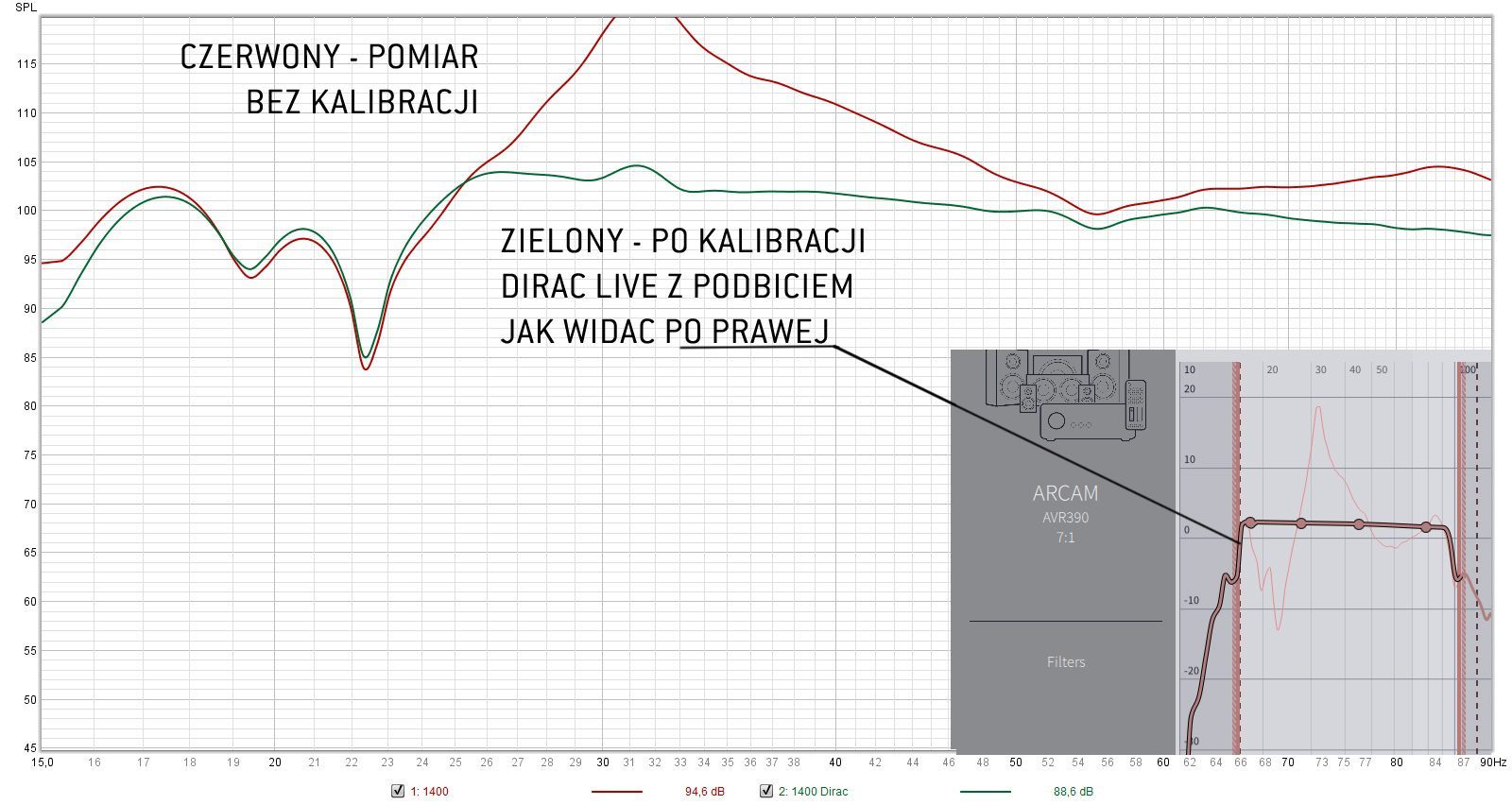

Aby Wam pokazać czarno na białym jak to wygląda w rzeczywistości, na zdjęciu nr 2 pokazuje krzywa mojego suba przed korekcja NA CZERWONO i po, używając Dirac Live – pomiar na ZIELONO. Jak widać mam dziurę dochodzącą do -20dB pomiędzy 18-25Hz (w REW), więc aby wyrównać pasmo, każe Dirac wysłać mocniejszy sygnał na suba ustawiając krzywą bez dołka, w problematycznych częstotliwościach 🙂 Czy Dirac wysyła dokładnie +15dB (wedle wykresu w Dirac) czy nieco mniej nie wiem, nie mam jak tego zmierzyć 🙂 Ale ile by nie podbijał sygnału, jak widzicie nic się prawie nie zmieniło jeśli chodzi o dołki, nadal te częstotliwości są o wiele słabiej słyszalne w miejscu odsłuchu 🙂 Używając analogii samochodowej, bo każdy facet rozumie samochodowe analogie, to jest tak jakbyśmy się zakopali w zaspie śnieżniej i miast działać w zgodzie z prawami fizyki i zapewnić większość przyczepność oponom, to miast tego po prostu dodajemy gazu do dechy i liczymy ze auto ruszy 🙂 Jak wiecie tak to nie działa, i w przypadku prób korekcji dołków używając DSP jest to także próba siłowego wymuszenia na prawach fizyki aby działały tak jak my tego sobie życzymy 🙂 A kluczem do dobrego basu nie jest „kupie DSP i podbije te częstotliwości” a współpraca z pomieszczeniem, czy tym bardziej wykorzystanie praw fizyki i tego co się dzieje u nas w pomieszczeniu 🙂 Robimy to czy używając pasywnych pułapek basowych (acz nie tych z gąbki które nie za wiele dają poniżej 80Hz), czy tez aktywnego typu, czy dokładając więcej odpowiednio ustawionych i skonfigurowanych subow 🙂 Ale o tym już w następnym wpisie, jak opisze co mi się udało wywalczyć dwoma subami na budżecie 🙂
Natomiast jeśli chodzi o problemy z podbiciem przez „room gain”, czyli te mniej kłopotliwe, to Dirac bardzo ładnie je wyrównał, coś z czym DSP tez nie miało by problemu jako ze ściszanie sygnału w jakimś pasmie nie jest problematyczne i nie niesie za sobą żadnych konsekwencji, wręcz odwrotnie, subowi się lżej pracuje na skutek tego 🙂 Dla czego więc nie używam DSP ? Nie używam go ponieważ nie pomoże mi w rozwiązaniu głównego problemu z basem, czyli „fal stojących”, a mniejszy problem czyli podbicie na skutek „room gain” bez problemu rozwiąże każda nieco lepsza kalibracja w amplitunerze 🙂 A jest to dodatkowe komplikowanie systemu, plus oczywiście dodatkowy wydatek 🙂
Pozostaje jeszcze kwestia zabawy z opóźnieniami które można realizować za pomocą DSP, ale to już się tyczy głownie bardziej skomplikowanych systemów basu, więc przy jednym czy dwóch subach ma to mniejszy wpływ na rezultat końcowy 🙂
Oczywiście jak ktoś dokupi DSP to nic się złego tez nie stanie, jak długo rozumiemy co można zrobić używając go, a w czym nam nie pomoże i ze magicznie nie pozbędziemy się nagle problemów z wpływem pomieszczenia na bas, dzięki DSP 🙂

To pytanie wcale nie jest takie retoryczne i takie glupie
Da dwa rozwiazania
1) Jesli masz mozliwosc zaaplikowac stromy filtr gornoprzepustowy (subsonic), to wszystko zadziala. Oczywiscie trzeba zaakceptowac obciecie sygnalu w najnizszej oktawie, ale mysle, ze doa typowych gatunkpw muzyki jest to niemalze niezauwazalne.
Tak to wygladalo u mnie
2) Mozesz tez uzyc fitr/EQ typu peaking dla tej specyficznej podbitej czestotliwosci z wysoka wartoscia dobroci Q
Ktore rozwiazanie jest lepsze?
Trzeba widziec pomiar, sprawdzic co potrafi twoj DSP i posluchac/porownac
Aż dziwne, że mając wersję PRO suba SVS z wbudowanym DSP i nawet gotowym filtrem room gain, który wystarczy aktywować do tej pory tego nie zrobiłeś.
Room gain compresation za bardzo ucina bas że tak powiem "po całości"
Lepiej na ucho wychodzi parametric EQ do foobara jako wtyczka VST lub ten w apce.
Pewnie zlikwidowanie lub zminimalizowanie room gain poprzez adaptacje akustyczną jest bardzo kosztowne 😄 w tysiącach xD
Zaloguj się, aby zobaczyć treść (możliwe logowanie za pomocą ) Edytowane przez bassfreak93
Pewnie zlikwidowanie lub zminimalizowanie room gain poprzez adaptacje akustyczną jest bardzo kosztowne  w tysiącach xD
