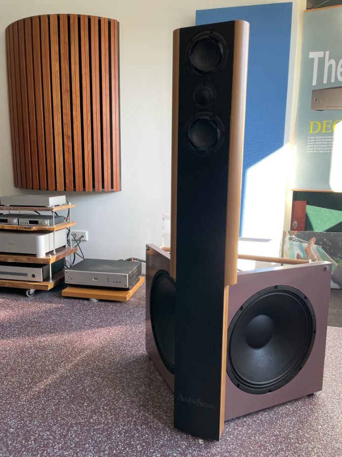

W tych kolumnach jest bodajże ten tweeter. Bardzo fajnie to grało.
Jak ktoś będzie miał okazję być w Holandii, to polecam wstąpić do AudioSense.
