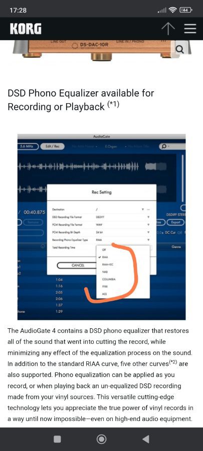

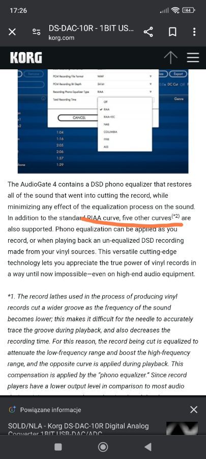

Kumpel mój miał Korga DS DSC 10R i po zgraniu winyli do plików mógł "bawić się" brzmieniem wg 5-ciu różnych krzywych RIAA. Ciekawa sprawa, bo winyle nacinane były wg różnych krzywych. Czasami naparza wściekle "górą" i człowiek nie wie dlaczego.
Do 1954r. była nieco wolna amerykanka co do korekcji i każdy sobie rzepkę skrobał jak chciał. RIAA dopiero ujednoliciła no ale to oczywista informacja.
Po aktualizacji Audiogate KORG dołożył jeszcze innych standardów.
Urządzonko bardzo sprytne , używam jako interfejsu audio w komputerze i do m.in. słuchania LP na kompku
