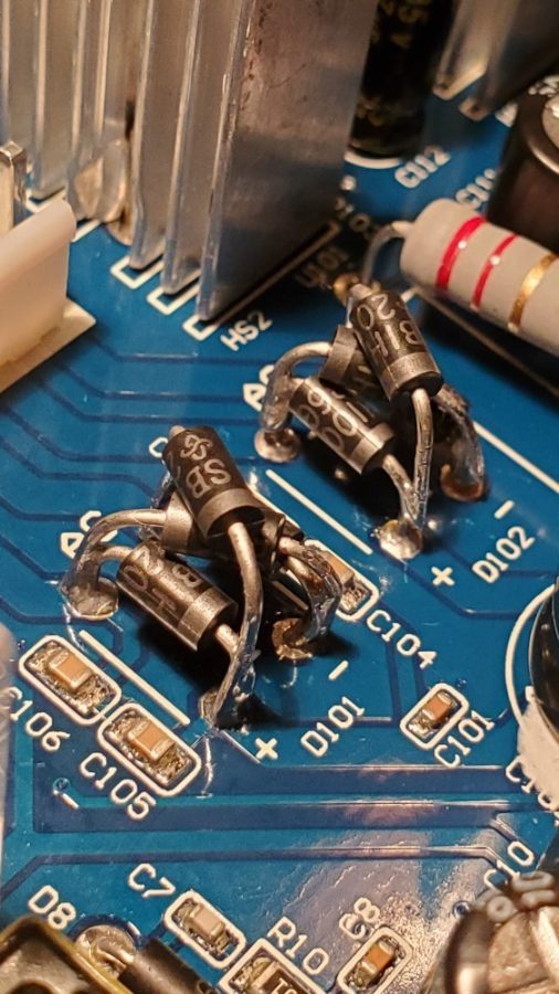

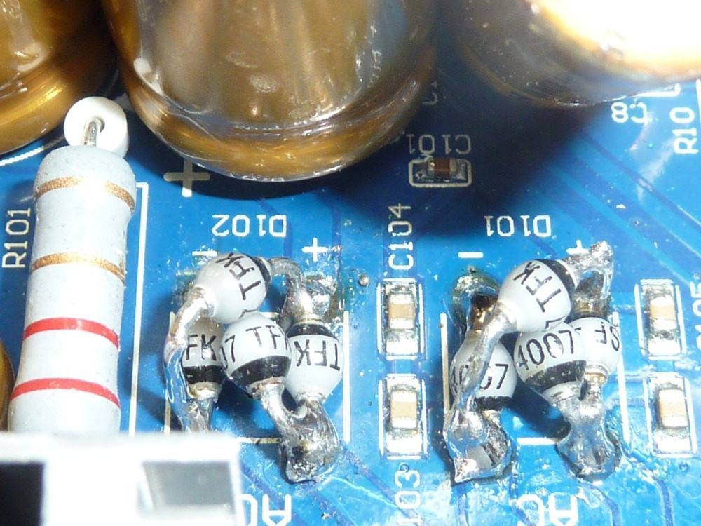

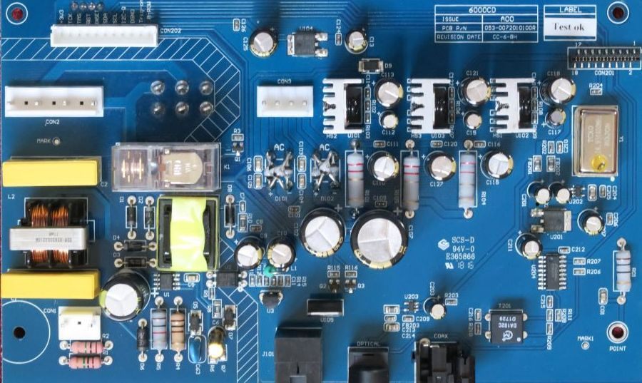

Czy taki mod w zasilaniu (prostownik) transportu CD ma wymierny potencjalny sens dla słuchacza?
Transport CD Audiolab 6000CDT. Osobiście nie będę tego robił, ale ciekawość zwyciężyła aby zapytać, jak w temacie
Oryginalny fragment zasilania:
Mody:
zs1mod1a.thumb.jpg.43d6117e5bd379c8cb12f96cdc517a28.jpgzs1mod1b.thumb.jpg.fce69751c665e8861279b94d13549aed.jpgzs1mod.thumb.jpg.2f7876903b15d13c00b334832b848aac.jpg

Z diodami to jest jakiś koszmar, nie mieli forsy na zintegrowane mostki?

To się chyba nie zrozumieliśmy. Fabryczne rozwiązanie - patrz 1 zdjęcie - jest estetycznie (ale skoro jest pomysł na mod - to fabryka nie dała rozwiązania optymalnego - jak rozumiem).
Moderzy diodami uczynili wygląd mało estetyczny, ale za to, jak wnoszę poprawili jakieś parametry.
No ale jest i na to ponoć remedium - CS50D firmy Diotec (a może są jakieś inne "zamienniki" tego Dioteca - ktoś wie?)

Ok, tak, mały zonk, niezrozumienie. Ale Diotec, to nie będzie nic innego niż na fot. nr 1 !!!  Ten Diotec to mostek za 2 zł. Nie ma lepszych.
To szarlatani, nie moderzy. Zamienniki:

Nie tyle szarlatani co głupki.
"poprawili parametry" powiadasz. To niech pokażą wyniki pomiarów 🙂
W takim DAC`u jak najbardziej można poprawić zasilanie. Nawet ja jestem w stanie to wówczas usłyszeć, choć trochę lat mam... Ale to wymagałoby zidentyfikowania kilkunastu do kilkudziesięciu nóżek kości dac. To już przerasta tych geniuszy...
Ale jest postęp. Dotąd grzebali tylko  w drutach, bezpiecznikach i rozróżnianiu kolorów koszulek kondensatorów. Teraz zaczynają już grzebać w prostowniku... Tylko patrzeć jak jakieś pożary wywołają...

Cd można  poprawić za pomocą mostka ale to nie ma nic wspólnego z zasilaniem dac czy opampów.
Cd to przede wszystkim silnik i laser reszata części jest tylko dodatkiem.
Acccuphase
No w moim przypadku tak właśnie jest - to jest tylko transport CD. (czyli silnik, laser i cyfra). Rozumiem, że tu mostkiem nie da się nic poprawić...

Dobrze rozumiesz, technicznie- nic👍
Ale tym, co napaprali na pokazanych fotkach, na pewno poprawiło się po tym samopoczucie.
Natomiast jeśli fabryczne mostki podczas normalnej pracy się przegrzewają, można zastosować nieco większe, dwuamperowe. Prawdopodobnie wejdą bez potrzeby przeróbek.

W ten cd udało mi się wcisnąć mostek 4A ,taki akurat miałem.Oryginalny mostek 1A mocno się grzał ,zasila on pożądne serwo i część cyfrową.Po zmianie temperatura spadła do 40st.W dźwięku można poczuć większe ułożenie zwłaszcza dalszych planów ,pokazało sie trochę ciekawych emocji na dole pasma.

Po wymianie mostka temperatura jest już w normie.Koszulki są bo mostek nie jest kompatybilny pin w pin z oryginalnym i trzeba było pokombinować z nogami i ograniczyć możliwość zwarcia .
Generalnie w tym akurat cd największy problem był z temperaturą ,orginalnie było sporo gołych jak i z radiatorami elementów w okolicy 80 stopni.Pomogła wymiana na części większej mocy.
