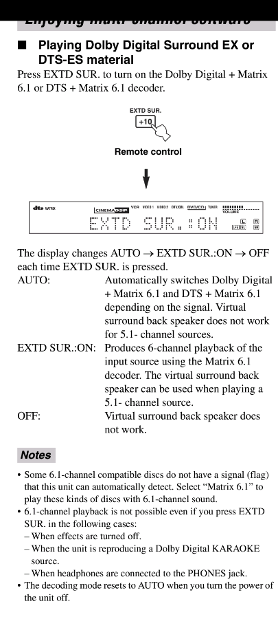

Yamaha rx-v396rds, Nie nadaje się.
(Przez posiadanie podobnej Yamahy i brak dźwięku 5.1 z Netflix ,(tv LG po optyku), zacząłem swoją ewolucję sprzętową parę lat temu ).
Ile ja się o dzwoniłem do LG i do Netflix z pytaniami,. dlaczego mi to nie działa....
