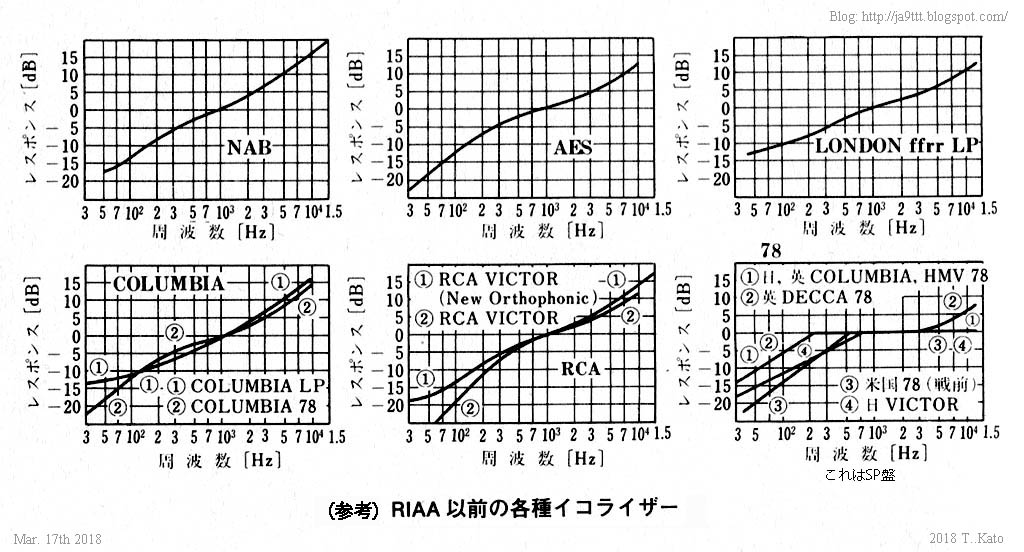

Z wygody , to może bym coś z różnymi krzywymi riaa polecił , dla vm95ml ciut więcej basu by się przydało.
Z tym, że krzywa RIAA jest tylko jedna.
za takie pisanie pan moderator powinien se punkty wlepić 😩
Bolo,
Owszem są różne krzywe zapisu na winylu, ale krzywa RIAA jest tylko jedna.

2 godziny temu, Marcinus napisał:
Bolo,
Bolo pewnie nie wie, że krzywa zapisu na winylu to nie krzywa RIAA. 🙂
I też nie , pomijając te starsze , są chyba ze trzy wersje nowożytnej riaa. Różnią się spadkiem basu w najniższych rejonach.
