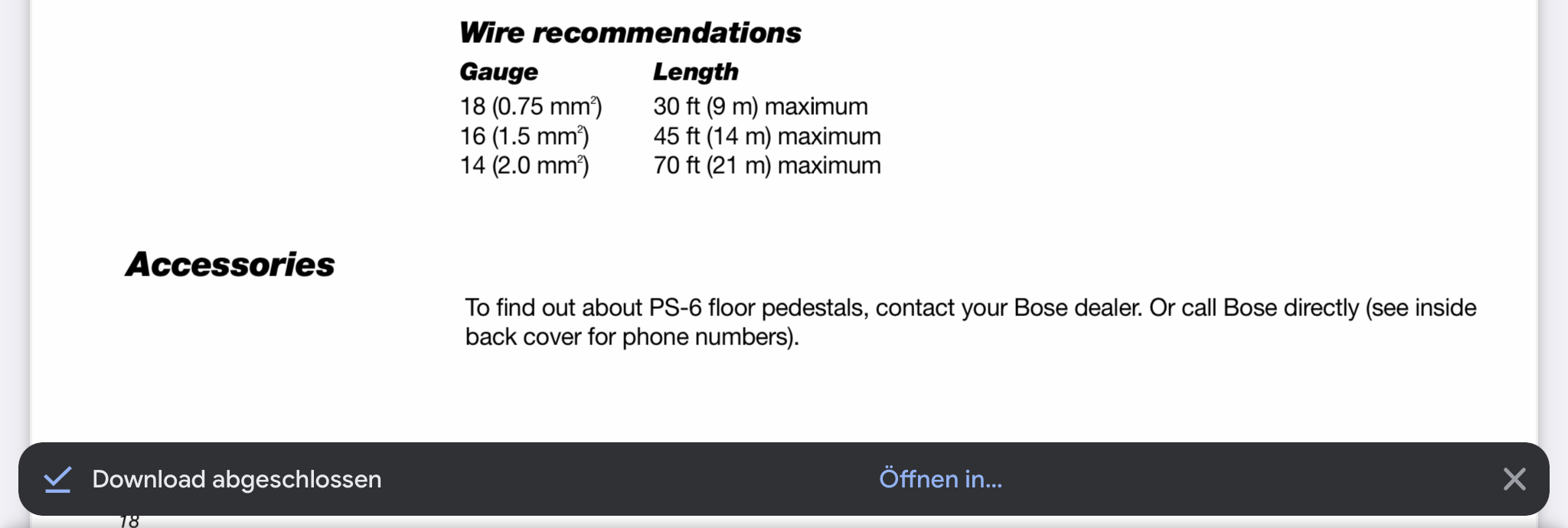

Znalazłem nie tak dawno materiał Bose i zalecali w ich manualu 0,75 mm2
przy kablach nawet do 7 m, więc raczej mało krytyczne 😉 Sam używam 0,8.
Do czego?
Bo oni głównie mają teraz te małe pasywne satelitki. Jak sprzedawali te zestawy acustimass to tam były takie kable. Cienkie w zestawie.
Ale do tych starszych swoich kolumn z multi głośnikami to stosowali clnieco grubsze.

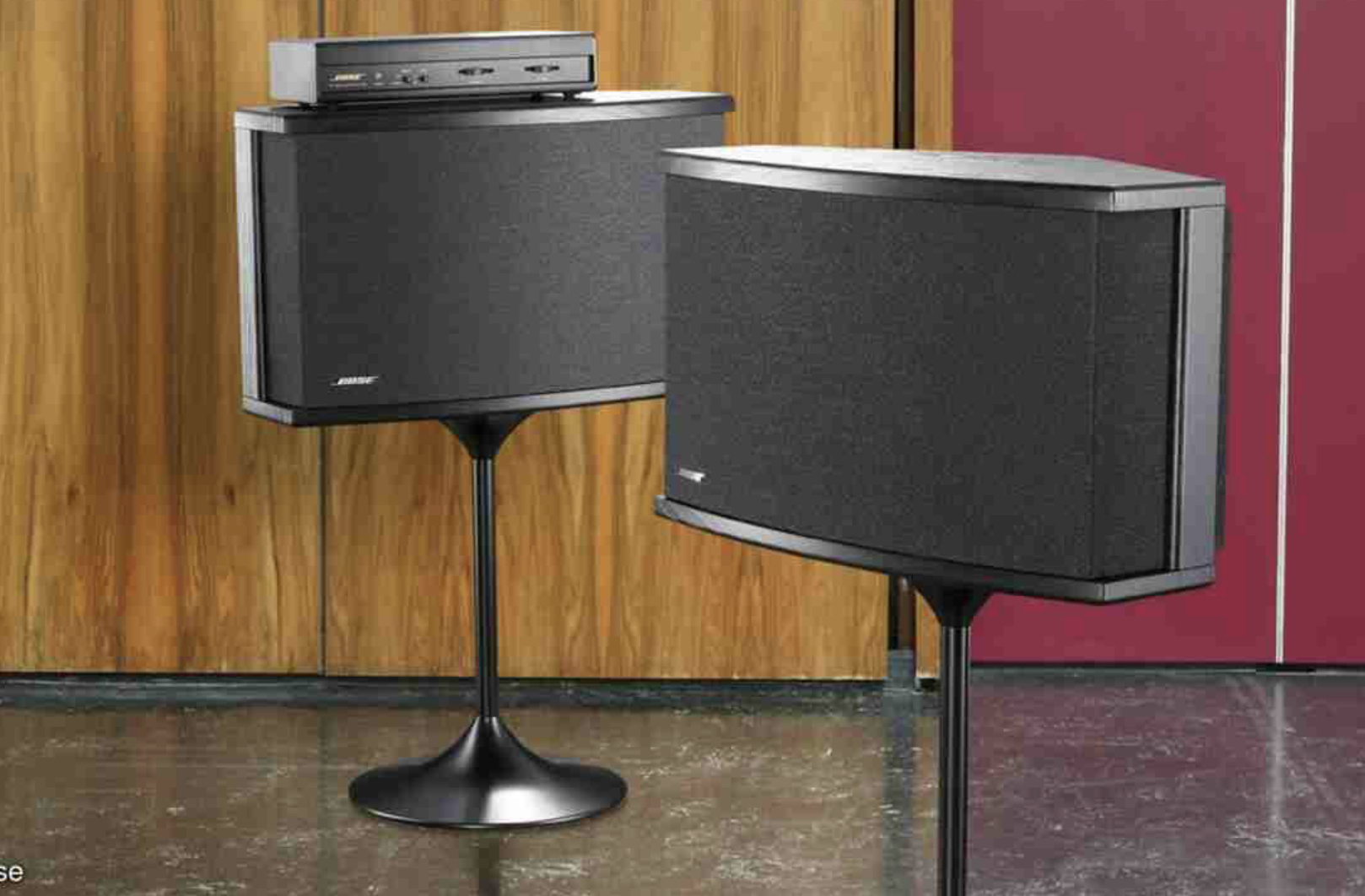

Jedne z najciekawszych zestawow glosnikowych, jakie w zyciu slyszalem, byly Bose 901 Series 6.
1990 rok, zestaw kolegi z pracy, napedzany topowym systemem Revoxa. Niesamowite przezycie, tej sesji nie zapomne
I co do nich polecali?
Te te te. A to ciekawe bo ja manualna nie widziałem.
Widziałem je w bose. No ale ok.
Mówimy tutaj o wystarczajacyn przekroju do pracy pracy tychże zespołów głośnikowych.

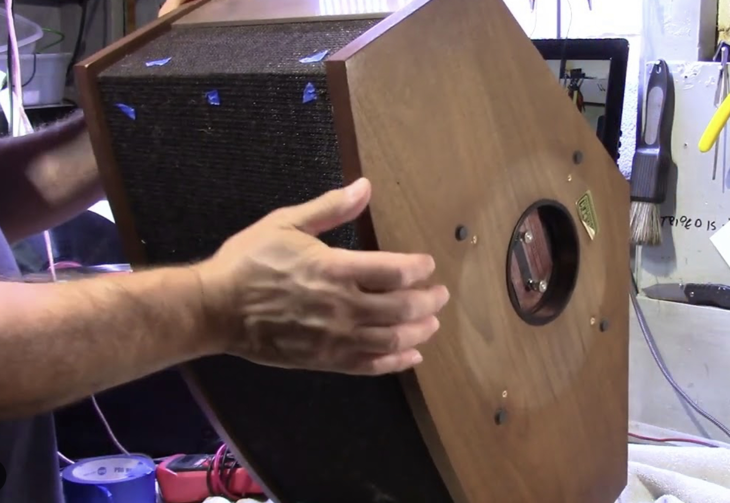

Te Bose sa sprytnie zrobione. Terminale sa od dolu. Jak uzyjesz pytonow, to nawet podstawk nie potrzebujesz, beda staly na kablach.
