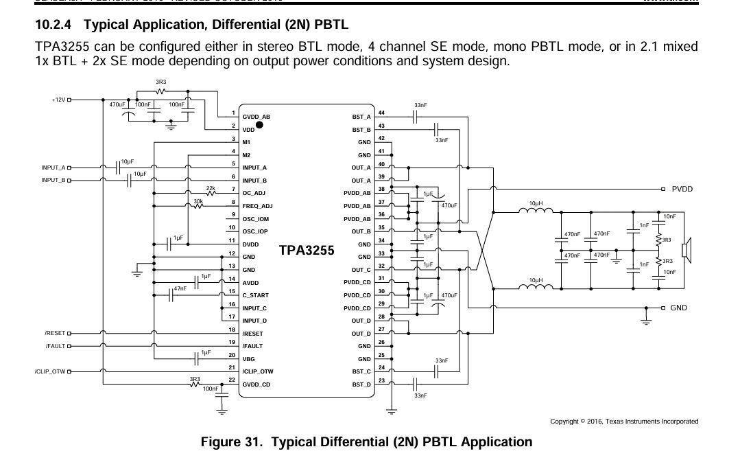

W ramach poszukiwania wzmacniacza taniego, dobrego i uniwersalnego myślę o zrobieniu sobie monobloków na TPA3255 w trybie btl na dobrych kompaktowych pcb , ale z symetrycznym wejściem , czyli bez wbudowanych symetryzatorów,   które ewentualnie zrobię na trafkach. Zasilanie też poza płytką żeby można było wybrać pod swoje preferencje. Może ktoś ma gotowy projekt pcb. Oczywiście na ali... jest multum gotowców , które można szybko przerobić, ale czy one są na oryginalnych chipach... druga kwestia, że ja bym wolał żeby scalak był od dołu żebym mógł moduł zamontować na radiatorze, a reszta elementów żeby była od góry.

tak sobie myślę , że dobre trafko symetryzujące może pozytywnie wpłynąć na brzmienie całości i w wolnej chwili to wypróbuję na gotowcu z ali - mam chyba 3 moduły, ale wolałbym optymalnie zaprojektowane pcb z chipem z oficjalnej dystrybucji żeby uzyskać max możliwości tego układu.
Zapomnij o trafku. Op-ampy robią robotę perfekcyjnie.
LM6172. 3000 V/μs, Unity-Gain Bandwidth 100 MHz.
Jest moc. ⚠ Mam i nie zamienię na nic innego.
jajks jaka cena na DIP-8 😄 ta różnica do smd podejrzewam już każdego przekona do nauki w smd
W dniu 6.06.2024 o 09:11, Daniel_68412 napisał:
Cena nie ma znaczenia, łatwość montażu, wymiana (bez stolików), odprowadzanie ciepła - to są zalety DIP.
SMD owszem, jeśli mamy PCB profesjonalnie zaprojektowane i przetestowane.
