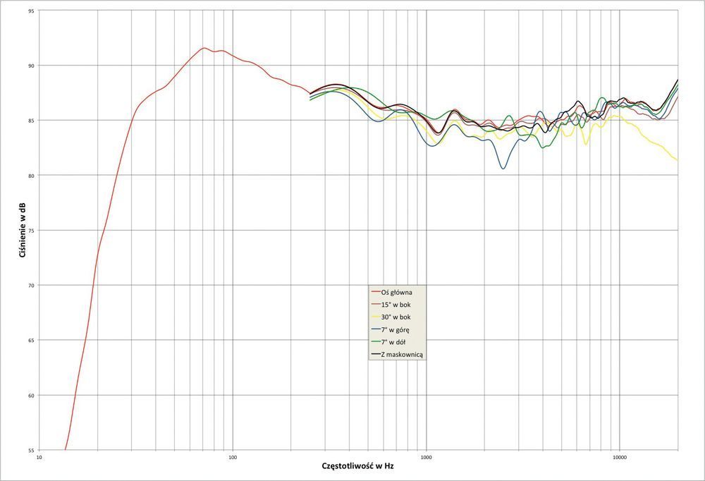

Czułość 87dB, poważnie do 300B? Bez jaj 🙂
____________________________________________
.............nie o to chodzi by złapać króliczka, ale by ciągle gonić go!
1. małe pomieszczenie
2. realna czułość
3. firmy zawyżają czułość np
Focal Sopra 3
wg producenta : Czułość (2,83 V/ 1 m): 91,5 dB
https://www.q21.pl/focal-sopra-no3.html
wg Kisiela ledwie przekracza 85db
50410-focal-sopra-3-laboratorium-audiocompl-fot2.thumb.jpg.5a0b8f03d81371ac3979d9228d5f8ee8.jpg
