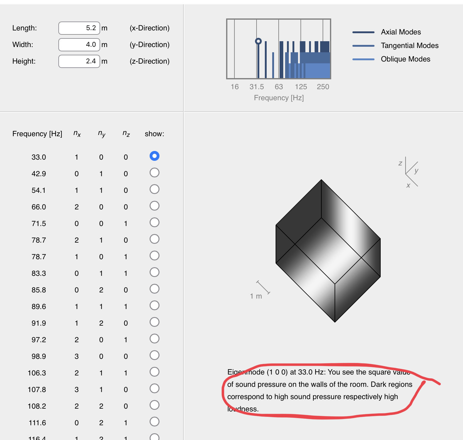

Popatrz na rozklad cisnienia w pomieszczeniu. Znasz Bartkowy kalkulator akustyczny MegaAcoustic albo Hunecke?
Nie znasz. Najwyzszy czas sie z nimi zapoznac
Wtedy przestaniesz wypisywac takie historie
Co to sa te czerwone pola pod sciana?
Co to sa te ciemne pola pod sciana?

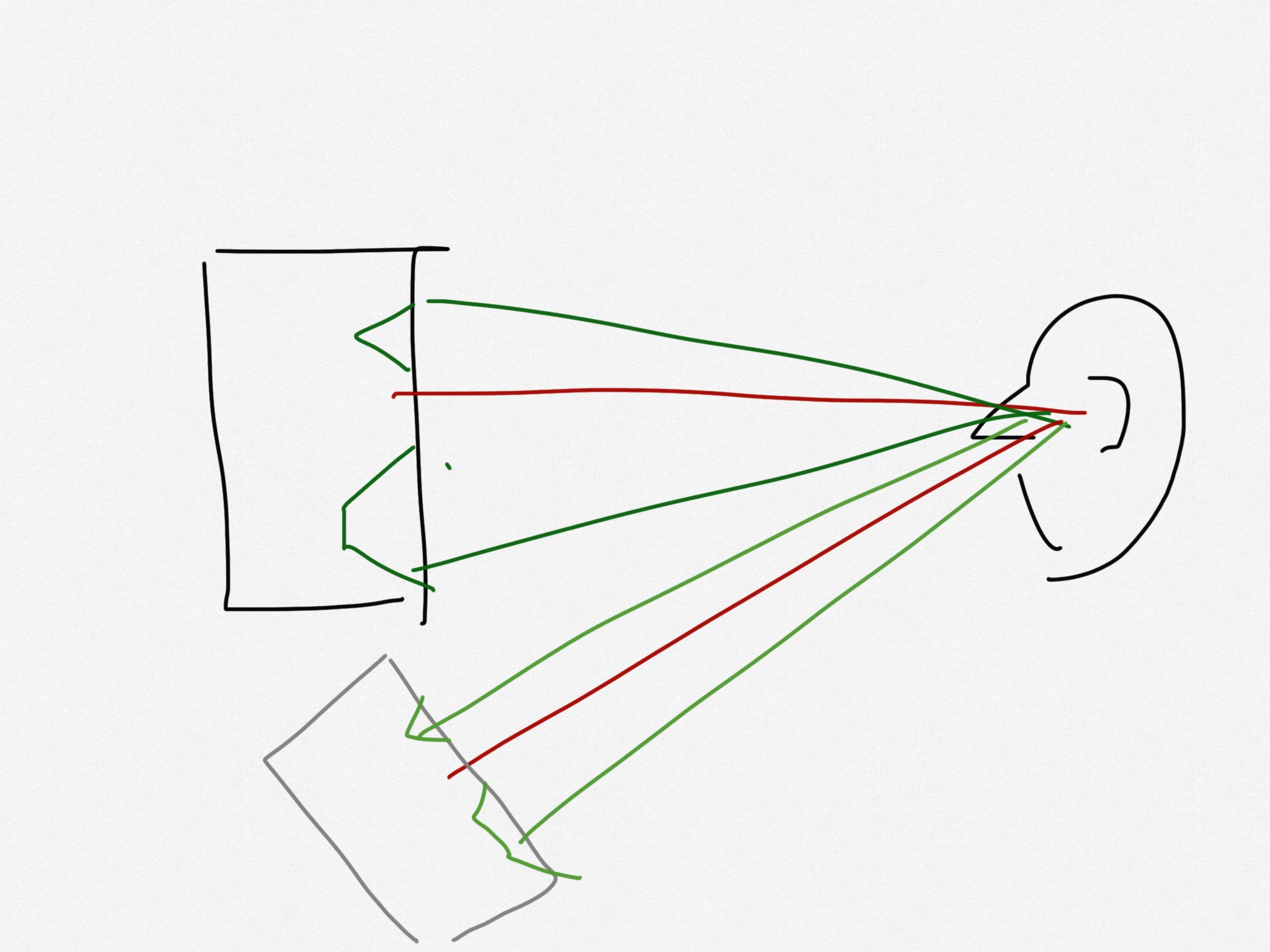

Czy ma znaczenie, żeby dystans tweetera od uszu był dalszy od dystansu woofera od uszu w danej najwygodniejszej pozycji słuchania?
Według mnie ma zasadnicze znaczenie, to krótsze kompletnie rujnuje odbiór, bo i wysokie byłyby zbyt ostre i środek byłby nieprzejrzysty.
Dlatego usiłuję dobrać dogodną wysokość podstawek, bo obecnie stoi jedynie prowizorka.
Jak zaczniesz kombinowac z wysokiscia w celu zmiany dystansu, to zepsujesz poprawne czasowe i poziomowe zgranie przetwornikow, ktore kosztowalo projektanta wiele wysilku
Mozesz dowolniwe wyjrac sobie wysokosc podstawek (jak ci lepiej brzmi) ale os zestawu (czyli nachylenie) musi zawsze byc skierowane ba sluchacza

Nic nie pojales
Jesli zmienisz wysokosc tak ze nie siedzisz na osi i zachowasz poziomy blat, to odleglosc wysokotonowego i niskotonowego od ucha sie zmieni i przez to roztroisz zestawy.
Przy kazdej zmianie wysokosci musisz zmienic ich pochylenie tak, by os (czerwona) wskazywala na sluchacza
Tak czy siak, tweeter musi być dalej od squawkera.

By the way:
A czy odległość od podłogi, której nie narysowałeś, jest równie ważna czy ważniejsza i grozi "rozstrojeniem"? 🙂
Chrzanić strojenie lub rozstrojenie, to rozrywkowe hobby a nie anatomopatologia.
