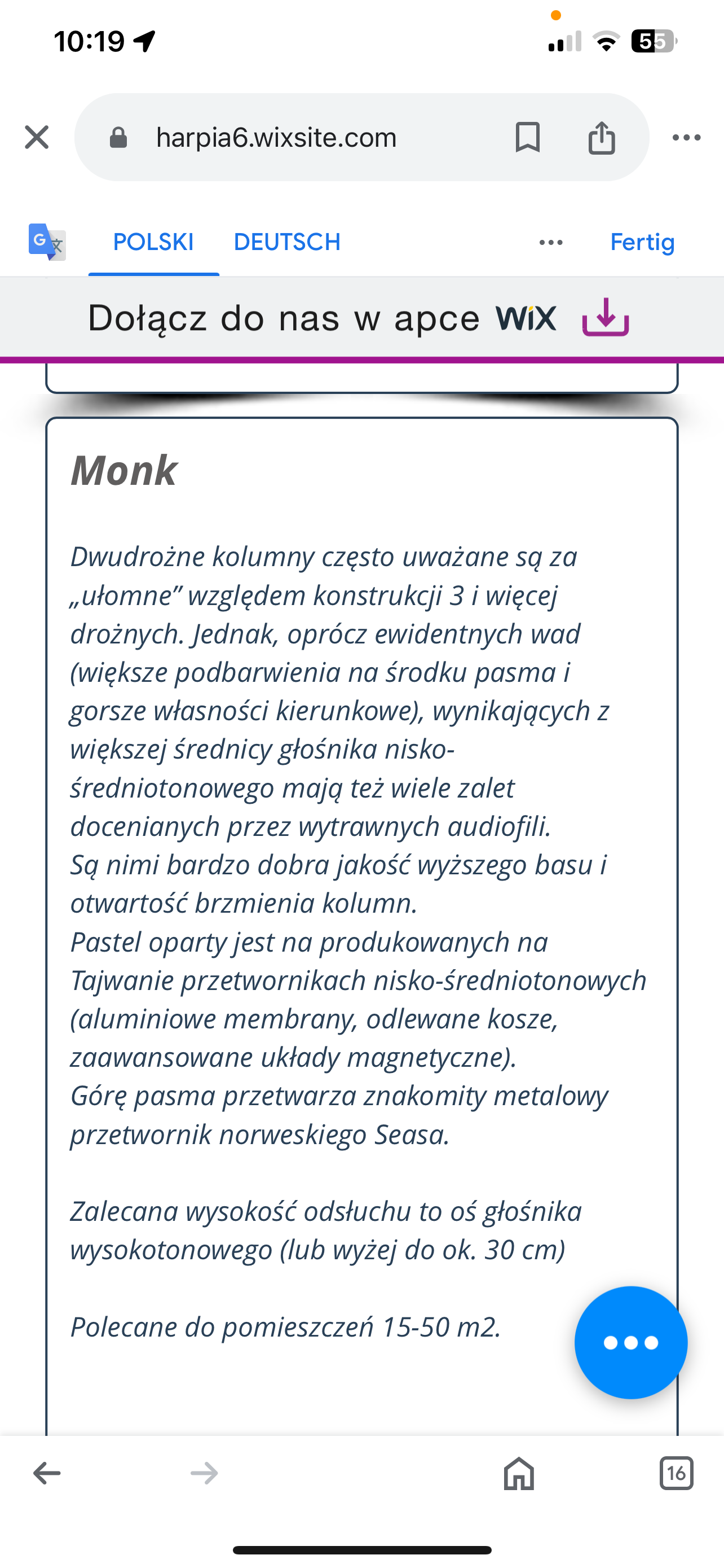

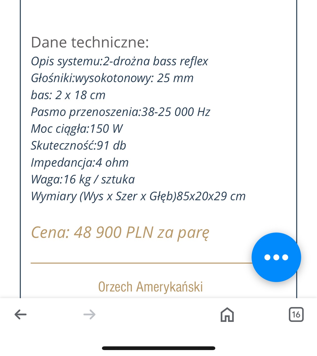

Czy ta Harpia Monk jest 2-drozna jak w opisie (wysokotonowy + 2x18)?
Wyglada na cos innego
5 minut temu, xajas napisał:
Lipinski robi de facto tylko jeden monitor, wiec gdzie tu mowa o serii i topowym modelu?
Przejrzyj dokladniej stronę producenta.
Monk jest częścią serii 2.5 drożnych kolumn Harpi. Tu masz test niższego modelu Marcus
Patrzylem ma strone Lipińskiego, sa jeszcze 15-tki, ale te zapominay, bo to wszystko „na jedno kopyto“ (nie mowie ze zle)
Pytalem o topowy model czyli Grand Monk
