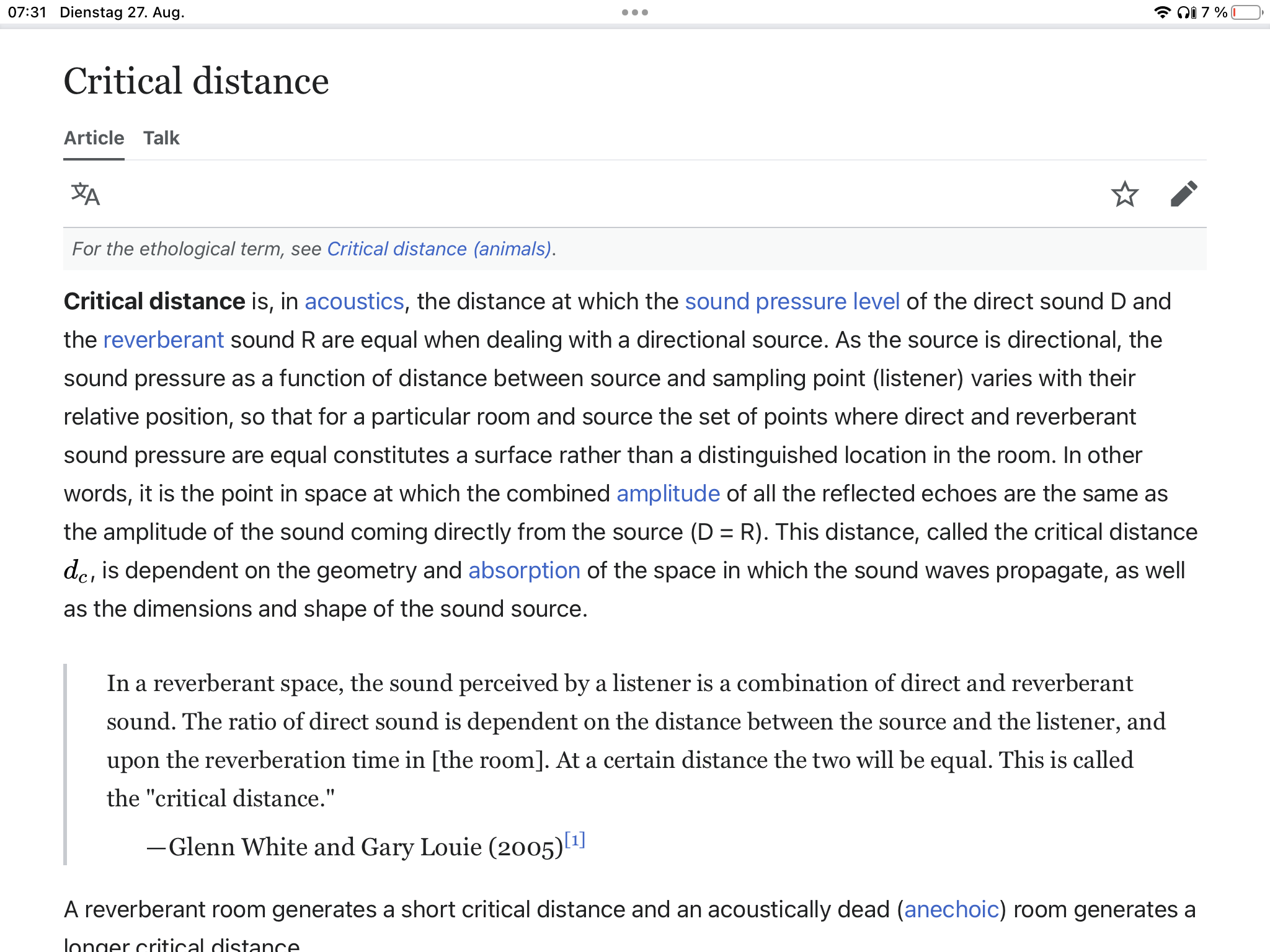

Uwazam ze troche tutaj namieszales
Muzykę słychać zarowno z fali odbitej od ścian jak i z głośników (z fali bezposredniej)
A udzial fali bezposredniej i odbitej w tym co do nas dociera jako „muzyka“ zalezy od akustyki pomieszczenia i odleglosci sluchacza od glosnikow.
Tutaj widac jak sie to zmienia w funkcji odleglosci
Poza tym w odległości poniżej promienia granicznego energia fali bezpośredniej jest większa od energii fali odbitej, dalej od promienia granicznego słychać głównie energię fali odbitej a nie bezpośredniej.

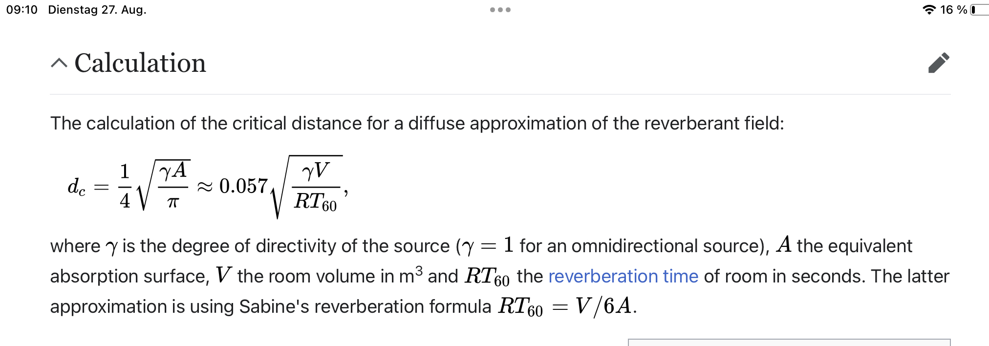

PS.
Ja bladego pojęcia nie mam, czy i jak to co poniżej się liczy:
Polska wikipedia troche namieszala, bo to nie jest stosunek „mocy“ albo jak ty piszesz „energii“, tylko SPL, ale mniej wiecej o to samo chodzi.
Ale efekt ten bardziej dotyczy zrozumieniu mowy w duzych pomieszczeniach a nie sluchania muzyki w malych pomieszczeniach (czyli domowych). To jest podobny parametr jak C50.
A jak to sie liczy, jest przeciez podane w wikipedia
