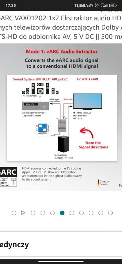

W teorii wszystko fajnie tylko możesz mieć problem ze znalezieniem extractora który w ps5 wyciągnie wszystko na maxa. No i w normalnej cenie...
Masz jeszcze inną opcję jaką jest
Screenshot_2024-09-20-17-35-44-824_com.brave.browser.thumb.jpg.a06bb8166c25814e2ed1bd7f8789f520.jpg
Zaloguj się, aby zobaczyć treść (możliwe logowanie za pomocą ) Edytowane przez bl4ck
Jak dekoduje to nawet lepiej, bo nie musi mieć dekoderów HD w amplitunerze. Tylko trzeba sprawdzić, czy to jest pełne dekodowanie, a nie tylko rdzenia DTS na przykład.
