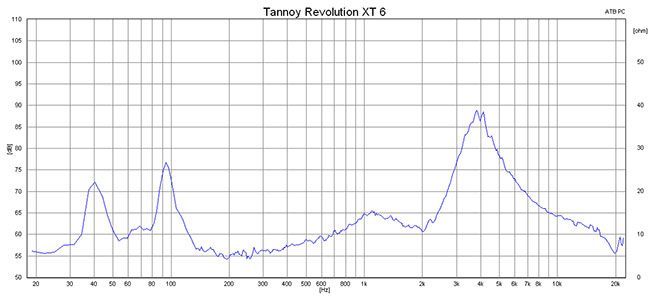

To są pomiary przypadkowego zestawu głośnikowego z jakiejś małej manufaktury z końca świata. Zwróćcie uwagę na mocny pik impedancji na 4kHz. Tutaj pasmo przenoszenia jest płaskie jak stół jednak taki skok impedancji oznacza, że byle jaki wzmacniacz (lampowy najczęściej) zrobi śliczny dołek lub górkę w zależności jak reaguje na impedancję obciążenia. To jest przypadek, kiedy liniowość pasma przenoszenia zależy wprost od wzmacniacza.
Nie, to jest przypadek, gdy kiepski z technicznego punktu widzenia wzmacniacz, na spadek skok impedancji kolumn, zareaguje zniekształcając ich brzmienie.
Edytowane przez szymon1977
Tannoy Revolution XT6
"To są pomiary przypadkowego zestawu głośnikowego z jakiejś małej manufaktury z końca świata."
Bez przesady, to jednak Tannoy, może nie highend, ale jednak ...
