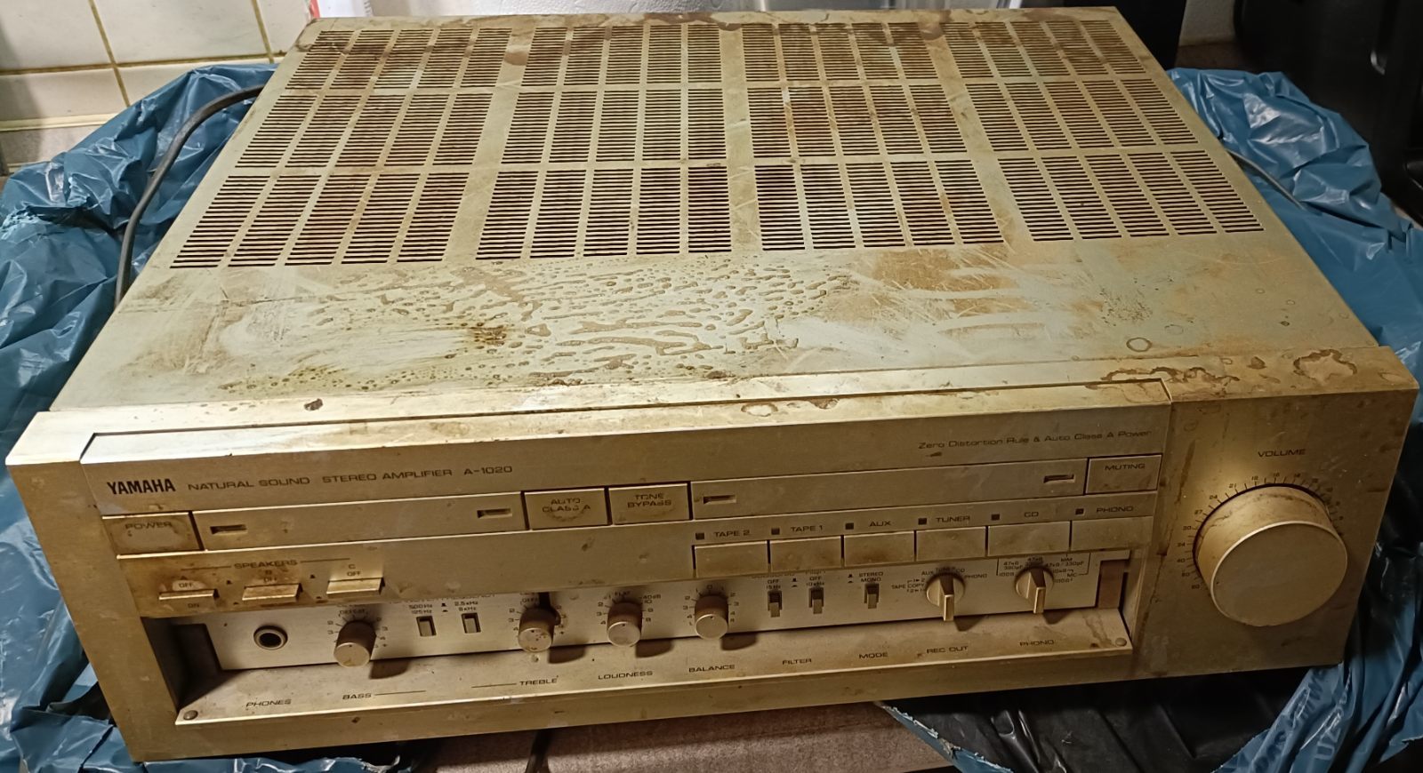

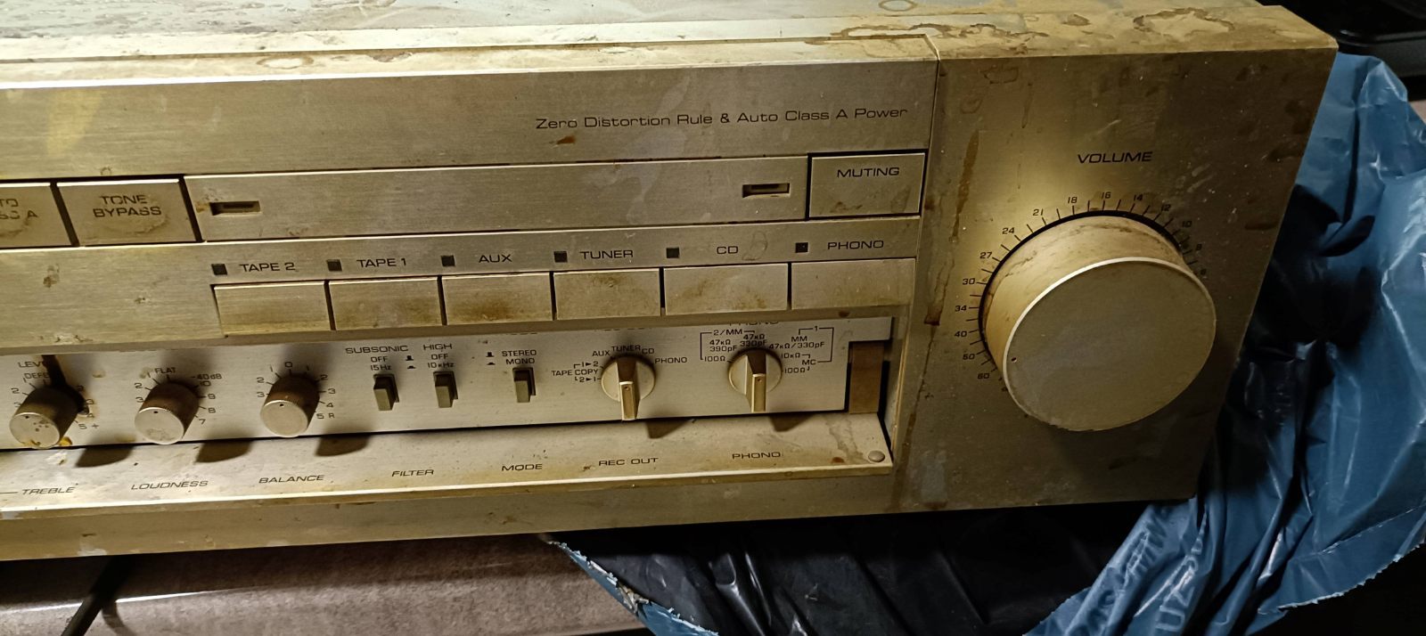

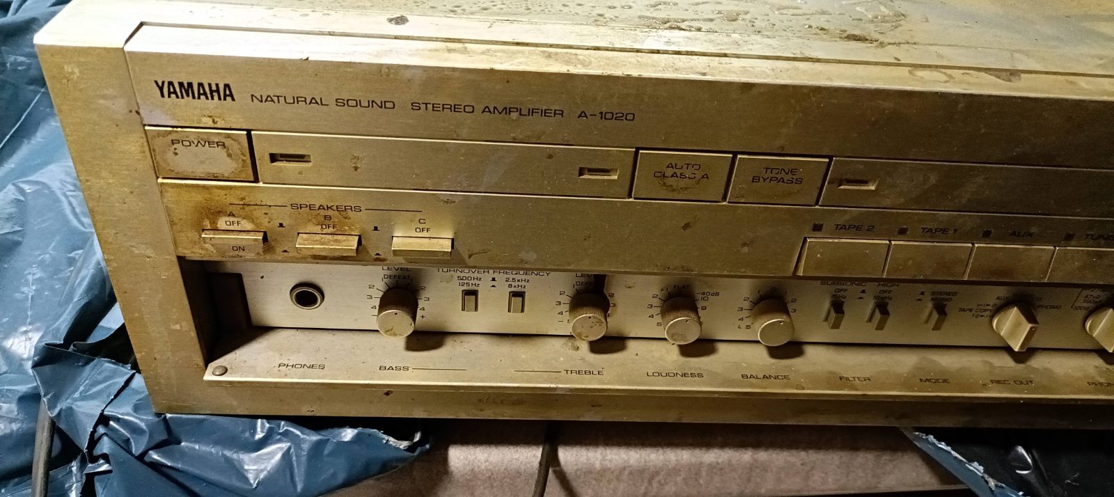

Trafiła do mnie Yamaszka w opłakanym stanie. Chciałem o nią zawalczyć, i pół dnia poszło w   ........ .

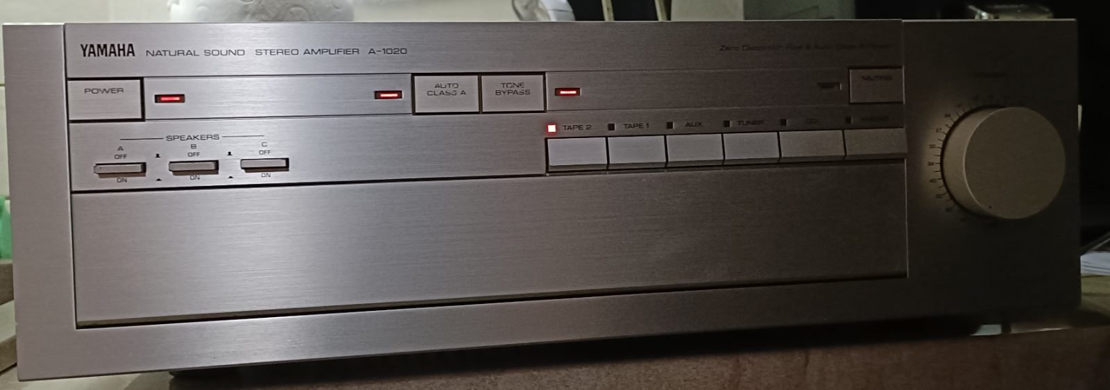

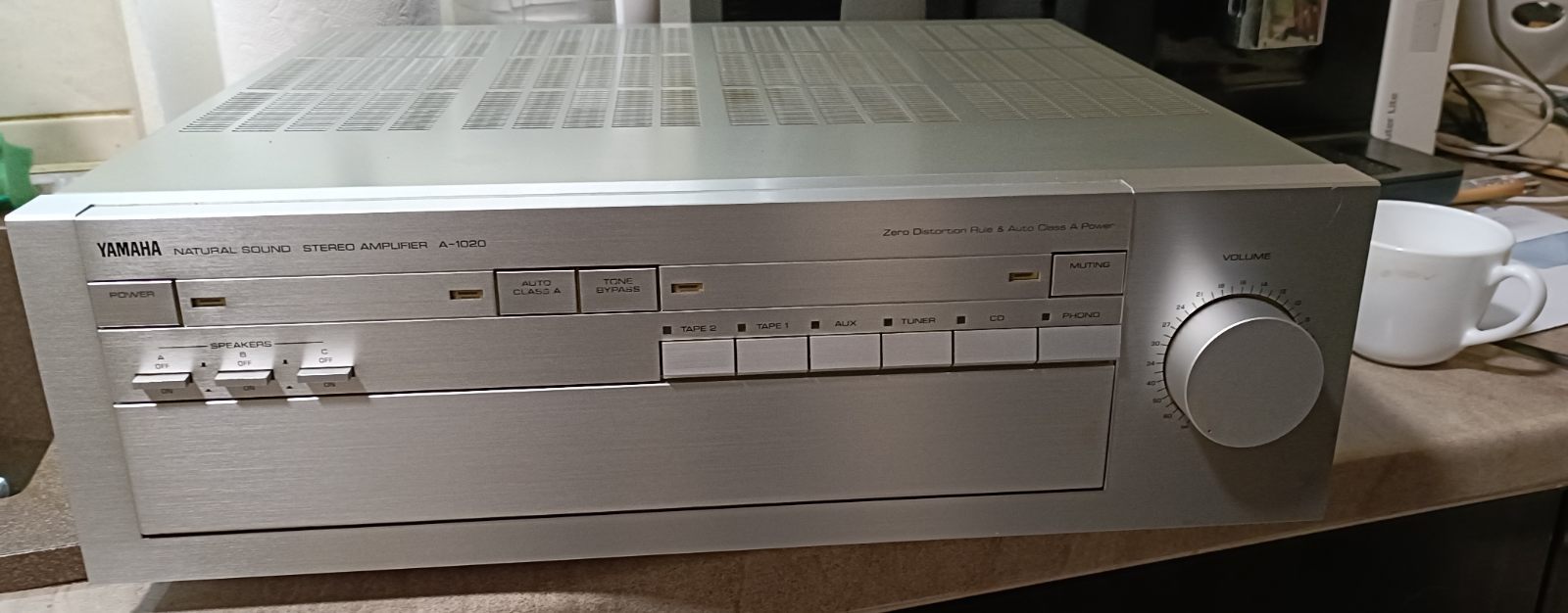

Warto było, teraz Yamaszka pokazała pełne swe oblicze.
Jednak radość z widoku trwała krótko, brak dźwięku.

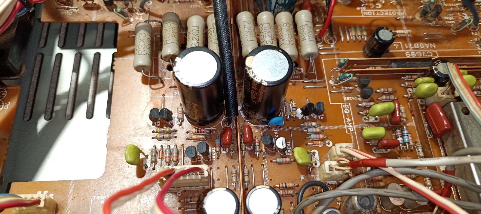

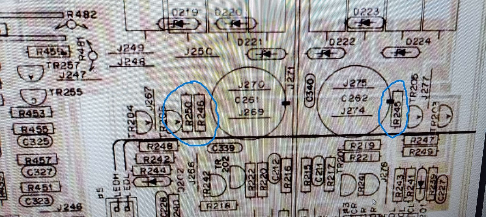

Poleciały kondensatory, robimy recap, zamówienie poleciało, ale żeby nie było za łatwo poleciały też rezystory zamontowane do o koła kondensatorów.
Jako że elektronik ze mnie żaden, mam problem z doborem odpowiednich rezystorów, zaznaczyłem je na ostatniej fotce, jakie powinny być ich wartości aby sprzęt odbudować w oryginale. Service manual jest do niego ogólnie dostępny, ale w spisie komponentów użytych do budowy brak dla nich oznaczeń, po kolorach też nie dojdę, gdyż są z lekka zwęglone.
Proszę koledzy o pomoc bo ugrzęzłem z tematem.

Pięknie żeś to odrestaurował z zewnątrz.
To zacny wzmacniacz.
Co do elementów.
Jak nie ma w wykazie w serwisówce to trzeba to znaleźć na schemacie. Tam z reguły są wartości a przynajmniej można je wywnioskować ze schematu...
Zakładam, że pomiar niczego nie wniósł (rezystory spalone...). Sam fakt uszkodzeń będzie kierunkowskazem co do ew. uszkodzeń...

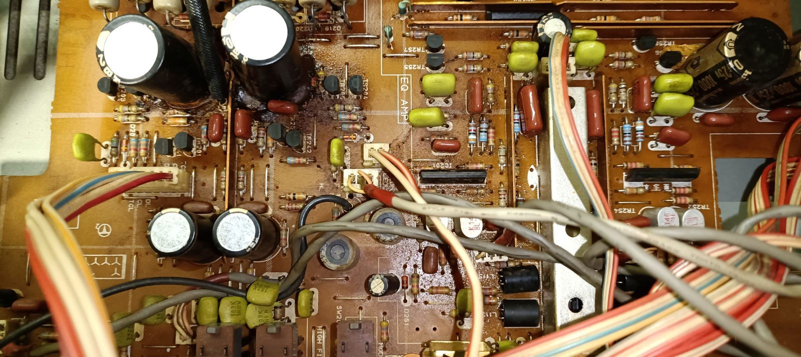

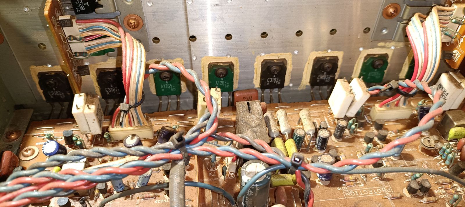

Pokaż jakieś fotki ze środka; jak to wygląda.
https://www.audiostereo.pl/topic/169130-yamaha-a-1020/#findComment-6457976
Proszę bardzo. Syfu w środku od groma, ale jak się uda aby sprzęt zagrał, to zrobimy mu kompleksowe spa w środku.

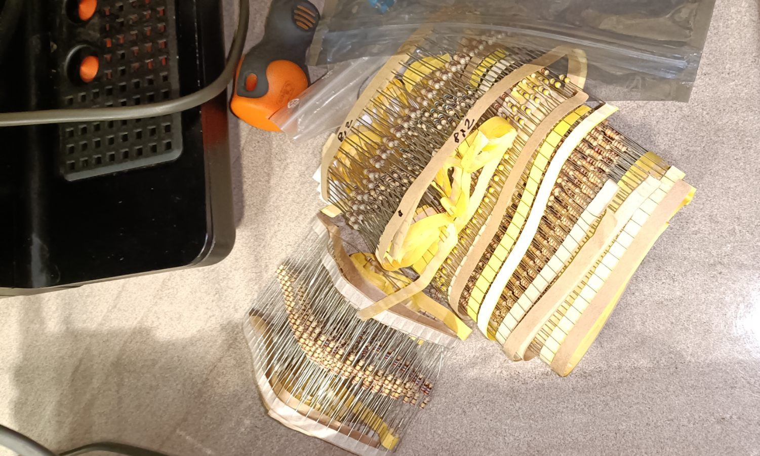

Rezystory już na miejscu, w wolnej chwil wrzucę fotkę, schemat ideowy jednak pomógł. Od rana na zakupy ,,sławetny Wolumen" i torba rezystorów do domu.
Lutujemy.
Nowe rezystory już wlutowane. Czekamy na zamówione kondensatory Nichicona.

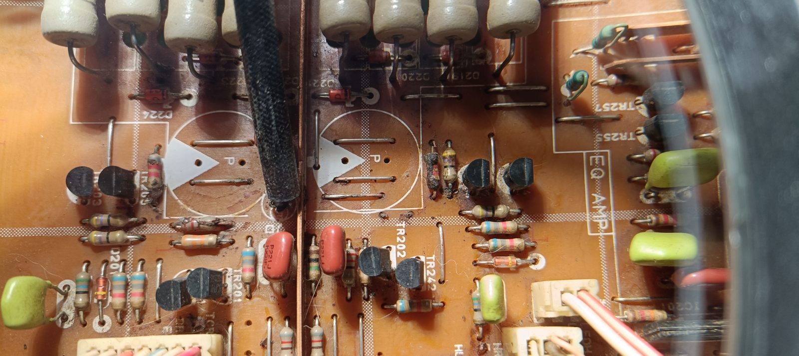

Fotki po lutowaniu

W międzyczasie odkręciłem pre-drivery i na tranzystorach zimne luty, także znów lutowanie, ale przy okazji pomierzymy.
Zaloguj się, aby zobaczyć treść (możliwe logowanie za pomocą ) Edytowane przez BabaYaga
https://www.audiostereo.pl/topic/169130-yamaha-a-1020/#findComment-6458950
Sprawdź czy przekaźnik załączający głośniki przewodzi, w starych Yamahach to standard że mimo kliknięcia nie zwiera obwodu. BTW zimnych lutów może tam być więcej, posprawdzaj w okolicy tranzystorów mocy.
