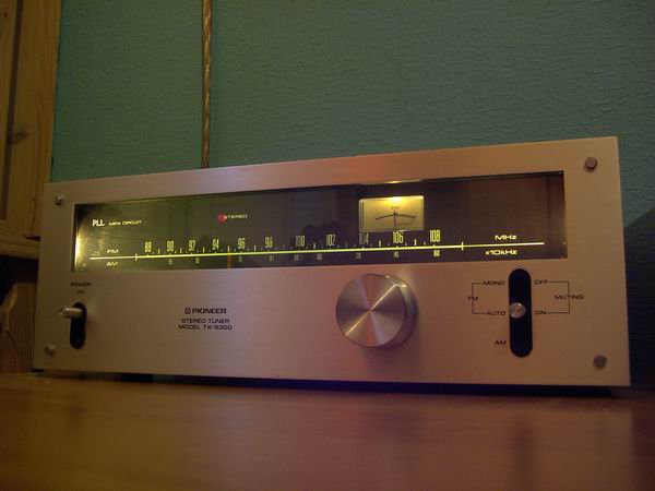

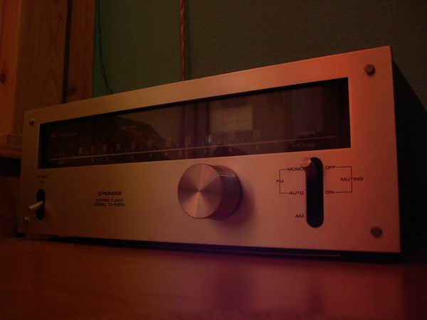

Aparat kiepsko radzi sobie przy zdjeciach nocnych, nie potrafi zlapac ostrosci, choc czasem efekty moga byc ciekawe (zdjecie z rozjasnieniem na bodajze +2,0)
[obrazekLUKASZ-284859_1.JPG]
No przy odrobinie szczescia mozna tym aparatem zrobic super zdjecia, i racja ze przy slabym swietle sa problemy.

Po powrocie z wakacji (na statku porządny, kapitański apartament braciszka, nie jakiś maleńki qubrick) zrobiłem zdjęcie nocne zestawu stereo. Bez lampy błyskowej. I tak to wygląda. Pozdrawiam - WS
