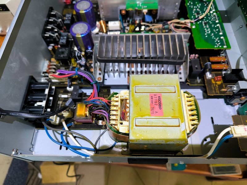

Mam uszkodzony transformator od wzmacniacza Yamahy z uszkodzonym bezpiecznikiem na uzw. pierwotnym. Jaka firma mi to naprawi lub do kogo wysłać w celu naprawy??? Chciałbym wiedzieć jaki może być przybliżony koszt takiego zabiegu??? Może ktoś podpowie.

X7152A00 taki model. Napięcia: 2x40V, 2x34, 2x16 wszystko ze wspólnym odczepem środkowym

Sęk w tym , że to dziadostwo jest za uzwojeniem wtórnym i nie ma fizyczneg dostepu bez rozebrania trafa
Nowy widzę 155 euro . A te dwa białe przewody to od czego po lewej stronie na górze ?

A podaj model wzmacniacza lub serwisówkę jak masz.
yamaha ax-497

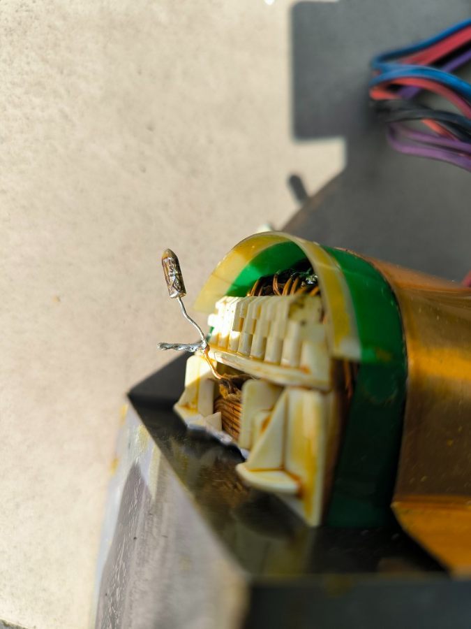

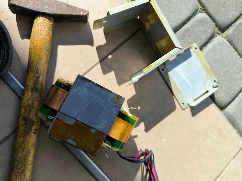

Jak czytam niektóre wasze posty to ręce opadają. Ludzie , trochę wiary w siebie i pozytywnego myślenia. Uzwojenie nie pali się ot tak sobie bo jest zabezpieczone termicznie jak również zastosowano bezpiecznik na pierwotnym. Spokojnie...Co się nie da zrobić, rozebrać trafa? - da się. Wszystko się da jak się chce. Oto kilka fotek z mojej naprawy.

Finał jest taki że wzmacniacz gra. Koniec tematu

Trzeba mieć chęci a nie odwagę.  Powiem tylko tyle że jak się rozbierze obejmę trafa, trzeba wyłamać ząbki plastikowe pod spodem by wypchnąć zabezpieczenie. Trzeba wydłubać patyczkiem  bezpiecznik zachowując ostrożność by nie uszkodzić uzwojenie, chociaż jest odzielone od bezpiecznika  taśmą lub preszpanem ale i tak trzeba to robić ostrożnie. potem lutujemy przewody, czyścimy izolujemy i gotowe.
