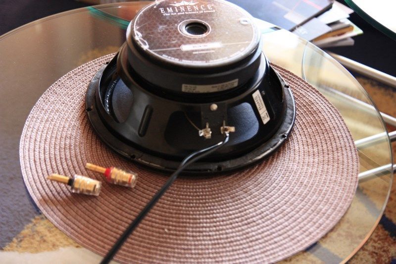

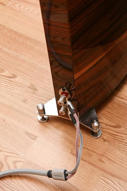

Naraze sie - brzydkie sa te terminale i porty br.
Nie tobie jednemu się to nie podoba :P
Pewnie spowodowane jest to tym , że to takie inne i raczej nie spotykane w konstrukcjach DIY gdzie raczej jest terminal "standard" :)
dziękuje za uwage co do terminali a raczej płyki z kwasówki do której są przymocowane bo chyba o to chodzi? :)
To, ze plytka terminalu ma troche inny odcien niz port to nic. Mnie sie te sruby jakos tak nie podobaja i to, ze port i br sa srebrne.Ale to kwestia gustu, na wartosc uzytkowa nie wplywa.

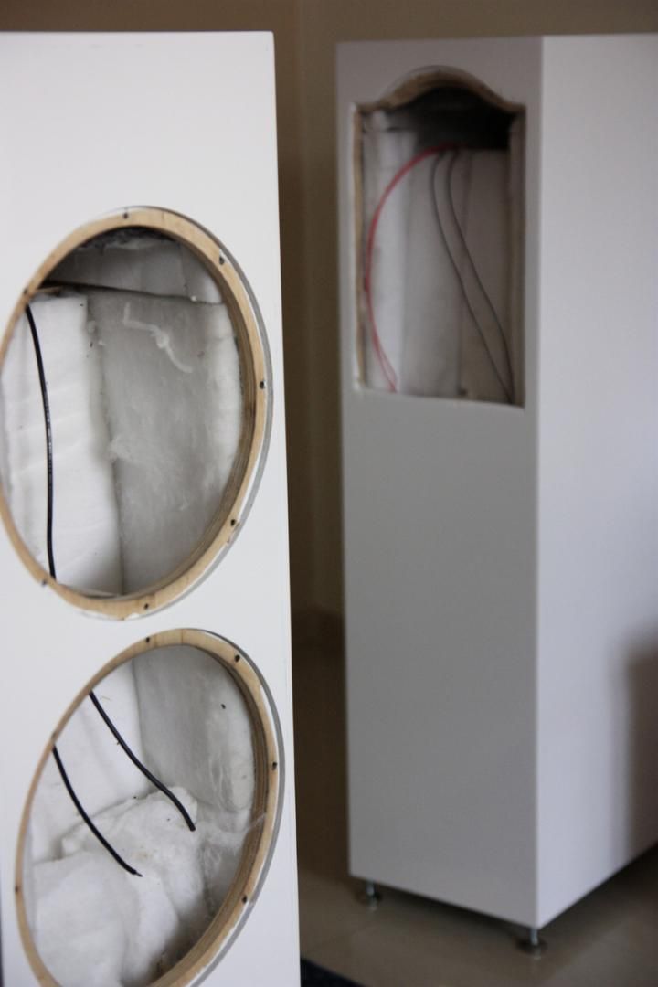

Nawiasem mowiac to skrzynka jest podfrezowana pod plytke terminalu? Bo na zdjeciu nie widac dobrze.
Tak są podfrezowania pod płytkę terminala, która ma coś koło 2-3mm grubości i jest na równo ze ścianką tak samo jak BR.

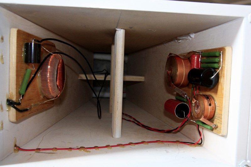

Rozumiem, że zwrotke masz przymocowaną we wnętrzu komory ( tak jak ja), a nie do blachy? Jak dałes na sztywno czy ma lekki luz ewentualnie jest czymś amortyzowana?
Pozdr
Zaloguj się, aby zobaczyć treść (możliwe logowanie za pomocą ) Edytowane przez Servantess
Zwrotnice mam przymocowaną od dołu w całkiem oddzielnej komorze.
Przykręcona i można powiedzieć, że po części amortyzowana bo boki i spód zwrotnicy (gdzie styka się z MDFem) oklejone taką piano-gąbką. :)

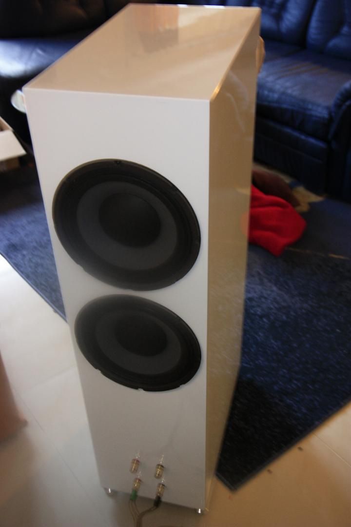

Gość jarokar
W końcu......

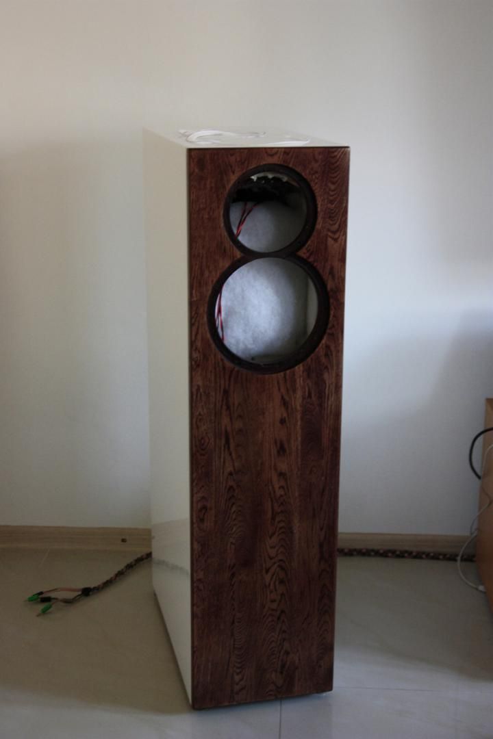

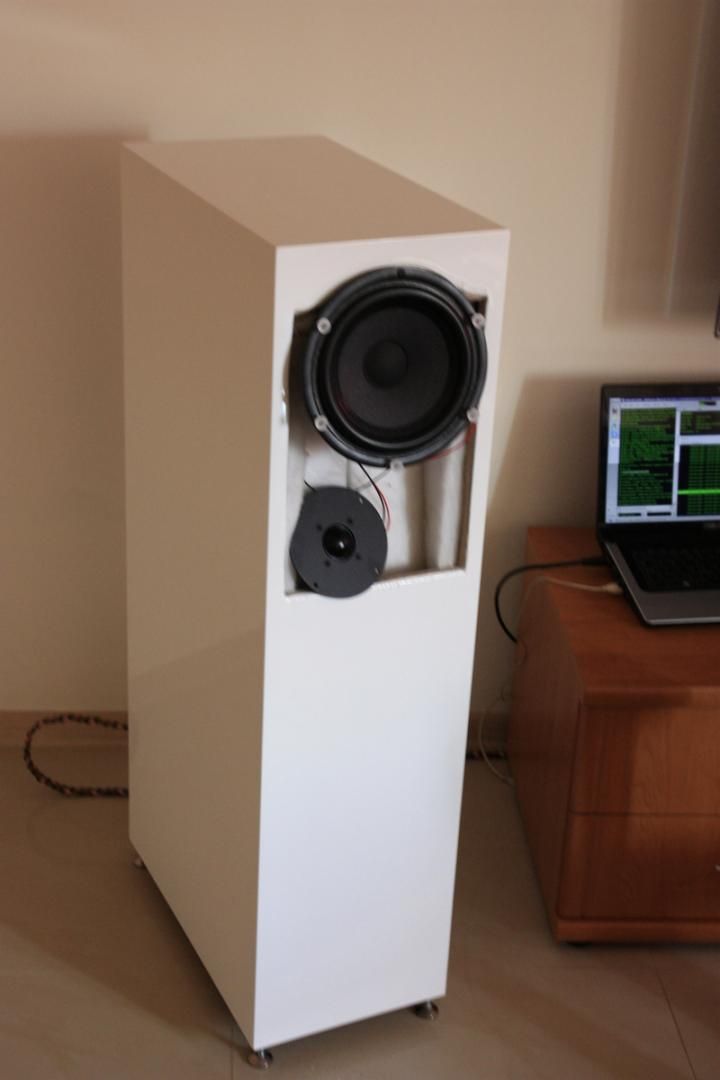

Już grają, a właściwie to się wygrzewają, dzisiaj je tak na prawdę skończyłem składać do kupy, wyszło jak na zdjęciach.
Jak grają, chyba trochę za wcześnie o tym pisać ale na tym etapie jestem zadowolony, zobaczymy co będzie jak się wszystko wygrzeje i dotrze.
Zostały jeszcze granity i kolce pod moduły niskotonowe.

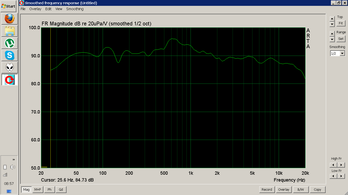

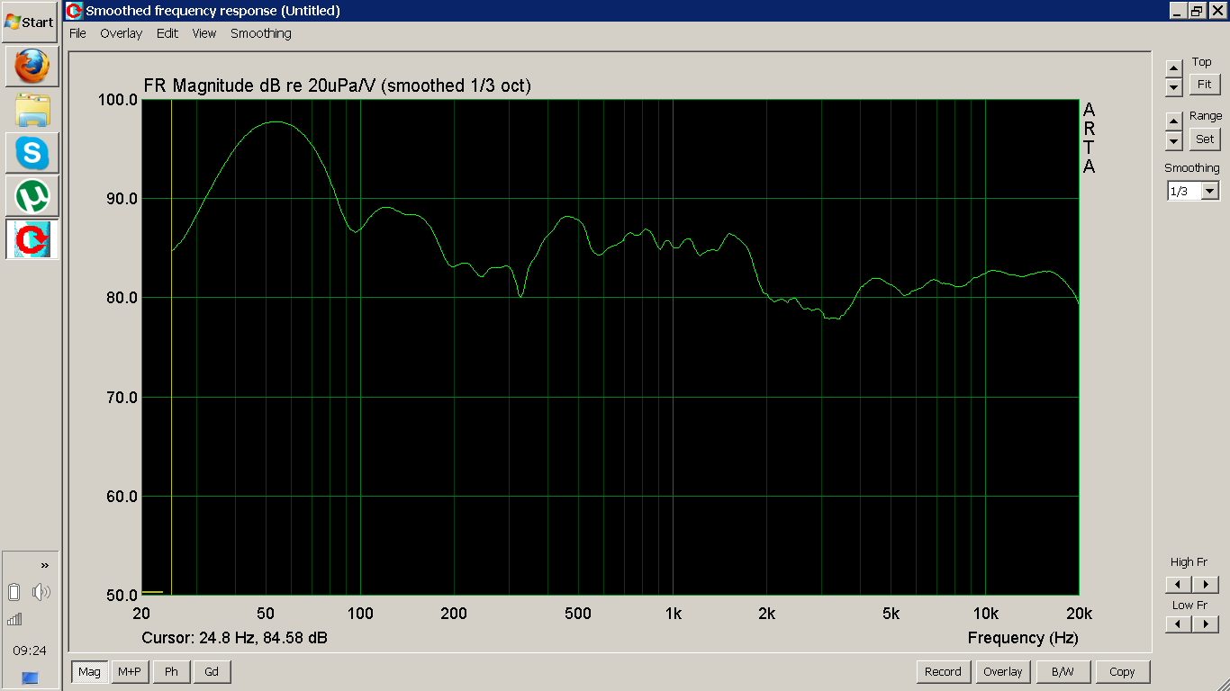

Ja zrobilem moim DTQWT i nie zabardzo mi sie spodobalo to co zobaczylem i zastosowalem Lpad'a na sredni wykres wyszedl ladniej , ale srednica stracila swoj urok i blask i wrocilem do oryginalu
A który z tych pomiarów odpowiada wersji oryginalnej a który jest inny.

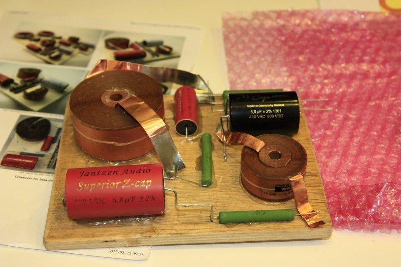

I gdzie można znaleźć schemat zwrotnicy.
Edytowane przez slawek213
Pierwszy wykres z lpadem jeszcze nie nie wygrzana , drugi zwrotnica prawie oryginalna(wykres sprzed kilku dni) troszeczkę bass przyciszony bo było u mnie za dożo . Schematy zwrotek na sttronie Troelsa
Kolumienki dopiero pokazują co potrafią :) Długo to trwało, nie spodziewałem się za tak długo się będą układać .
Jarokar ten woofer budzi respekt , czym to będziesz napędzał ?
Wykonczenie super, jesli dobrze pamietam to robota Marko.
Gość jarokar
Obudowy to robota Marko, spisał się na medal.
U mnie gra z dzielonym linem, końcówka Klout i preamp Kairn. Na razie się wygrzewa więc ciągle dźwięk się zmienia, ale jest dobrze no mnie się podoba.
Moje tak po 2 miesiącach zaczęły oddychać swobodnie . Widać to było zresztą po po pomiarach , bo nie przypominały w niczym tych ze strony Troelsa.
Dzisiaj jak bym miał składać to zamawiał bym obudowy , bo brak narzędzi i problemy z estetycznym wykończeniem odbiły się na mocno na moim zdrowiu :)

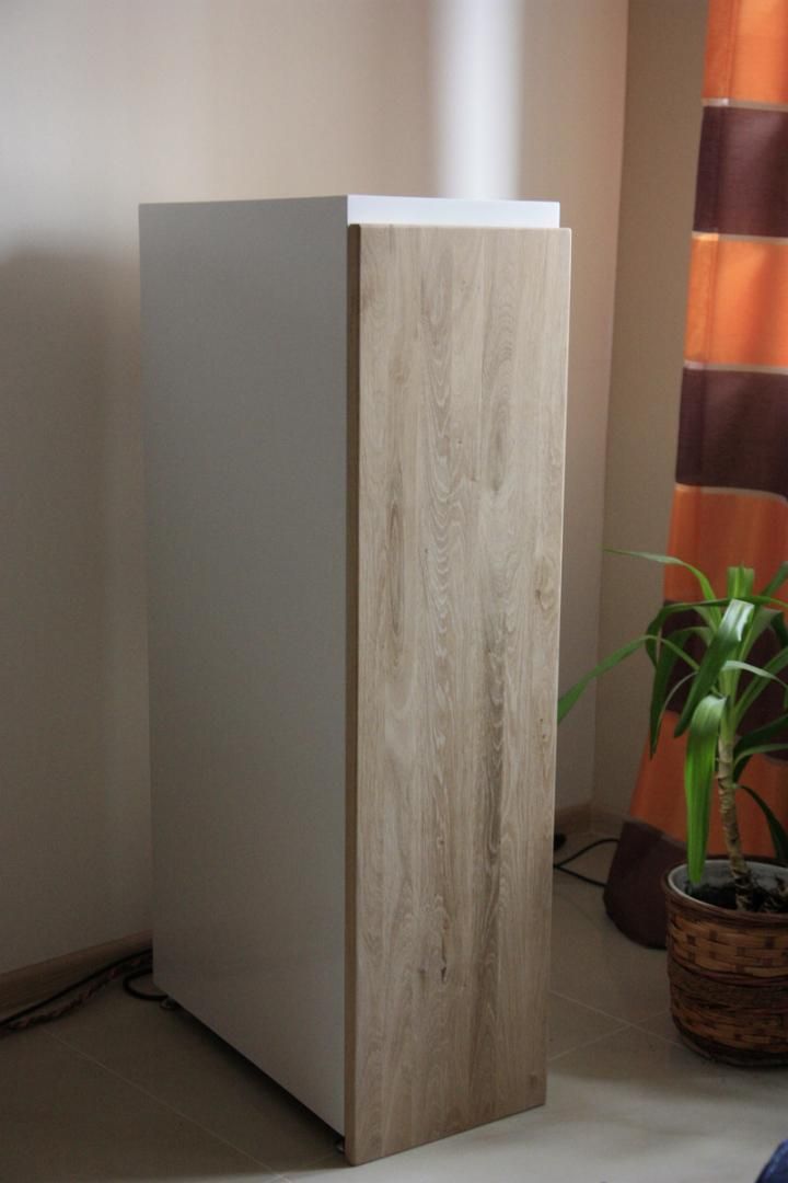

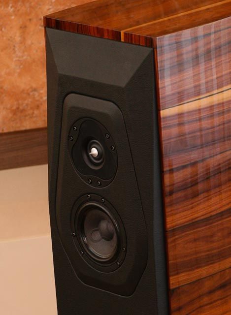

Moja ostatnia konstrukcja. Odrobinę fotek i ważniejsze pomiary.
9l2vy7hnpe9aklp0slb1_1370718156.jpgddlb7c6al9k9qg1izaig_1370712769.jpgtsx2dtcqupjpqnlvifw9_1370712748.jpg6fpy5bo8jm3kldbh2h40_1370712753.jpg93f0j22fus0d0m9wao0j_1370712732.jpgz1my7xwf4uzb2jyhuvl5_1370712780.jpg
I najważniejsze:
0ppw682d92rcqchq6a6r_1370712116.jpg1zfksy8ucab2qqpmphqp_1370712118.jpgalqu6iwf8krz9v7ffr06_1370712123.jpg
Drugi monitor na illuminatorach?:)
Całkiem ładne wykonanie i piękny tineo.
Widzę też, że względem poprzedniej wersji zmniejszyłeś ilość przedziału średnie - wysokie i trochę podwyższyłeś podział.

Jabłoń Indyjska
Oj dużo było odsłuchanych wariantów...

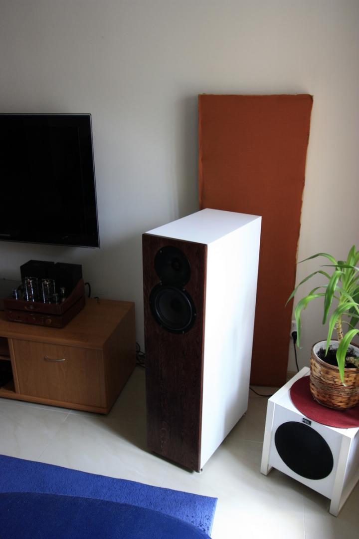

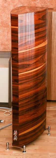

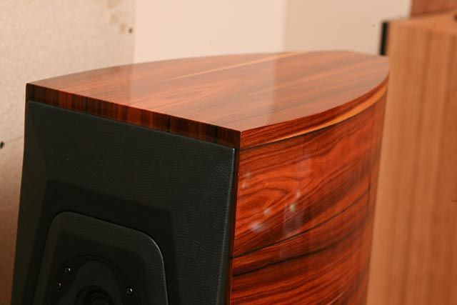

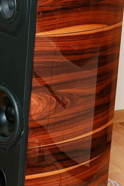

Witam.3-drogi na Scanach:R3004/6620-00/-01,12MU/4731/TOO,22W/8857TOO.Zwrotka autorstwa Yoshi_80,skrzyneczki Binganta.Kolumny zarówno wizualnie jak i dziwiękowo znacząco przekroczyły moje oczekiwania,za co chciałem jeszcze raz gorąco podziękować Pawłowi i Robertowi.
Wyglad poezja. Jesli mozesz podac koszt wykonania i gdzie kupies widelki do belkinow. Przepraszam za offtop.
Cześć Triode,jakoś tak głupio opowiadać o swoich kolumnach same ochy i achy ale nie ma innego wyjścia.Grają rewelacyjnie-YOSHI to czarodziej,cieszę się jak małe dziecko.W swojej audiofilskiej przygodzie posiadałem wiele niezłych kolumn:JM LAB ELEKRA 920,DYNAUDIO CONFIDENCE 3,AKUSTYK RR2,SONUS FABER GRAND PIANO,innych nie pamiętam ale troszkę jeszcze ich było,specjalnie nie odzywałem się przez tydzień,żeby wyrobić sobie o nich jakieś zdanie,może przyłapać na jakiejś słabości ale ku mojemu zdziwieniu efekt pierwszego oczarowania nie zanika,powiem więcej-nie mogę się oderwać od słuchania,zaczynam po pracy o 17 a kończę często o 3 nad ranem.Żona się nie odzywa ale nic to,przejdzie Jej.Kilka osób słuchało już tych kolumn,niektórzy zaczęli zbierać pieniądze.Zapraszam oczywiście wszystkich,którzy mieli by ochotę posłuchać i obejrzeć w realu te dzieła sztuki(tak,tak ROBERCIE)to nie przesada.Zapomniałem dodać,że głosniki napędza klon Accu P5000 kol.Jaskiniowca.Grzegorz również wielkie dzięki.
Kichanadeta.Cieszę się,że się podobają,co do kosztów to pytanie nie do mnie-przepraszam,ale osobiście cena całości okazjonalna.Kable na zdjęciu nie moje,ja łączę Argentum 10/4.Pozdrawiam
