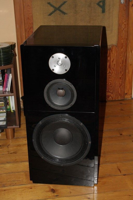

Pierwsze takie paczki zrobiłem w 2006 roku "na kolanie". Potem było kilka kopii :D
Ta zrobiona kilka dni temu
Gratuluje pięknych i bardzo estetycznych kolumn.

Bardzo mi się podobają te kolumny. Wyrównanie czasowe. Wykonanie profesjonalne. Chodzi mi po głowie coś takiego tylko jakiegoś tokarza potrzebuję. Z jakiego drewna jest toczony górny element?
Gość Father_PiO
A swoją drogą, czy twórca pochylił się nad (niemałym) problemem dyfrakcji na krawędzi tego elementu? Bo ja bym sobie takiego strzału w stopę nie zafundował.
Ja toczę co mi wpadnie w ręce. Ten kawałek akurat był toczony z jednego kawałka dębu. Takie duże elementy polecam robić z klejonki bo jest obawa że będą pęknięcia.
Ktoś u mnie zamówił takie kolumny i pomimo sugestii na inny projekt nalegał akurat konkretnie na takie i koniec więc nie wnikam.
Usher na przykład ma sporo konstrukcji w swojej ofercie z podobną obudową kopułki.
Usher ma - i każda taka jego konstrukcja ma dużą "dziurę" w charakterystyce na 5 kHz. B&W też tak robi, ale 1) ma o wiele mniejszy front, który przesuwa ten problem wyżej, no i 2) łagodne zaokrąglenia dookoła...
W tym przypadku warto pomyśleć o kopulkach "samochodowych" z magnesami neodymowymi (niektóre nie są gorsze od "domowych" ) oraz lagodnie zaokraglić element obudowy. Jest też rówież parę glosników o podobnej konstrukcji do kolumn.

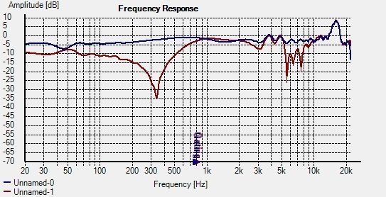

Moglibyście mi powiedzieć czy konfiguracja takich rzędów zwrotnicy będą fachowo poprawne?
Tweeter-2 rząd
Midwoofer- 1 rząd
Woofer- 3rząd
Fazy się sumują,teraz zmieniłem tweetera z 1 rzędu na drugi i dołożyłem pułapke RLC,dostałem płaski wykres taki jak oczekiwałem.Wykresy wykresami ciekawi mnie czy nadal to idzie w parze z jakością po dołożeniu tylu elementów..
Lepiej pomiary byś wkleił, zwłaszcza porównanie faza - przeciwfaza.
Jutro zrobie poszczególne w Holmimpulse
Płaski wykres to miałem na myśli to co się działo powyżej 2kHz a co uzyskałem,ponieważ podziały mam na ok 450Hz i 3500Hz.
Eminence Alpha 6A ma krzywą charakterystyke,kiedyś poszukam czegoś gładszego,jakiś Faital 6 calowy.
Z tym wklejeniem pomiarów to chyba nie za bardzo zrozumiałeś. Miałeś wkleić charakterystyki częstotliwościowe a nie zniekształcenia harmoniczne.
No i przede wszystkim w fazie i przeciwfazie żeby sprawdzić zgodność fazy w podziale.
No i nie tak wygładzone bo zupełnie nic nie widać.
Zaloguj się, aby zobaczyć treść (możliwe logowanie za pomocą ) Zrobiłem pomiar w fazie i w odwróconej fazie,gdzie odwróciłem faze średniotonowego. Podział mi wygląda na 6Khz a nie jak pisałem 3,5kHzpost-24925-0-02966400-1421048686_thumb.jpg
I dwóch przetworników z osobna w zgodnej fazie
Zaloguj się, aby zobaczyć treść (możliwe logowanie za pomocą ) Edytowane przez simon1983
Juz mialem kupic parke tych beym ale jakos cos mnie powstrzymuje :) to moze tez po tym, jak na AS posluchalem konstrukcji na dwoch takich Beymach. Cielo po uszach jak cholera.
Do 5kHz jednym filtrem ją ładnie sie da ściągnąć. Z niższym podziałem nie mogę sobie poradzić
Bo potem na kilohercu robi sie siodło a na 5kHz chyba,górka.

A ja obniżyłem podział wysokotowego z sukcesem i wynikły nowe kwiatki,w nowym układzie należałoby zmniejszyć efektywność woofera czyli dać inny najlepiej nie estradowy. Więc wróciłem do konfiguracji 3rząd na dół reszta pierwszym. Lampka el84 swobodnie steruje tymi kolumnami a z tranzystorem to już wogóle,są rozdzielcze swobodne i potężne. Poprawiam sobie nastrój oglądając niezbyt równe charakterystyki Bowersów za 14000.
