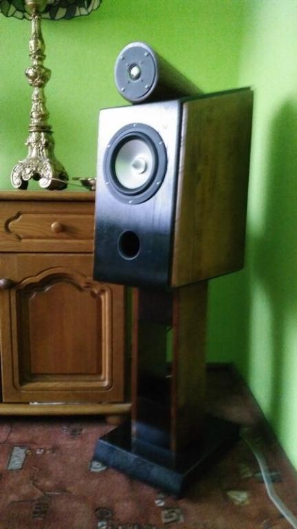

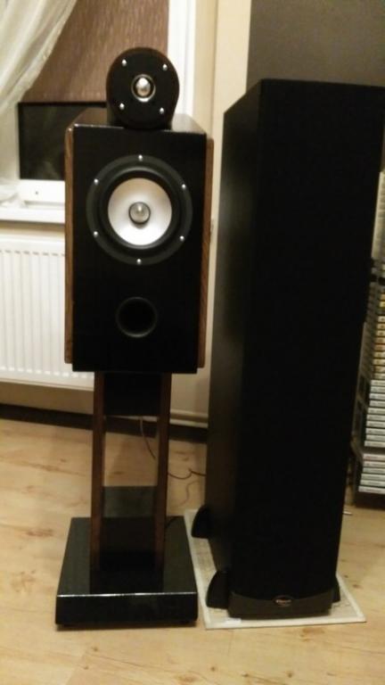

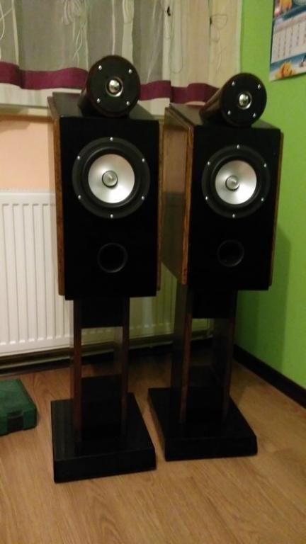

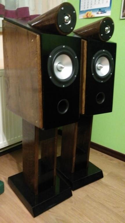

Witam, moje diy na STX -FX-150 kondensatory ClaryCap SA 630v. Obudowy zostały wykonane z drewna dębowego o grubości od 3 do 3.5 cm. Waga jednej kolumny ok. 35 kg z podstawką. Co do dźwięku - po prostu bajka, Wszystko jest pookładane (przestrzeń, scena,wokal) aż chce się słuchać, sam jestem zaskoczony tym dźwiękiem, koledzy również.

Wysokotonowiec z neodymem i mini ptzednią ścianką wyglądałby zdecydowanie lepiej. Ten trochę burzy proporcje kolumny, poza tym, podobają mi się.

Bez frezu i z taką obudową wysokotonówki to tam są pewnie góry i doliny :)
