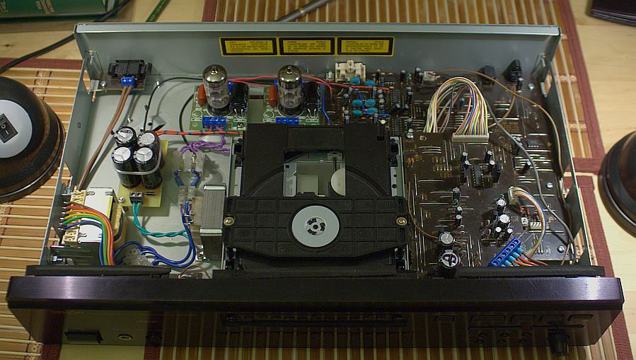

minęło kilka lat, zebrało się trochę nowych doświadczeń. A ponieważ wpadł mi w ręce Denon DCD655, to go zbadałem. Przetworniki Burr-Brown PCM1702 na pokładzie wysoko ustawiają oczekiwania, ale Denonek ich nie spełnia. Szary, stłamszony dźwięk, powierzchowny przekaz bez blasku, bez smaczków, bez feelingu. Zwykle przyczyną jest stopień analogowy na opampach oraz jego zasilanie. Zatem odłączyłem ten stopień w całości, i zrobiłem nowy, w całości na lampach, i z własnym, niezależnym zasilaniem z osobnego trafa. DACe PCM1702 są typu prądowego, konwersję I/V zrobiłem jako pasywną na rezystorach. A oto efekt prac:
Tego, co się dzieje nie można w żaden sposób nazwać "istotnymi zmianami w brzmieniu. DCD655 w oryginale to mulasty, szary posklejany i nudny dźwięk, a po przebudowie uczestnicy odsłuchów wyżej ocenili Denona niż Unison Research Unico CD.
Teraz jestem dopiero co po tuningu PD8500 i... tak samo w oryginale to przeciętniak, "szarak" . Bardzo niechętnie go słuchałem. Z wymienionym stopniem zaczął grać. Jest barwa i muzykalność, których naprawdę nie było. Trzeba by było ruszyć też inne rzeczy ale nawet z wymianą stopnia wyjściowego efekt jest b. znaczący i rzadko można spotkać sprzęt w oryginale tak dobrze grający.
