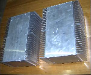

Radiatorki do Alepha5 już przyjechały :)
saczek_XTRM, 16 Paź 2008, 19:13
>gdzie kupowałęś? takich bym potrzebował :)
Ja też bym kupił takie.Można wiedzieć gdzie?
tam jest 50 kg radiatorów :) Szukaj na allegro Telto . A i koniecznie się licytuj , sprzedają duzo taniej niż na aukcjach w allegro ! pozdrawiam
