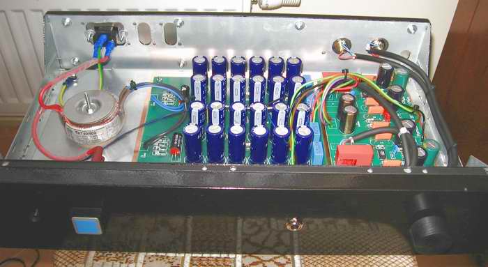

FORUM II – wzmacniacz słuchawkowy autorstwa Piotrka608
Wzmacniacze Piotrka są znane od dawna i bez wątpienia cenione. Forum I został wyprodukowany w bardzo pokaźnej jak na tego typu konstrukcję ilości i cieszy się renomą bardzo udanego słuchawkowego akceleratora. A jego następca? Dopiero co się pojawił, wzbudzając wielką ciekawość - oczywiście także i moją. Zaznaczam na wstępie, że jego poprzednika nie dane mi było słuchać, toteż pod tym względem nie mam żadnego punktu odniesienia. Nowy model jednakże przybył, jest i gra.
Powiedzmy sobie szczerze – przybysz wygląda siermiężnie. Czarne metalowe pudełko rozmiarów normalnego klocka nie może cieszyć wzroku urodą. Nie jest wprawdzie szpetne i stoi na ładnych, srebrnych nóżkach, niemniej ogólnie rzecz biorąc prezentuje się raczej topornie, aczkolwiek jest bardzo solidne i waży swoje. Tu na pewno nie płacimy za pustą przestrzeń i parę kabli. Jeden wtyk, jedna para wejść RCA, twardo chodzące pokrętło potencjometru i na plus zapisany podpinany kabel zasilający. Zwyczajnie, oszczędnie, skromnie, ale z wielce obiecującym bogatym elektronicznym nadzieniem. Jest wszakże i coś w zamian owej estetycznej skromności, i to coś, co tygrysy, zwłaszcza te młode, ogromnie lubią – niezwykle niska cena. Wchodzimy w posiadanie już za 600 zł! Wiem, zawołacie – można jeszcze dużo taniej! Fakt – można, ale pytanie, czy warto?
Powiedzmy sobie szczerze po raz kolejny – z tą jego aparycją, zwłaszcza w porównaniu z pozostałymi dwoma, to mi się go słuchać za bardzo nie chciało. Skromny taki, a ubogim krewnym, jak wiadomo, poświęca się mało uwagi. Lecz nadeszła i jego pora, i podpięty został, i zagrał, i ja z lekka naonczas zbaraniałem. To można tak grać za 600 zł? Aż się nie chce uwierzyć. Ale po kolei. Najpierw go podpiąłem do Sony i od razu usłyszałem, że gra dużo lepiej niż wejście itegry, dla którego mam naprawdę spory szacunek. Postanowiłem w tej sytuacji nie tracić czasu i od razu uprzytomnić sobie, jakie w tej skrzynce drzemią możliwości. Zatem Cairn, zatem Fadel, zatem podrasowany stabilizatorem, UPS-em i audiofilską listwą prądzik – no i jedziemy.

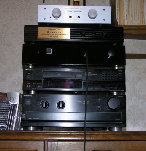

Miedziana plakietka na froncie obudowy dumnie ogłasza: „Dual Monoaural Class A AMADEUS Carefully Handkrafted Headphone Amplifier. Nos Topology.”
Robi wrażenie, no nie? Reszta też. Wielka obudowa, elegancko na czarno polakierowana, z dwoma wejściami RCA przełączanymi skobelkowym przełącznikiem i z ostro świecącą niebieską diodą pracy oraz dwoma pokrętłami potencjometrów, przywołującymi natychmiast wspomnienie Vincenta. Krótko mówiąc – kawał byka: ciężki, wielgachny, solidny i w dodatku estetyczny.

PARADOX – wzmacniacz słuchawkowy autorstwa Paradoxa
Jak już wiecie z konstruktorem tego wzmacniacza mam nieco na pieńku, toteż siłą rzeczy podchodzę do jego wyrobu trochę jak pies do jeża. O co tak właściwie poszło? Kolega Paradox zarzucił brak fachowości moim ocenom, ale ma przecież w najoczywistszy sposób święte prawo do takiego stawiania sprawy. Ja wszak wcale nie pretenduję do narzucania swojej opinii wszystkim, czy nawet choćby tylko jakiejś części audiofilskiej społeczności. Piszę jak słyszę, starając się być na miarę swych możliwości rzetelnym - i nic ponad to. Nie jestem ani muzykiem, ani inżynierem elektronikiem, ani też muzykologiem, czy nagraniowcem. Krótko mówiąc, nie posiadam żadnych kwalifikacji. Czysta to w takim razie amatorszczyzna. Dawno temu znałem wprawdzie zapis nutowy i potrafiłem co nieco grać na gitarze, ale to było 30 lat temu i teraz mogę najwyżej zagrać komuś na nosie. - Wszelako na prośbę, by zechciał mi wskazać miejsca, w których jego zdaniem pobłądziłem, kolega Paradox odpowiedzieć nie raczył, a to już nieco jest podejrzane, czyniąc jego zarzuty gołosłowiem. Być może tylko nie chciał sprawiać mi przykrości, ale ja się za niego nie będę tłumaczył. W każdym razie jakaś doza nieufności pomiędzy nami narosła i pozostała. Napisałem nawet, iż w tej sytuacji sprawę opisu jego wzmacniacza uważam za ostatecznie zamkniętą, aliści życie przekornym jest. Zaraz następnie zgłosił się bowiem do mnie weteran naszych słuchawkowo-wzmacniaczowych wojen – kolega Inżynier – który jest posiadaczem stale ulepszanej przez siebie we współpracy z konstruktorem topowej wersji paradoxowego wzmacniacza. Kolega Inżynier zapragnął ni mniej, ni więcej, tylko abym ten jego wzmacniacz opisał, bo wprawdzie zdania o nim zmieniać nie zamierza, ale, jak to ujął, moje recenzje „przyjemnie się czyta”. Mile połechtany tym komplementem (zawsze lepszy niż żaden), na fali wywołanego tym dobrego humoru przystałem na ów zamysł, i tym sposobem uknuliśmy z Inżynierem antyparadoxowy spisek, niepomni faktu, iż sam konstruktor poddawać się moim ocenom nie zamierzał. A że kolega Inżynier posiada cenny zwyczaj wywiązywania się z branych na siebie zobowiązań, przeto w czasie obopólnie ustalonym wzmacniacz PARADOX zawitał w me skromne progi.
Zanim przejdę do opisu tego, com usłyszał z jego słuchawkowych gniazdek (dwa ma takie), pozwolę sobie na małą inwokację technologiczną.
Tak, wiem, w przypadku obu pozostałych tego nie zrobiłem, a to z tego prozaicznego powodu, że nie jest to moją domeną. Niemniej bardzo zgrubne opisy techniczne wszystkich wzmacniaczy oraz obszerny komentarz jednego z twórców zamieszczę na końcu recenzji, tu natomiast chciałbym się skupić na czymś innym.
Otóż w trakcie sporu wokół paradoxowego wyrobu zaistniała kwestia, czy jest on zmodyfikowaną, ulepszoną wersją dobrze znanego wzmacniacza Musical Fidelity V3, czy też nie. Nie wchodząc w szczegóły napiszę, iż moim niefachowym zdaniem tak właśnie jest. No chyba, że wzmacniacz Paradoxa i MF V3 są klonami jakiegoś ogólniejszego schematu. W każdym razie wewnętrzna architektura obu wzmacniaczy jest tak podobna, że nic innego raczej nie wchodzi w rachubę. Tu jednakże pojawia się kwestia kolejna - ja mianowicie wzmacniacza MF V3 słuchałem, i to w niebagatelnym zestawieniu, bo z odtwarzaczem Krell SACD Standard, po kablu Audioquest Panther i ze słuchawkami Grado RS-1. Można sobie wieszać psy na tym Krellu, czego niektórzy (łącznie ze mną) nie omieszkali zrobić, ale jest to na pewno bardzo solidne źródło, a kabel Audioquesta też należy do bardzo porządnych, że o Grado nie wspomnę. Zatem warunki MF miał naprawdę niezłe. I co? No i zagrał bardzo przyzwoitym, ale na pewno nie imponującym dźwiękiem, czego potwierdzeniem jest całkowicie niezależna od mojej fachowa opinia kolegi Petera Daniela, którą zechciał się ze mną podzielić w zamierzchłych czasach, kiedy to jeszcze rozmawialiśmy ze sobą. (Z przyczyn mi nieznanych kolega Peter już się do mnie od pewnego czasu nie odzywa. Wielka szkoda.) W każdym razie zdaniem Petera MF V3 to zwykły średniak; przyzwoity, lecz nic poza tym. Tak więc zarówno w jego fachowej, jak i w amatorskiej mojej opinii, MF V3 nie zasługuje ma miano choćby tylko przedsionka hi-endu i od obu opisanych już wzmacniaczy z całą pewnością jakościowo nieco odstaje. Dobrze pamiętam, że jakieś pół godziny przed jego odsłuchem słuchałem Cayina HA-1A napędzanego kilka razy tańszym od Krella odtwarzaczem Ushera po najtańszych bodaj kablach Tary - i grało to dużo lepiej. Czy w tej sytuacji ulepszona wersja Musicala może w sposób zadowalający spełniać konkurencyjne względem Forum II i Amadeusa kryteria o wiele droższego wzmacniacza?
By odpowiedzieć na tak postawione pytanie przywołam dwa przykłady. W Ameryce działa z wielkim powodzeniem firma o swojsko brzmiącej nazwie Pink Floyd, zajmująca się między innymi modyfikacją MF V3. Zabieg taki kosztuje u nich sporo dolarów, ale w zgodnej opinii tych, którzy z niego skorzystali, przynosi bardzo zadowalające efekty. Nie brak osób wręcz zachwyconych rezultatem. Ale przecież nie trzeba sięgać aż za ocean. Sam jestem właścicielem tuningowanego sprzętu i mogę z całą odpowiedzialnością powiedzieć, że takie zabiegi potrafią dać znakomity wynik. Pomiędzy moim Cairnem a tym ze sklepowej półki, jak już wiele razy pisałem, jest naprawdę wielka różnica. Nie ma zatem fundamentalnej przeszkody stojącej na drodze od MF V3 do high-endowego słuchawkowego wzmacniacza; w każdym razie teoretycznie. Ale i praktycznie rzecz wydaje się całkiem prawdopodobna. Przecież kolega Inżynier nie jest słuchawkowym pierwszakiem i, co więcej, gościł jakiś czas temu u siebie mojego T-H, grającego wprawdzie wówczas dalece gorzej niźli obecnie, niemniej niewątpliwie o niebo lepiej, niż MF V3. Na podstawie przeprowadzonych odsłuchów Inżynier stwierdził wówczas, że wzmacniacz Paradoxa jest wprawdzie od T-H słabszy, niemniej w stopniu umiarkowanym, przy czym jednocześnie w bezpośrednim porównaniu okazał się lepszy od Foruma I (dostarczonego przez Arka67) oraz wzmacniacza Q-Audio, którego dawniejszej wersji kolega Inżynier jest posiadaczem. A trzeba dodatkowo mieć jeszcze na względzie, iż od tamtego czasu inżynierowy Paradox uległ istotnym modyfikacjom.
Zatem wielka niewiadoma - tak to przed odsłuchami widziałem.
Nagadałem się co niemiara, niemniej chciałem zdać wyczerpującą relację z zaistniałego stanu rzeczy.
Przechodząc do konkretów zacznę tradycyjnie od opisu zewnętrznego. W zasadzie wiecie, jak to się przedstawia, bo są na forum stosowne widoki, niemniej napiszę, iż pod względem wykonania, przy całym szacunku dla staranności Amadeusa, Paradox ma się najlepiej. Jest zgrabny, elegancki, masywny i perfekcyjnie wykończony. Panel czołowy wykonano z drapanego aluminium, a na nim dominują dwa budzące sympatię wielkie pokrętła. Delikatnie temu przyświeca niebieska dioda pracy, a masywne nóżki podtrzymują całość, względem której z pewnością nikomu by nie przyszło do głowy, że nie jest to wyrób profesjonalnej firmy. Z tyłu mamy trzy pary wejść RCA, a z przodu dwa wyjścia dla słuchawek, niemniej gdy korzystamy z obu naraz dźwięk przycicha. Nie ma funkcji przedwzmacniacza, za to jest zdalne sterowanie głośności pilotem. Technicznie rzecz biorąc to oczywiście, tak jak MF V3, hybryda z wyjściami na parze lamp ECC88.
Za wzornictwo i wykonanie należy się bez wątpienia piątka z plusem i tylko Audio Dynamik był pod tym względem nie gorszy, a konstrukcyjnie rzecz biorąc - z uwagi na symetryczność całego toru - to nawet lepszy. W każdym razie póki co najwyższa cena Paradoxa znajduje pokrycie w faktach i nie ma się czego czepiać. No ale, jak już wiele razy pisałem, nie wygląd jest najważniejszą rzeczą.

Forum II
Tranzystorowy wzmacniacz słuchawkowy z dużą, jak widać na zdjęciach, ilością wewnętrznej elektroniki. W porównaniu z nim Head Box jest w środku pusty. Jedno wejście, jedno wyjście, bardzo duży zapas mocy. Mimo prośby więcej danych Piotrek mi nie dostarczył.
Cena wersji podstawowej – około 600 zł.

Dodam jeszcze, tytułem uzupełnienia opisu technicznego, że mój egzemplarz Paradoxa ma wzmocnienie istotnie mniejsze niż wersja standardowa (w każdym z wykonań). Prosiłem konstruktora o zmniejszenie, gdyż słucham istotnie (!) ciszej niż większość znanych mi ludzi. Wobec tego użyteczny zakres regulacji przy standardowym wzmocnieniu był dla mnie za mały. Staje się to problemem głównie wtedy, gdy używa się zdalnego sterowania, które, jak wiadomo, ma jakiś minimalny skok, co powoduje niemożność ustawienia pożądanej głośności. Obawiam sie jednak, że ta zmiana spowodowała to, o czym pisał Piotr - brak (zapasu) mocy przy głośnym słuchaniu.
Mój egzemplarz jest jeszcze niestandardowy z tego powodu, że ma trzy pary złączy RCA. Dwie z nich to wejścia, trzecia to wyjście podłączone równolegle do gniazd na froncie. To w celu używania Paradoxa jako przedwzmacniacza. Sprawuje się bardzo dobrze w tej roli. Na dodatek jest mało wrażliwy na rodzaj kabla na wyjściu (do końcówki mocy).
Co do wnętrzności: płytka w obecnej wersji jest nieco inna niż ta widoczna na zdjęciu. Kondensatory w newralgicznych miejscach toru to BG nonpolar. Potencjometr Alps BlueVelvet. Rezystory precyzyjne. We wnętrzu jest także dodatkowy transformator toroidalny (pod ekranem) zasilający płytkę odbiornika zdalnego sterowania.

I jeszcze problem fotograficzny. Zdjęcie wnętrza Amadeusa mam znakomitej jakości, ale próby jego konwersji do wymaganych 50kB dały taki żałosny efekt, jaki widzicie. Może ktoś umiałby skonwertować bardziej bezstratnie?
Piotrek
Ale najdroższy zasilacz do Naima kosztuje chyba 7 tysięcy. To jest interes, no nie? A praktyka drogich osobnych zasilaczy jest nagminna. To samo jest przecież na przykład z Grahamem.
Darkul
Fakt - prościutki. Za to sławny i drogi. Ale podobno gra pięknie.
A co ze skomplikowanym wzmacniaczem na nuvistorach? Brakowało go w teście.
O cholera jakby mi ktos dał z 7000 za foruma to jego obudowa to by było marzenie...
Piotrku podeslij mi fotkę Amadeusza spróbuje ją obrobić moze cos mi sie uda.
