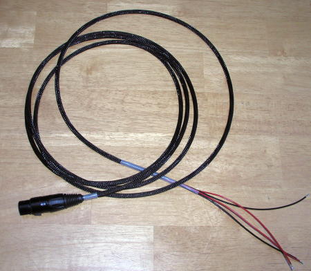

Konektorek np. taki:
Kabel Cardasa nie powinien byc problemem. Wlasnie niedawno taki sobie zbudowalem. Uzylem 20ga chassis wire, dostepny w percyaudio.com za $1.5/ft, skrecilem 4 zyly (jak to jest zrobine w oryginalnym kablu) a na zewnatrz uzylem nylonowa plecionke. Zdecydowanie preferuje 4 pinowe Neutriki do polaczen, ten cabel jest akurat do AKG K1000, a wiec podlacza sie bezposredni do wyjscia wzmacniacza.
Cena: $70 za 10ft dlugosci, czyli 50% ceny w Stanach a to co ktos tu sugerowal, 1600PLN, to juz czysty rozboj ;-)

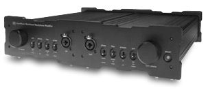

Bajka o potworze przez firmę HeadRoom uskutecznionym, a rynek odbiorców zabitym.

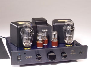

Przekopując recenzje o słuchawkowych wariacjach napotkałem trzy typy systemów, które według ich recenzentów miały się lokować zaraz za niedoścignionym Orfeuszem. Nowy Stax Omega, Grado RS-1 plus wzmacniacz lampowy Zeus (już nie produkowany) oraz bohater naszej opowiastki HeadRoom BlockHead w towarzystwie tegoż Grado albo któregoś z Sennheiserów HD-600 lub 650. Recenzent „Stereophila”, Jonathan Scull, był uprzejmy porównać BlockHeada zarówno do Orfeusza, jak i do referencyjnego wzmacniacza zintegrowanego Cary CAD-300 SEI (fot.), który, jak powiada, był jego dotychczasowym słuchawkowym wzmacniaczem. (Ten Cary to integra na triodach 300B, znana w audiofilskim środowisku ze wspaniałego wyjścia słuchawkowego.) Porównał go też, chociaż nie bezpośrednio, z nowym Staxem.
Zdaniem naszego recenzenta podstawowa rzecz, jaką powinniśmy wiedzieć o BlockHead to fakt, że jest to „pierwszy i jedyny komercyjnie dostępny całkowicie zbalansowany podwójny dual-mono zblokowany wzmacniacz słuchawkowy.” Brzmi to, przyznać trzeba, bardzo dostojnie. Do jego budowy użyto (Peter i inni spece wytłumaczą nam dokładnie, co to takiego) wysoko wydajnych wzmacniaczy operacyjnych Burr-Brown 627, „low-temperature-coefficient 0.1% metal-film” kondensatorów, krokowych potencjometrów szwajcarskiej Elmy, wtyków Neutrika, trzystopniowego filtra do poprawy wysokich częstotliwości oraz „Crossfield Audio Image Psychoacoustic Procesor Circuit”, czyli obwodu do mieszania audiofilom w głowach. Rezystory pochodzą od NASA (spec Vishay resistors) po 70 centów zamiast pół centa za sztukę. Lutowanie montażu powierzchniowego odbywa się w atmosferze beztlenowej.
Efektem tego wszystkiego ma być przede wszystkim prezentacja nie odbiegająca od odsłuchu za pośrednictwem kolumn głośnikowych. Dźwięk z obu kanałów dociera do każdego ucha, dając wrażenie przestrzennego grania na zewnątrz głowy. I ponoć właśnie tak jest, czego dowodem ma być fakt, że zanurzony w tej scenie dźwiękowej nasz recenzent nie usłyszał nawoływań swojej partnerki, co, jak wyjaśnia, nigdy wcześniej podczas używania zwykłych wzmacniaczy słuchawkowych – i to niezależnie od poziomu głośności dźwięku – mu się nie przydarzyło. Współczuję gniewu samicy, ale jednocześnie zazdroszczę takich odsłuchów.
– Nasłuchał się, ale sobie posłuchał.
Różnica głośności pomiędzy kanałami wynosi 10dB a opóźnienie 350 mikrosekund.
Do odsłuchu nasz przyjaciel użył BAT VK-D5SE CD pleyera (fot.), kabli Audioquest Amazon i Clou Red słuchawkowych oraz HD-600 Sennheisera. W efekcie dowiadujemy się, że Cary nie był żadną miarą zdolny konkurować pod względem przejrzystości całego pasma, chociaż jego słodycz i bas są zniewalające. Także nowy Stax Omega, którego nasz recenzent słuchał sobie czas jakiś i jak mówi nie był w stanie obcować z nim przez dłuższy czas bez uczucia zmęczenia, nie był w stanie przewyższyć doznań wyzwalanych przez BlockHeada. Jedyny, który mógł to uczynić, to oczywiście Orfeusz – odrobinę bardziej zwiewny i migotliwy (mor air and shimmer) oraz, jak na elektrostal przystało, obdarzony szybszym dźwiękiem. W porównaniu z nim Cary wypadł o wiele słabiej, natomiast BlockHead odstawał naprawdę niewiele. Jego (czyli BlockHeada) brzmienie jest liniowe, bas potężny, o znakomitej rozdzielczości i bardziej odczuwalny niż słyszalny. Średnica uduchowiona, góra zwiewna, dynamika, szybkość i harmoniczność wspaniałe, a dźwięk ciepły i wciągający, no i w ogóle wszystko, co tylko najlepszego możecie sobie wyobrazić.
Trochę dziwi w tej sytuacji, że tego słuchawkowego czarodzieja nie ma już na rynku. Zniknął z oferty HeadRooma, a jego następca jeszcze się nie objawił; to znaczy są już jego niewyraźne zdjęcia i jest cena – 4000$ podczas gdy BlockHead kosztował zaledwie 3800$, natomiast do kupienia ma być dopiero w zimie, a jego specyfikacja nie jest dostępna.
