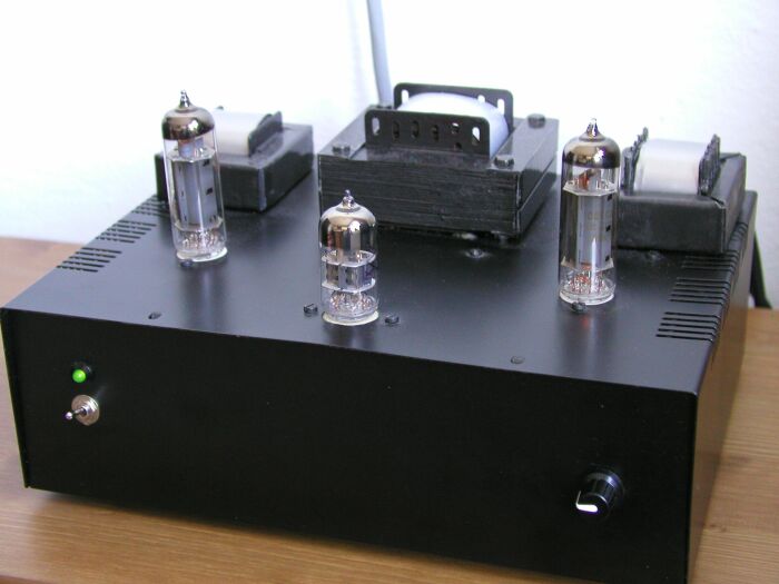

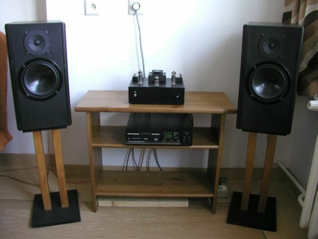

Wielu z nas ma już zaawansowane systemy składające sie z wysokiej klasy urządzeń. Rozwój tych systemów w pewnym momencie staje się jednak bardzo kosztowny. Dobry interkonekt, ba, nawet sieciówka kosztują tyle, że można w tej cenie złożyć cały system :)
I właśnie niedawno taki system zestawiłem :) Stoi w pracy i budzi ... no właśnie, co budzi? Zdziwienie? Zazdrość? ;) Można powiedzieć, że na pewno robi wrażenie. I to nie tylko wyglądem, także dźwiękiem. Bo gra naprawdę dobrze. A kosztował poniżej 1tys złotych.
Wzmacniacz DIY kupiony na Allegro od użytkownika Damian Zombie. SE 2x10W na EL-84. Podobno schemat wzorowany na AudioNote. Brzmieniowo bliżej mu do Pocahontas. Porównywałem zarówno z AN Oto SE i konstrukcją pana A.Markowa.
Philips CD-160 (CDM-2, TDA 1541) z Allegro, nietuningowany.
Głośniki DIY na przetwornikach TVM Acoustics ARV-104-04-4 + ARN-188-05-4. Skrzynki bardzo solidne (przednia ścianka 5cm), od starych monitorów lakier i skóra - dziękuję lulu :). Zwrotnica gotowa Janbo.
Standy DIY, proste z MDF, nogi drewniane, także od lulu.
Interkonekt Cordial CMTOP-222. Głośnikowy Monster XP-HP. Listwa sieciowa Filtercon. Stolik Ikea.
Zestaw jest ustawiony mało fachowo, nieco wciśnięty w kąt. Ale tuż obok biurka, więc słucham sobie cichutko:)

Jeszcze zdjęcia:

Dziękuję za tak pozytywne przyjęcie wątku.
Założyłem go po dyskusjach na temat "śmieciowego" hi-fi. Jako mój głos, że powrót do urządzeń budżetowych nie zawsze musi oznaczać "degradację". Nawet tanim systemom można nadać klimat audiofilski i niepowtarzalny.
Bo właśni o taki klimat mi chodziło. Na super brzmienie nie liczyłem. Ale przyznam się jeszcze, że zanim wywiozłem urządzenia do pracy, to wzmacniacz grał z CD Sarah i Eposami ES-14. Mimo niewielkich rozmiarów ma wielkie serce :) Jest hitem w kategorii cena / dźwięk. CD był kupiony w super stanie. Oczyściłem tylko optykę lasera. Wiem, że można go nieźle wytuningować :) Najokazalej wyglądają kolumny, są duże i ciężkie. Przy nich czeka mnie jeszcze trochę pracy. Spróbujemy z lulu nieco podstroić zwrotnice. Pod stolikiem sfotografowały się kawałki drewna na dodatkowe nogi do standów. Na Allegro mam jeszcze upatrzony vintage'owy tuner;) Tym razem z kablami szalał nie będę :)))
O systemach do sypialni, czy gabinetu były już wątki na Forum. Ten system pokazuje, że można oprzeć je na produktach DIY. A przyjemności z jego kompletowania miałem naprawdę dużo.

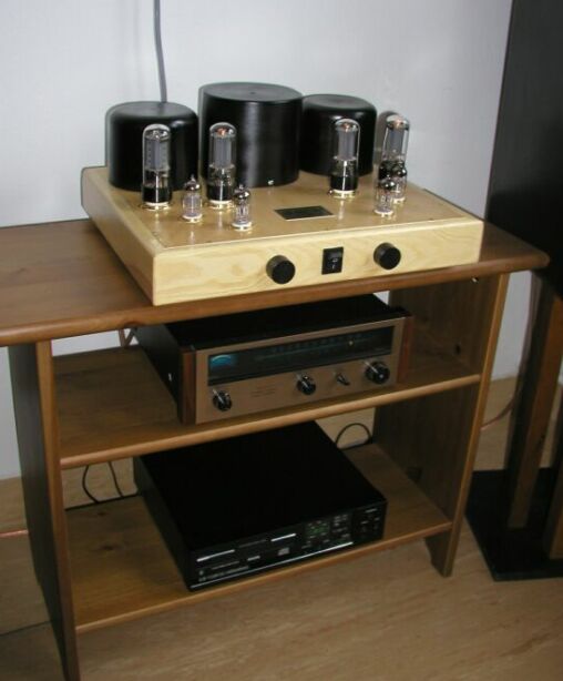

Licho nie śpi i kusi :)
Po zakupie tunera tunera system gra właściwie cały czas.
Pierwszy wzmacniacz miał tylko jedno wejście, trzeba było nieco kombinować (założyłem rozgałęziacz RCA), ale to taka prowizorka.
Upatrzyłem go na Allegro. Push-pull 2x17W, dwa wejścia, solidne gniazda wejściowe, wyjściowe i zasilające.
Hidden Content
Hidden Content
Hidden Content
Link to comment
Share on other sites
Teraz system kosztuje już więcej niż 1000zł, ale niewiele ;) Wzmacniacz kupiłem przez Allegro za 700zł. Lampy mocy 6P3S (6L6) w konfiguracji push-pull. Robiony we Wrocławiu. Odkupiłem od pierwszego właściciela z Płocka.
Gra bardzo płynnie, przy cichym słuchaniu bez problemów mocowych. Przy głośnym dają znać w basie za małe trafa wyjściowe. Jak będzie trzeba, to je wymienie :) Ale na codzień wzmacniacz gra bardzo cicho, bo przecież w pracy, więc problemu nie ma. Na razie chcę trochę poeksperymentować z lampami.
