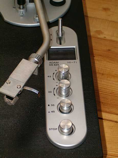

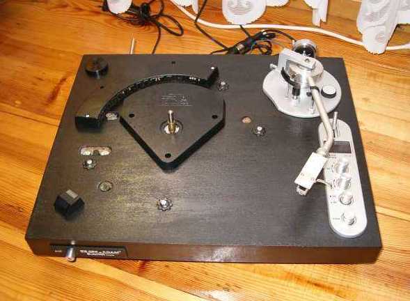

tak adam wyglądał zaraz po kupnie...
niedługo dam aktualne fotki.
Pozdraiwam.
taki był. zdjęcie tylko trochę oddaje paskudny wygląd gramofonu.
aktualne zdjęcia z dzisiaj. talerz jest narazie u tokarza. właściwie "tuning' polegał za zmianie koloru. o oryginalnym nie było mowy. na fotkach bardziej widać załamania lakieru..
