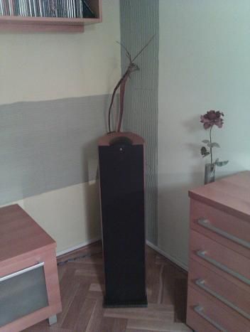

zrobiłem parę modyfikacji sprzętu i nic sceny ,powietrza i przestrzeni na lekarstwo !!!
pozbierałem graty i pojechałem do kolegi u którego przestrzeń zatyka dech ( jak w górach :) )i chodzi się między muzykami , i szok mój sprzęt gra całkiem przyzwoicie ,wniosek - to pomieszczenie
czy można coś poprawić ? jakiś ustrój ,wałek ,panel ( zmiana mieszkania i remont nie wchodzą w grę - ŻONA )
kolumny to kef Q7 - cd A2 MF - lampucera max - E11 MF bas - końcówka mocy wiolin
martwią mnie te "studnie " w których stoją kolumny ( w rogach za dałem wazony )ale co dać na tych ściankach
zaznaczonych na czerwono ?

Bez wysunięcia kolumn jeszcze z metr do przodu nie ma szans na powietrze i przestrzeń.
Wywal szafę z prawej strony,z lewej drzwi zmień tak,by otwierały się tak,aby kolumna nie przeszkadzała ;).

kolumny o metr do przodu i lewa wyjdzie na środku drzwi , szafa po prawej to barek :) i go nie wywalę ,zastanawiałem się nad przeniesieniem na lewą stronę bo tam jest więcej miejsca
jakieś sugestie bez konieczności remontu ( może być nie duża poprawa to wystarczy !! )
A może pomyśl o przeniesieniu kolumn na przeciwko, tam gdzie jest okno. Ustawić kolumny bliżej środka pokoju, dywan bliżej kolumn. Zadbać o to aby w miejscach pierwszych odbić coś rozpraszało fale dźwiękową. W miejscy drugich odbić też by się coś przydało. Za kanapą, gdzie słuchasz powiesić coś ala dyfuzor, który również rozproszy falę. Na pewno trzeba by też powalczyć z modami pomieszczenia, aby bas grał tak jak powinien. Sprawdzić czy czas pogłosu jest w normie (0,4 - 0,6 s) oraz czy nie ma echa trzepoczącego.
No i wywal ze środka stół, płaska powierzchnia miedzy kolumnami a słuchaczem nie pomaga.

wszystkie rady wiążą się ze zmianami nie do przeprowadzenia ( zmiana miejsca spowoduje "rozjechanie "całej koncepcji )
pomiędzy kolumnami wisi telewizor ,ale jest parę wskazówek 1, kolumny do przodu -wyciągnąłem ile się da (77cm do frontu )i jest poprawa
2,dywan przed kolumnami - jest do zrobienia
3, będę zmieniał stół -pomyślę o przykryciu go jakimś kilimem :) na czas słuchania
chyba w tym wątku znalazłem artykuł o ustawianiu kolumn w małych pomieszczeniach -skierowałem je bardziej do siebie
niestety nie jestem akustykiem i będą problemy z (" Na pewno trzeba by też powalczyć z modami pomieszczenia, aby bas grał tak jak powinien. Sprawdzić czy czas pogłosu jest w normie (0,4 - 0,6 s) oraz czy nie ma echa trzepoczącego.")
realizacją , może ktoś pomoże ?
