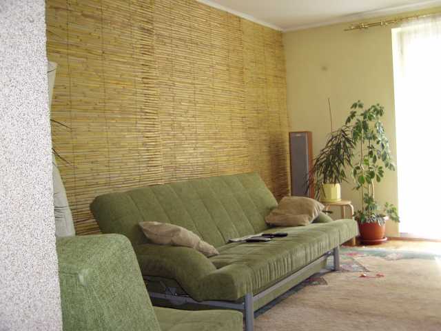

Co prawda jest to wytłumienie tylnej sciany, ale charakteryzowało sie wysoką skutecznoscią i wysokim poziomem akceptacji u żony ;-)
więcej zdjęć tutaj:
pozdr
