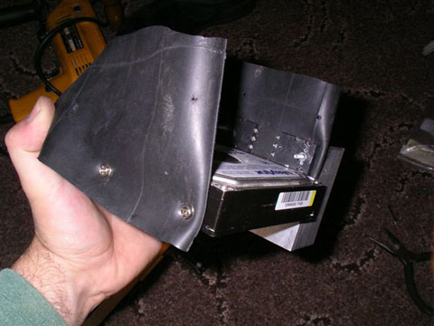

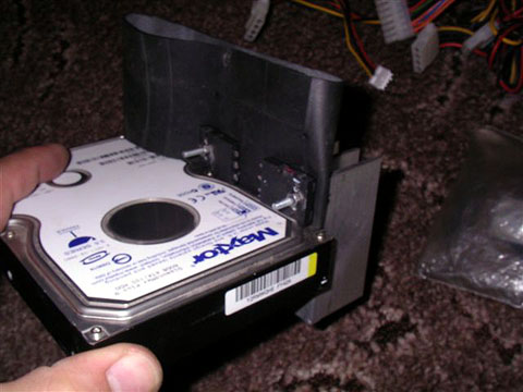

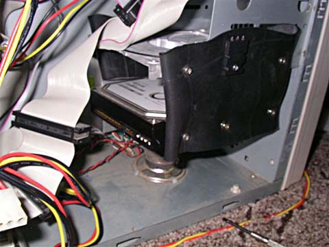

Temat może nie nowy, ale jakoś umyka na tym forum, załozyłem wątek bo jeszcze rok temu musiałem wyłanczać komputer aby posłuchać muzyki - szczególnie jest to wkurzające gdy przerabia sie jakiś sprzęt a schemat ma sie na komputerze itd.
Zachęcam wszytskich do prostych modyfikacji lub pochwalenia sie swoimi rozwiązaniami. Oczywiscie w handlu są przeróżne systemy wodnego chłodzenia itd. jednak prostymi metodami prawie bez kosztów można uzyskac bardzo dobre efekty
Wdł mnie są 3 gł. żródła hałasu :
1. Twardy dysk przenoszący drgania na cieńkie blachy obudowy (działa to dokładnie jak głosnik)
2. Wentylator w zasilaczu ... zalezy jaki kto ma zasilacz itd.
3. Wentylatory na radiatorach (np procesora) gdzie w tych tańszych drgania przenoszą sie na zeberka i jest podobnie jak w pkt. 1.
Ad.2. Modyfikacja zasilacza nalezy do najprostszych, jednak nie mozna przerabiac go bezmyślnie - wystarczy obnizyc napiecie wentylatora np rezystorem lub jesli jest regulowany automatycznie wymienic na jakis cichy (np. PAPST 8412) i opcjonalnie puscic go przez rezystor
(np. u mnie w Enermaxie czujnik temperatury był na cewce która niezlaeznie od obciazenia po kilku minutach ma ponad 40C i wentylator wyje wtedy strasznie) Po modyfikacji sprawdzamy jaka jest temperatura powietrza wydmuchiwanego z zasilacza. (Koszt rezystor i ew. wentylator) (Uwaga tanie zasilacze często mają byle jak przymocowane elementy do radiatora - szczegolnie podkładki silikonowe są niskiej jakości)
Ad.1. Twardy dysk najlepiej powiesić w obudowie na np. wieszakach z gumy, ostatecznie nawet i sznurkach - uwaga jednak wtedy jego temperatura rośnie. Dlatego tak jak na fotkach przykreciłem go do radiatora i nastepnei na kawalku gumy z dętki samochodwej powiesiłem pod jego poprzednim miejscem. Efekty są naprawde zadziwiające jest duzo dużo ciszej, temperatura nie przekracza 34C (program SpeedFan)
Ta modyfikacja jest bezpieczna i prosta. Podobne rozwiązania są na stronie
Ad.3. zamiast malego wentylatora 4x4cm na radiatorze procesora dałem jeden 9cm zasilany z 5V , zamocowany na grubym miedzianym drucie w izolacji do obudowy dmuchajacy na radiator procesora i jego okolice. Temperatura płyty głównej nie przekracza 28C
Na końcu wykleiłem wolne miejsca na blachach matami bitumicznymi - jednak jest to juz wtedy mniej ważne - lepiej podoginać blachy i wyciecia w odbudowie tak aby scisle ze sobą przylegały
Obecnie głosniej chodzi przetwornica w monitorze LCD , gdzie cewki próbowalem zalać klejem, ale nie rozwiązało to całego problemu.
W końcu moge posłuchac muzyki i nie wyłanczać komputera.
