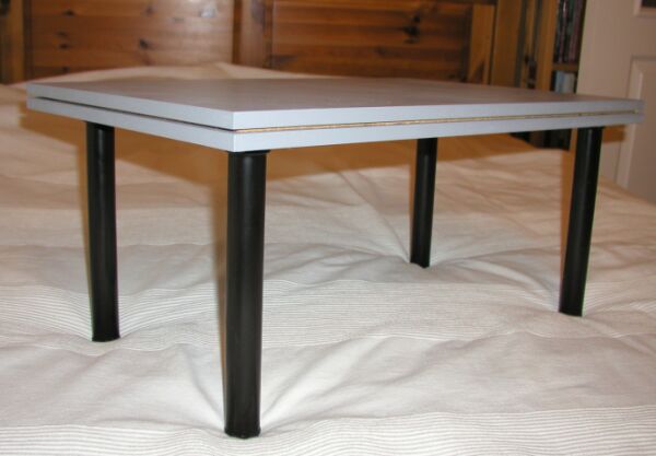

Do tej pory stawiałem gramofon w miejsce odtwarzacza CD na górnej półce stolika StandArt STO lub na wykonanej własnoręcznie i pokazanej na załączonym zdjęciu "nadstawce". Nadstawka ma stalowe nogi. Do nich przykręcowny jest dolny blat wykownany z 14mm grubości mdf, następnie warstwa korka i kolejny blat 14mm blat mdf przymocowany wkrętami do dolnego. Całość jest pomyślana raczej jako wytłumiona półka/stolik, niż platforma antywibracyjna. Dlatego planuję w najbliższym czasie zakupić antywibracyjną podstawę pod mojego Goldringa GR-2 i umieszczać ją na tym stoliku.

Stolik mi sie podoba. Postawiony na łóżku (?) na pewno odetnie od wibracji podłogi, a i odwiecznego problemu kiwania się stołów czteronożnych nie będzie. Problem ze spoziomowaniem ;-)
