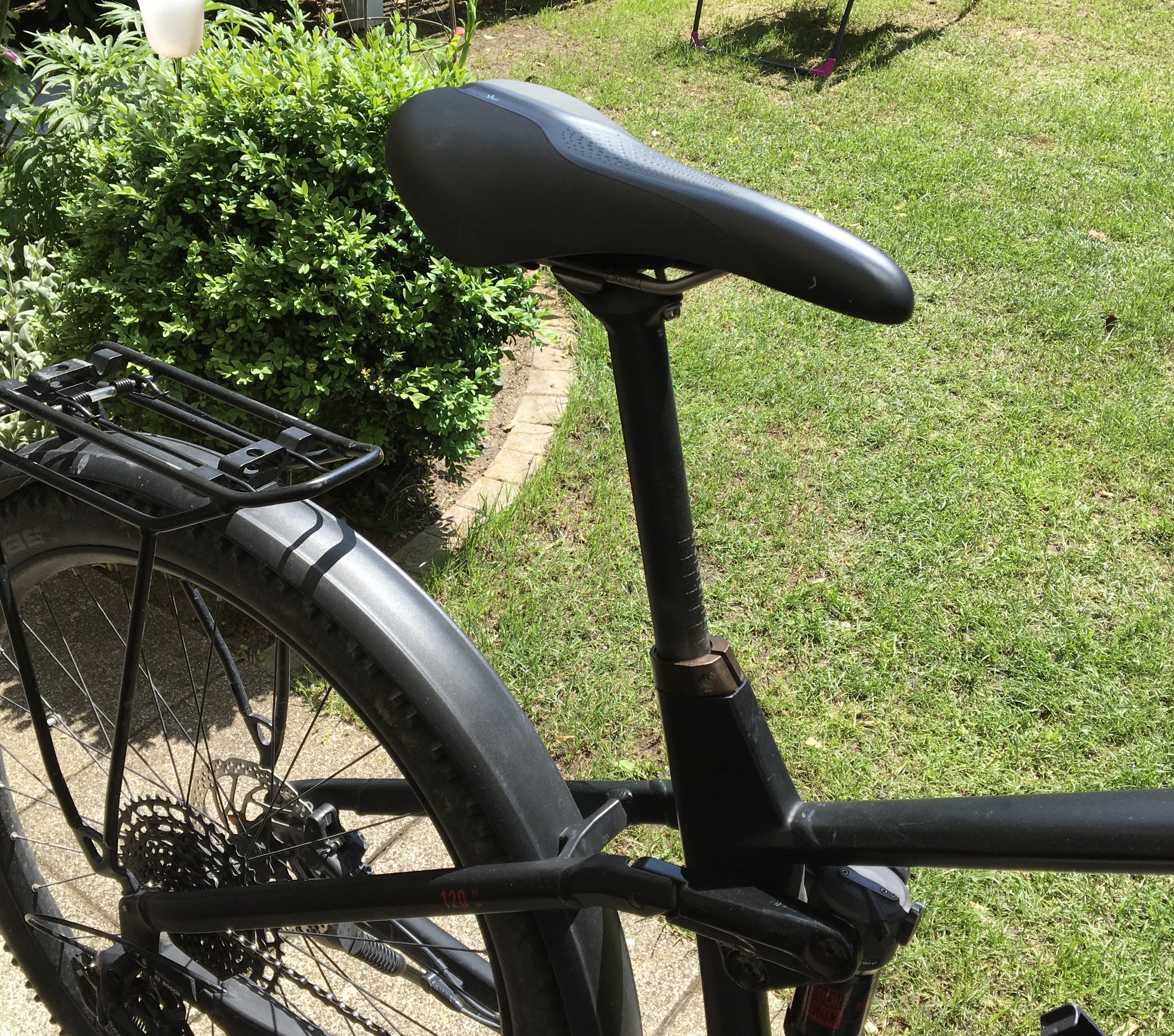

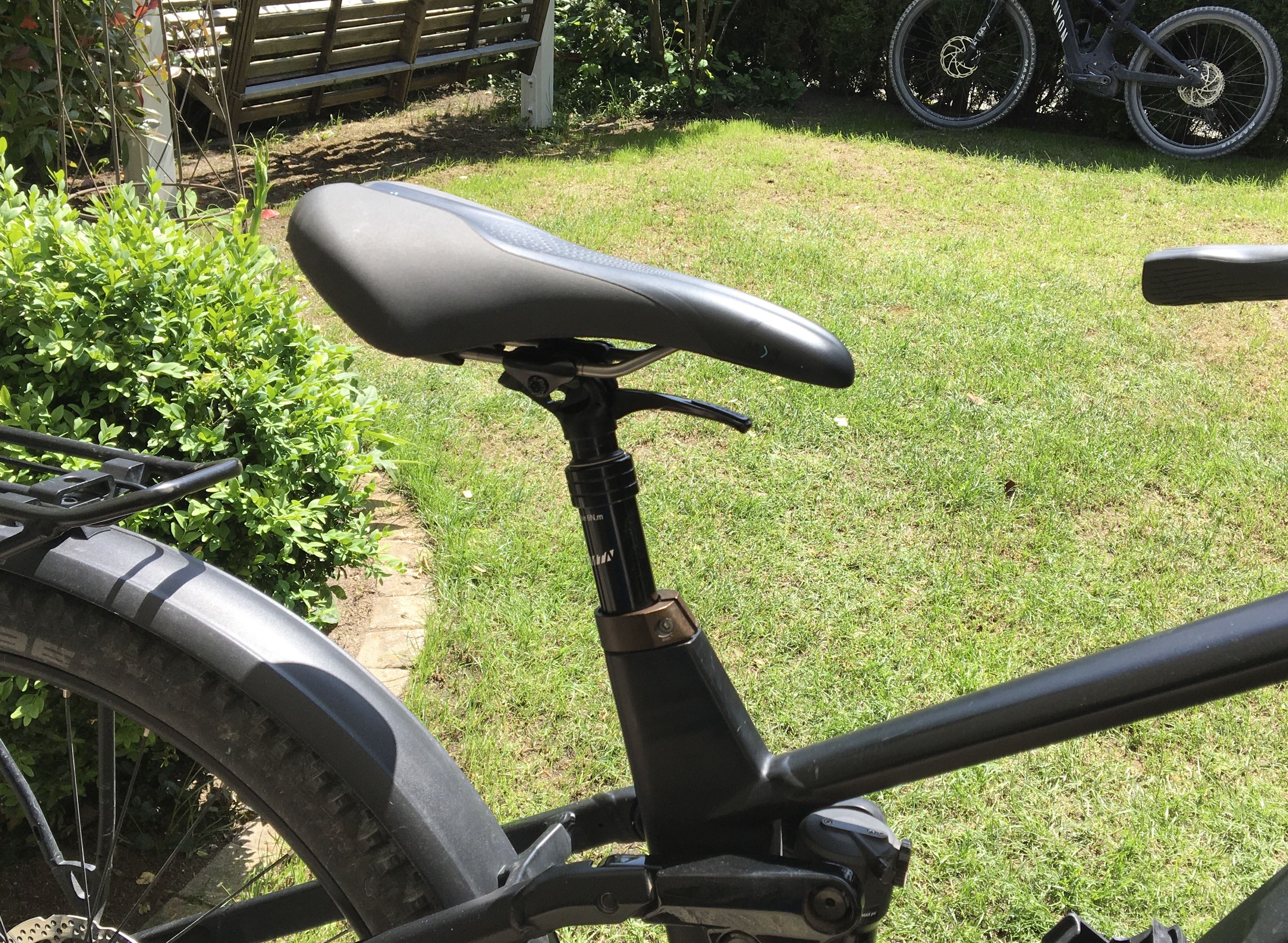

Od dluzszego czasu z zazdroscia przygladalem sie obnizanej sztycy w rowerku szefowej i pomyslalem sobie ze tez chce taka. Pogrzebalem w sieci i znalazem cos ciekawego. Poniewaz nie chcialo mi sie rozbierac roweru i przeciagac sterowania w srodku ramy, wybralem taka z hebelkiem pod siedzeniem
Dziala super.
Tak wygladala ta stara
A tak tan nowa
Ciagniesz za chebelek i siodelko zjezdza o 12 cm

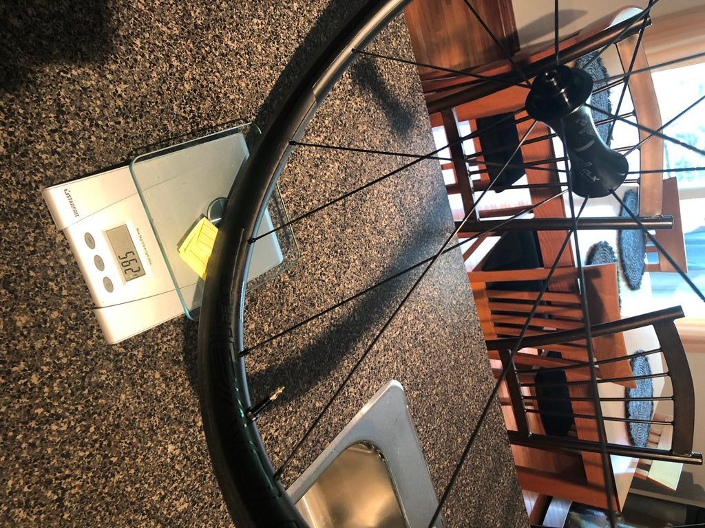

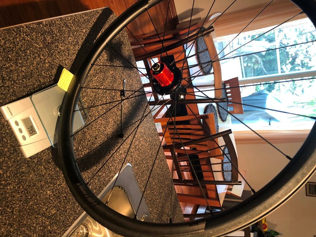

U mnie nowe kola:
Moje 'na codzien' Shimano Dura Ace C24 po prawie 40kkm zaczynaja szwankowac (tylko przod - piasta na szczescie Shimano jeszcze produkuje czesci wiec warto naprawic, co ciekawe tyl jest Ok chociaz nigdy nie byl serwisowany).
Te nowe kola Speca naprawde b. wysokiej jakosci (data prod. koniec 2019) tak ze jestem pod wrazeniem. Teraz czekam na opony
na razie bede jezdzil dędkowo (tyl latex a przod Supersonic). No i najwazniejsze ze kupilem z 50%  rabatem co sie chyba w obecnych czasach nie zdarza!

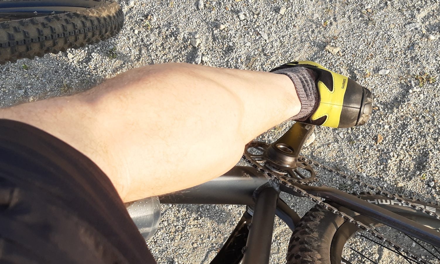

Dzisiaj prawie koncertowo. Amfiteatr. Miałem w planie 50km, ale nie wyjdzie.
Jakby tu zaglądał Iro III, to wklejam łydę. Początek trasy (but wpięty w pedał) i po 20km. 😄 😉
