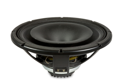

Czy macie doswiadczenie w budowie kolumn na glosnikach koaksjalnych? Jaka maja one przewage nad "zwyklymi" konstrukcjami? Na forum znalazlem kilka informacji na temat dwoch takich projektow:
jeden zbudowany na bazie glosnika PHL Audio 1240TWX, drugi na bazie glosnika car audio Morel Integra Ovation 6.
Czy pieniadze wydane na glosniki koaksjalne to dobra inwestycja? (u polskich dystrybutorow wyzej wymienione glosniki kosztuja odpowiednio: PHL 999 zl/szt., Morel 1199zl/ 2szt.) Czy lepsze efekty mozna uzyskac kupujac osobno w tej samej cenie, dobrej klasy tweeter + midwoofer?

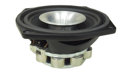

Od Beymy (nowy produkt) - format "trochę" mniejszy :)- podobni ejak cena 775 PLN/szt
Jaki jest sens stosowania głosników , w których większa częśc powierzchni promieniowania membrany odpowiedzialnej za średnie i niskie tony zasłania stożek/tuba głosnika wysokotonowego ? Dla mnie to doskonały przykład na to jak producenci zapędzaja sie w ślepa uliczkę . Układ osiowy kosztem niebywałej ilości odbić i załamań fali dźwiekowej juz w obrębie samego przetwornika - czyli zamienił stryjek siekierkę na kijek ;p
...there is no spoon...
Może nie jestem specjalistą od nagłośnienia, ale podzielam zdanie kolegi arturp. Dla mnie głośnik coaxialny ma sens jeżeli głośnik wysokotonowy jest zamontowany zamiast kopułki przeciwpyłowej i swoja powierzchnią nie zasłania woofera (lub dla oszczędności miejsca, np. głośniki samochodowe). Wolę odżałować fakt, że źródła dźwięku nie są dokładnie w tym samym punkcie i stawiam na tradycyjne rozwiązanie.
