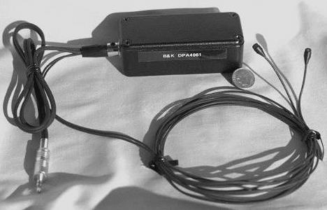

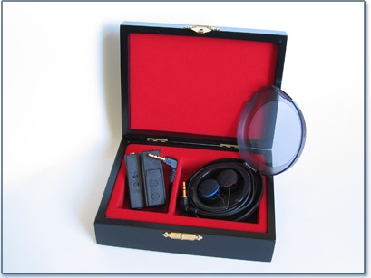

W produkcji binauralnych mikrofonów typu stealht pierszeństwo mają Soundman i Core:
na tej stronce jest wszystko dokładnie wyjaśnione. Można również pobrać próbne pliki. Brzmią identycznie jak moje. Tak samo nagrywane...
