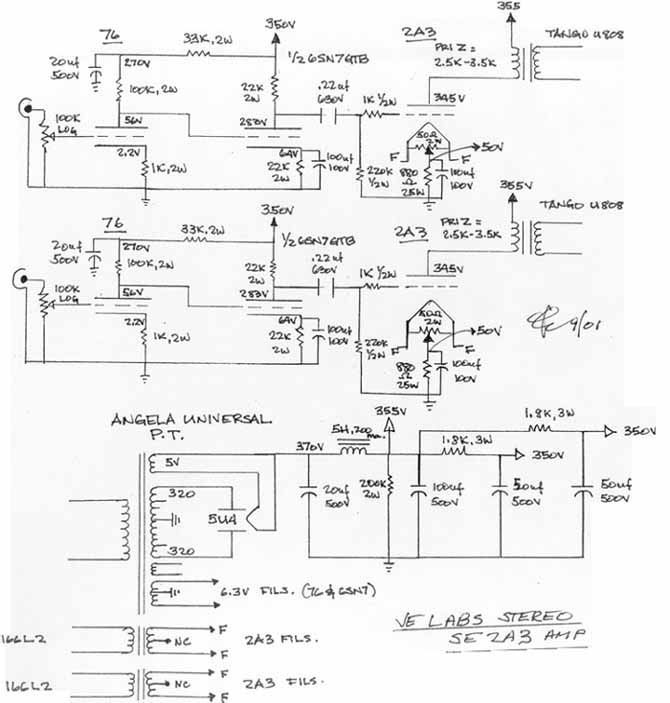

W większości aplikacji rzeczywiście nie ma różnicy, zarówno napięcia jak i prądy są sporo mniejsze od granicznych. Sytuacja zmienia się, gdy lampa jest zaaplikowana "siłowo" - jak np. wspomniany driver do 845, gdzie lampa z konieczności wyciska z siebie ostatnie pory. Przykład - modyfikacja MA-845 wg kol. Fikusa - na anodzie bez sygnału 230 V, przy pełnym wysterowaniu szczytowe napięcie zdecydowanie większe, prąd 10 mA. Dane do rys:
C1 = 150-220 uF / 450 V
R1 = 10K : 15 K 2 W
V1 = 400:420 V DC
I 1 = 10 mA
V2 = 230 V DC
V10 = 350 VDC
R2 = 680 Ohm / 1/4 W
R3 = 200:500 K / 1/4 W
C2 = 0,22 uF : 1 uF / 250 V
C4 = 1uF:4uF/450V
V5 = 130 V
V5 = 130V
R6 = 47K:62K/1W
C3= 47uF:100uF/400V
R4=R5=680 Ohm /1/4W
V7=1V
V8=250V
R8=100K
V4=0
V3=7V
I3=80mA
I drugi rys. - SE na 2A3. Tu konstruktor zaplanował z definicji użycie GTB ze względu na warunki pracy.
